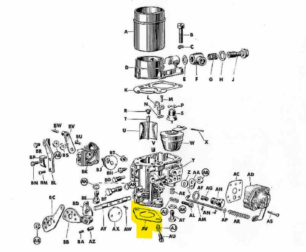

      Pourquoi y a-t-il un joint papier Carburateur/Pipe d’admission pour le Carburateur Solex, et pas sur le Carter ? Pièce AV sur l’éclaté.
      N’est-ce pas redondant avec le joint diffuseur ?
      Merci par avance.

              Sur le MAT3541, pour les Carter, figure  03-2 pièce AY dénommée entretoise et 2 joints mais juste un joint figure 03-1 pièce AV.
              Le joint diffuseur n’aurait il pas été ajouté ultérieurement avec le montage de “l’économiseur de  carburant”? Ma jeep M201 en était équipée à l’origine avec  le joint diffuseur.
              Chez JeepSudEst, le joint diffuseur n’est proposé que dans la catégorie “Carter”.

                      #177706
                        Sur le MAT3541, pour les Carter, figure 03-2, il y bien 2 joints (pièce AX) de chaque côté du joint diffuseur/entrtoise AY.
