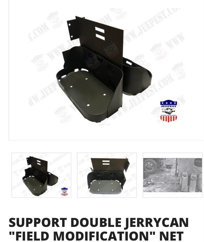

Bonjour à tous.
Quelqu’un a-t-il déjà pris ce fameux support ?
Quels sont vos retours au niveau solidité et fixations ?
bonjour a tous
EUH! deja vu des double jerrycan sur des photos d’archives mais je m etonne de la plaque intermediaire . sur le terrain les gars boulonnaient soudaient et basta…. mais pourquoi pas . je suis preneur d’autre photo d’archive pour voir le positionnement et la veracité du montage. Jeepest etant une maison serieuse
Je pense que la plaque intermédiaire est là pour fixer les sangles de maintien
A mon avis c’est une solution pour ceux qui ne savent pas souder.
Mais je complèterai avec une plaque de renfort coté intérieur de la caisse, pour la partie haute du support et une jambe de force en appuis sur la fixation du pare choc.
