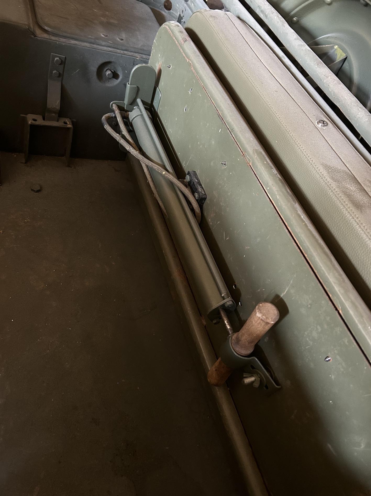

Quelle largeur avez vous au niveau de la pate de fixation svp ?
51 mm
La mienne fait 56 mm mais c’est de ma propre fabrication sur mesure pour la fixation de ma pompe modèle armée française que j’ai aussi adaptée (remplacement des pieds repliables par un fer plat fixe type US) pour que la fixation sous la banquette soit possible
La patte de fixation au niveau de la poignée est également de fabrication maison.

Quelqu’un aurait une photo de sa pompe fixée sous la banquette svp ?
Bonjour Marverick
J’ai mis la photo de la mienne un peu plus haut dans ce post mais c’est une pompe armée française. Tu l’as vue ?
Je pense que le système est identique pour les pompes US.
Crdt
Oui merci Stan mais tu l’as fait sur mesure
je cherche une photo avec une pompe standard
Merci Lebel 👍
Pourrais tu svp m’indiquer la largeur du pied de pompe et la largeur de la patte svp ?
voici un croquis avec les cotes précises . En espérant que ça puisse t’ aider .
