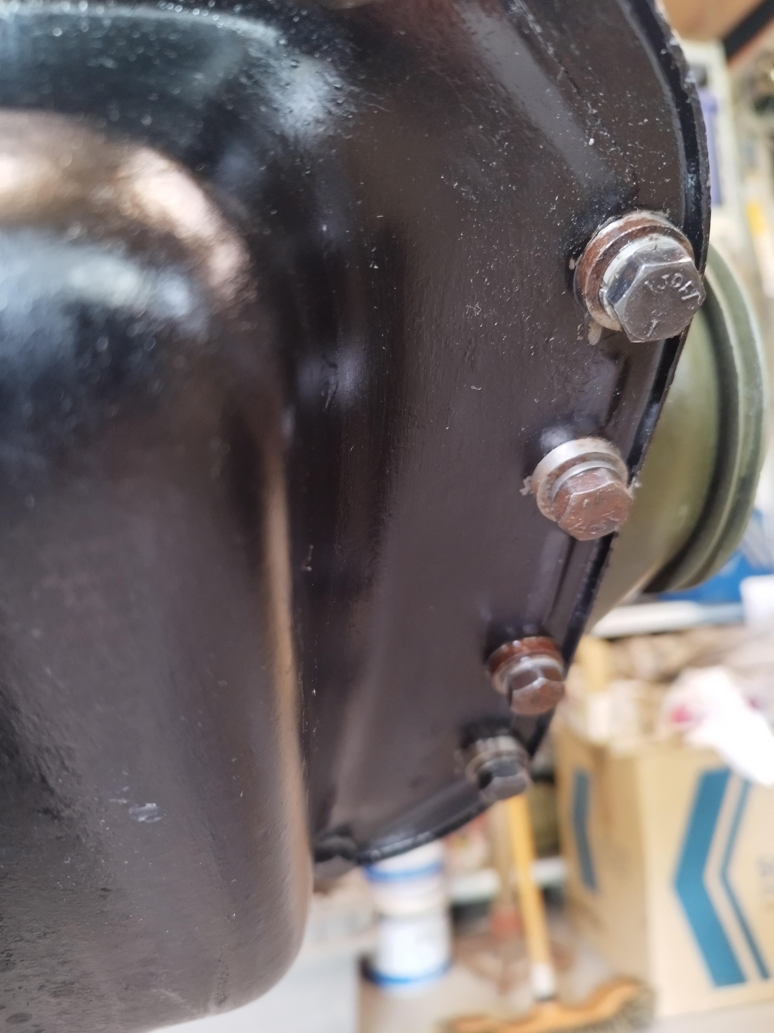

              Un peu occupé ces derniers temps, je viens auprès du moteur pour m’attaquer au carter d’huile, avec évidemment des questions.
              Je n’avais pas de tole de protection de poulie. J’en acheté une avec les rondelles cale d’épaisseur. Cela dit j’ai un doute sur les vis. Auriez vous la longueur des vis qui vont ?
              Je vais monter le carter avec de la pate à joint noire de chaque coté du joint liège. Vu que j’ai un doute sur la longueur des vis, je pensais monter le carter sans la tole de protection de poulie, puis une fois le joint noir sec, retirer les vis à l’avant et poser la tole de protection de la poulie. Qu’en pensez vous ? Bonne idée ou mauvaise idée ?
              Sébastien

                        Le vis sont toutes les mêmes. Les 4 sous la poulie ont une entretoise de 2ou 3 mm ou vient reposer la tôle de blindage puis une rondelle et enfin la vis pour serrer le tous. Sur la photo la tôle n’est pas présente.

                          Oui, toutes les vis sont les mêmes, mais je ne dois avoir les bonnes. Elles ne sont pas assez longues. Je n’avais pas la tole, ni les rondelles d’épaisseur.
                          Mes vis sont trop petites, si je met la tole, la vis ne mord plus que sur 0.5cm, c’est peu pour bien tenir.

                                  Essaie à blanc de la nouvelle plaque de protection de poulie. J’ai bien fait de regarder car les trous étaient mal positionnés et j’ai dû en reprendre 2  à la lime sur 1 mm pour que ca tombe à l’aplomb. De meme les rondelles était un peu trop large, j’ai dû en limer 2 pour que ca passe et que le trou soit bien dans l’axe.
                                  Vient donc le moment de mettre le carter d’huile. Utilisation de pate à joint et serrage. Je vois le cordon de pate à joint qui sort sur tout le long, j’espère que ca ira et que ca sera étanche.
