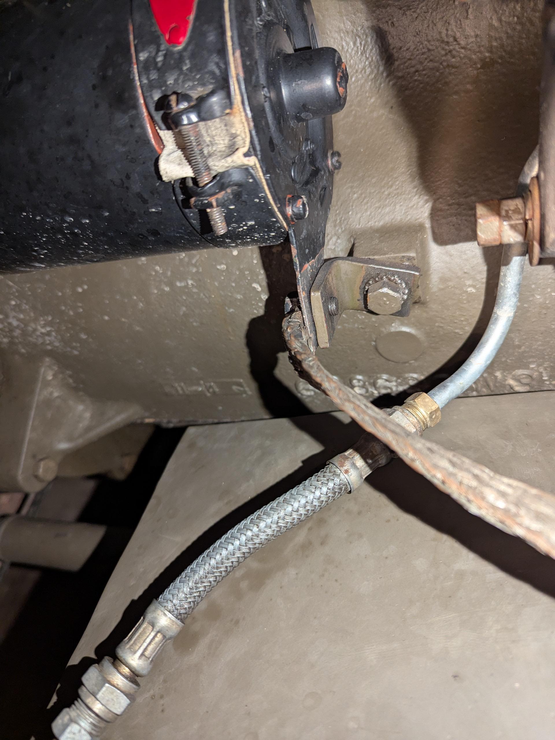

                            en réponse à : Fixation démarreur #175944
                            SpicerGlaenzerSpicerGlaenzer
                              Démarreur
                              en réponse à : Fixation démarreur #175943
                                Bonjour Raphaël,
                                Le montage sur les M201 est totalement différent du tien, donc il ne sert à rien de les comparer.
                                Toi, tu as apparemment un démarreur 6 ou 12v. Le montage est identique. Sur une MB, ton palier arrière de démarreur doit être muni d’une patte (qui fait partie intégrante du palier). Elle est apparemment absente de ton palier arrière. Ce démarreur provient peut-être d’une jeep post War qui n’en avait pas besoin. Mais ça peut se modifier.
                                L’équerre en L sert à relier le palier arrière du démarreur au bloc moteur.
                                Une tresse de masse doit relier directement cette patte au châssis (au niveau du silent bloc moteur droit) pour assurer une bonne mise à la masse du bloc et du démarreur. Chaque portée doit être décapée jusqu’au métal et graissée pour assurer de bons contacts. (La graisse n’a jamais empêché le courant de passer, quoi qu’en disent certains….)
                                En résumé demonte ton démarreur, désine la patte, soude la, rajoute une tresse de masse, et Wrooommmm ! En voiture !
                                Bon bricolage à toi,
                                Matt
