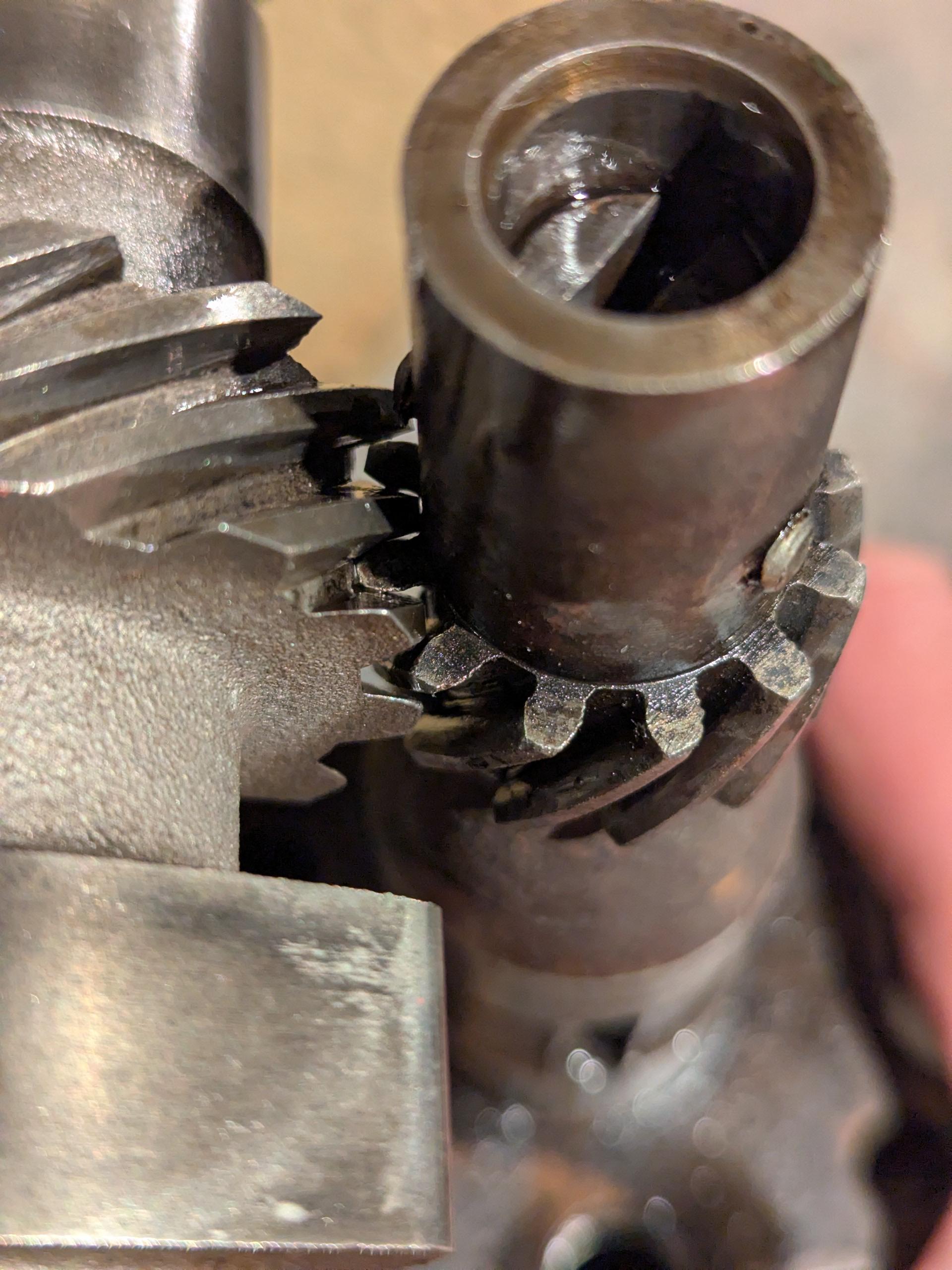

8 juin 2026 à 15h55 #1781471ère photo : pignon N.O.S. sur AAC

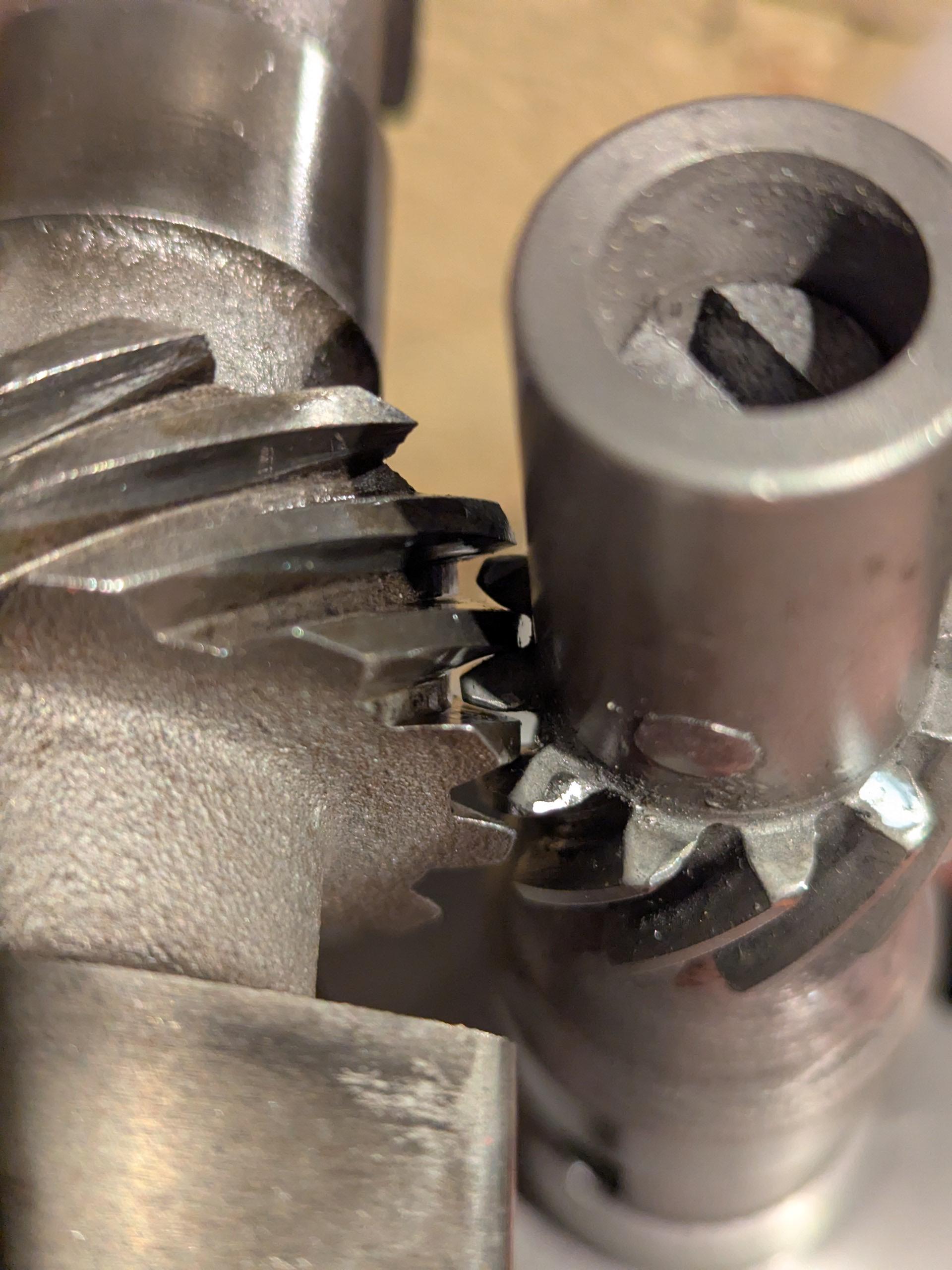

8 juin 2026 à 15h56 #1781492ème photo : Pignon repro sur AAC.
On comprend tout de suite pourquoi ça force : Les dents ne s’engrènent pas à fond.
