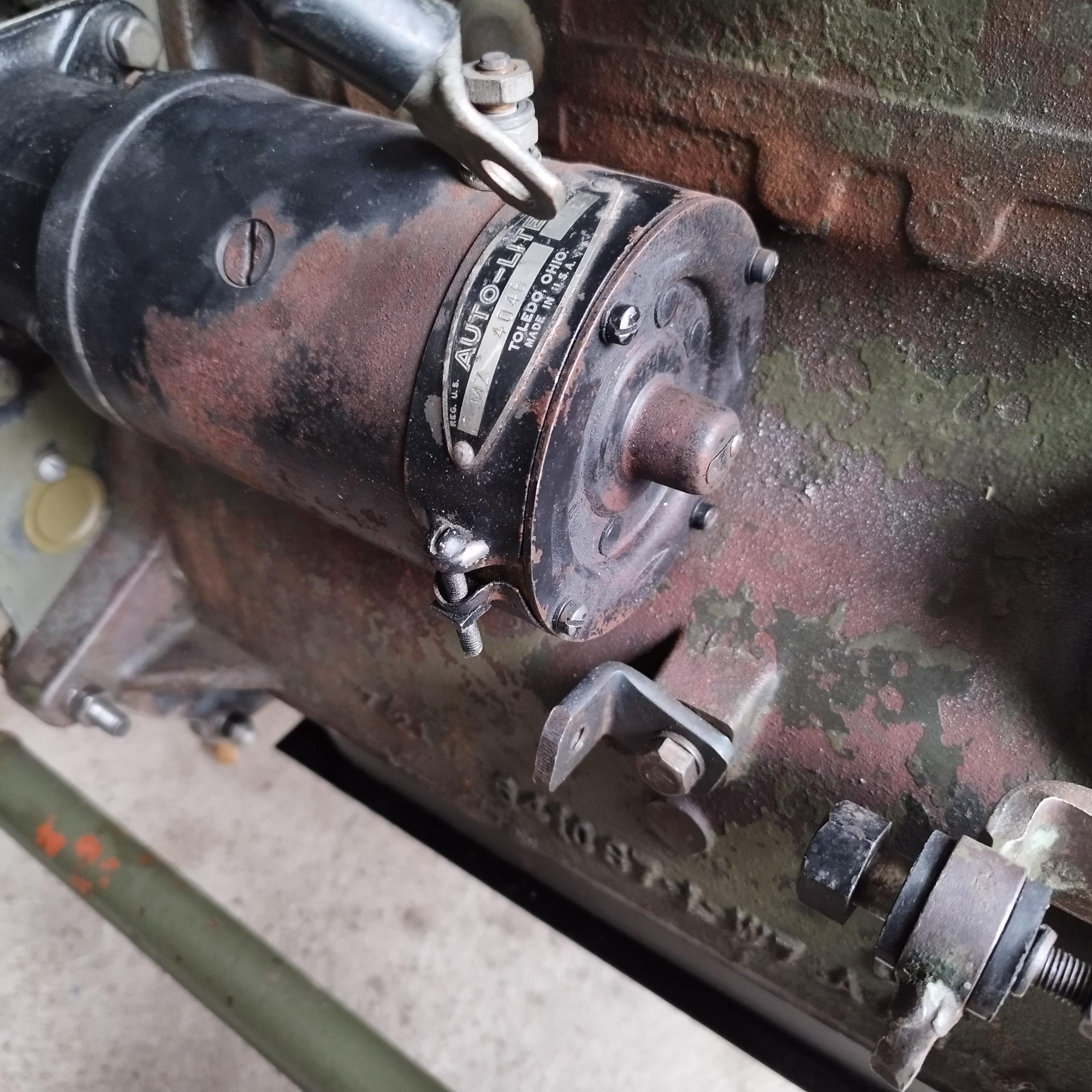

      J’avais remarqué lors du démontage du démarreur qu’une patte était dans le vide.
      Je crois que normalement elle est utilisée pour fixer le démarreur. Mais comme vous le constatez elle est ne sert a rien en l’état.
      A quoi sert cette équerre a proximité du démarreur ?
      Raphaël
      #175923
        Normalement, sur les M201 24V, elle sert à maintenir l’avant du démarreur (2 vis sur le bloc et un boulon sur l’avant du démarreur auquel est aussi rattaché le câble de masse vers le coupe-circuit et la batterie. En 6/12V elle est différente, il semble n’y avoir qu’une vis sur le bloc.

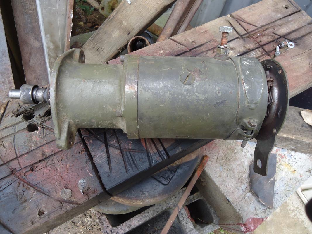

                Le palier arrière du démarreur devait avoir une patte c’est sur ce palier que cette patte doit être fixé.
                Si 6 volts ou 12 volts elle sert c’est ton pallier arrière qui n’est pas bon  ou modifié.

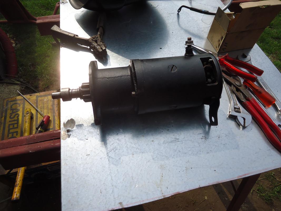

                  Hello, ci joint une photo de ma ford, le démarreur du type Autolite MZ-4113 comporte l’extension qui se fixe sur l’équerre (MZ-4046 était certainement utilisé sur un autre véhicule)

                    #175928
                      Photo tirée de mon blog

                      gilbertgilbert
                        Je confirme, j’ai exactement le même démarreur que toi, mais avec une extension sur le palier arrière qui se fixe sur cette équerre.

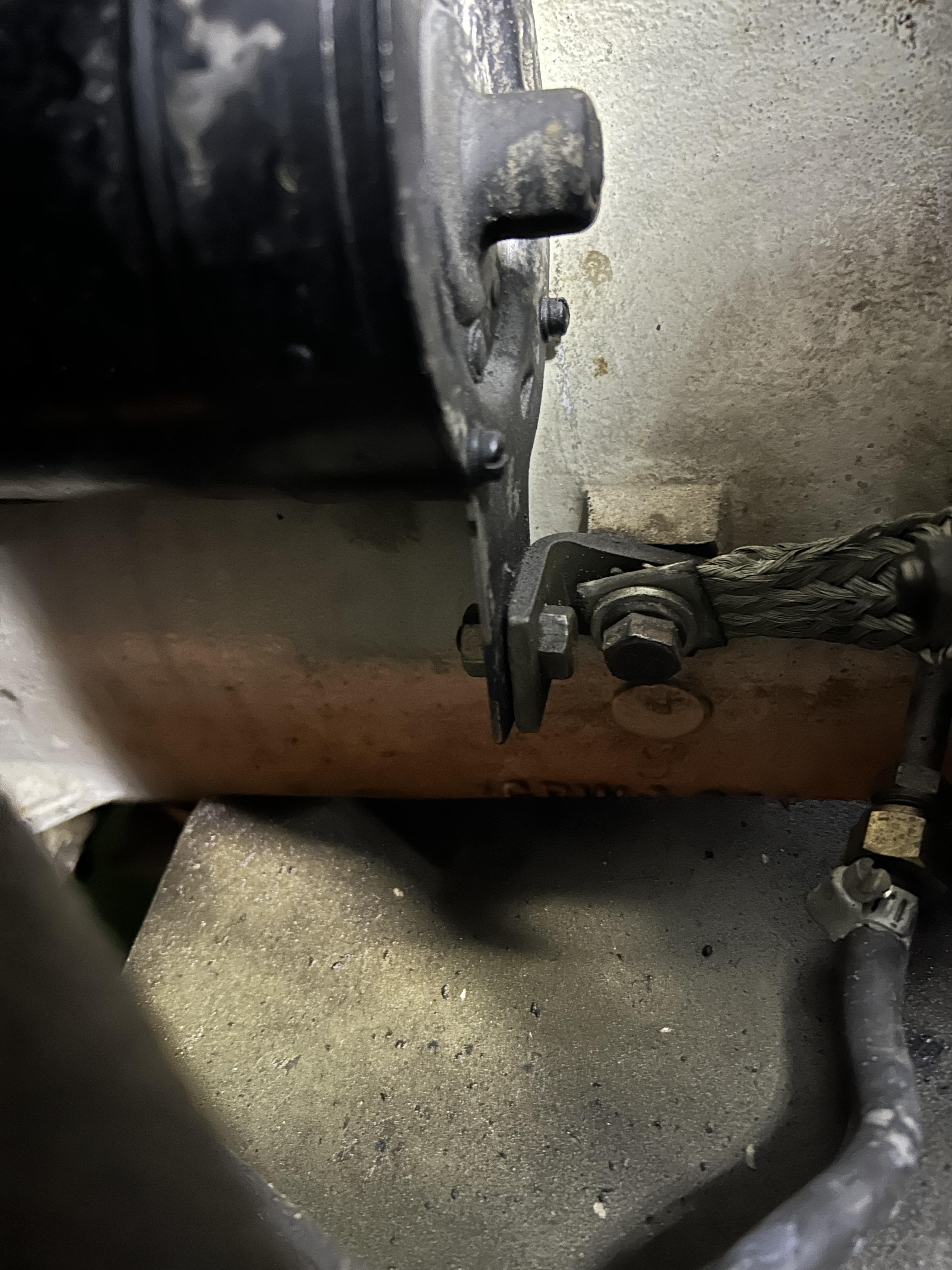

                          il faut en profiter pour mettre une tresse de masse pour s’assurer que le démarreur est bien à la masse.

                            Une tresse de masse doit relier directement cette patte au châssis (au niveau du silent bloc moteur droit) pour assurer une bonne mise à la masse du bloc et du démarreur. Chaque portée doit être décapée jusqu’au métal et graissée pour assurer de bons contacts. (La graisse n’a jamais empêché le courant de passer, quoi qu’en disent certains….)
                            En résumé demonte ton démarreur, désine la patte, soude la, rajoute une tresse de masse, et Wrooommmm ! En voiture !

                            #175944
                            SpicerGlaenzerSpicerGlaenzer
                              Démarreur

                                Merci à tous. C’est bizarre qu’il maque un bout sur mon démarreur. je vais le redémonter et vérifier si il est cassé.
                                Comme le préconise Matt. Je vais fabriquer la plaque manquante sur le démarreur et la souder.

                                  Sur ma M201 6 V à l’origine, il n’y avait pas de coupe circuit, j’en ai installé un comme sur les M201 24V, c’est à dire que le négatif de la batterie passe par le coupe circuit et ensuite va vers la liaison  avec la pate en L et le bloc moteur et du bloc moteur à la caisse.
                                  Le démarreur est le plus gros consommateur de courant et de loin il faut donc que la masse soit très bonne.
