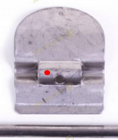

      il faut d’abord percer le volet , monter l’axe et le volet provisoirement pour trouver la bonne position de perçage de l’axe latéralement et surtout par rapport la la fente de l’axe, quand la position est définie un coup de feutre à travers le trou percé dans le volet.
      Si le volet est déjà percé c’est le point de soudure mais ce trou semble trop gros pour y mettre une goupille.
      pour installer la goupille il faut faire ça en soutenant le volet et l’axe à l’aide d’une pièce serrée dans l’étau, pour éviter de voiler l’axe.
      en réponse à : Volet du collecteur d’échappement coincé #176563
        Il n’y a pas une connaissance qui a un poste à arc ou mig pour faire un point de soudure ?
        Autrement la solution de la goupille élastique dite aussi Mecanindus de 2,5 ou 3 mm de diamètre doit suffire.
