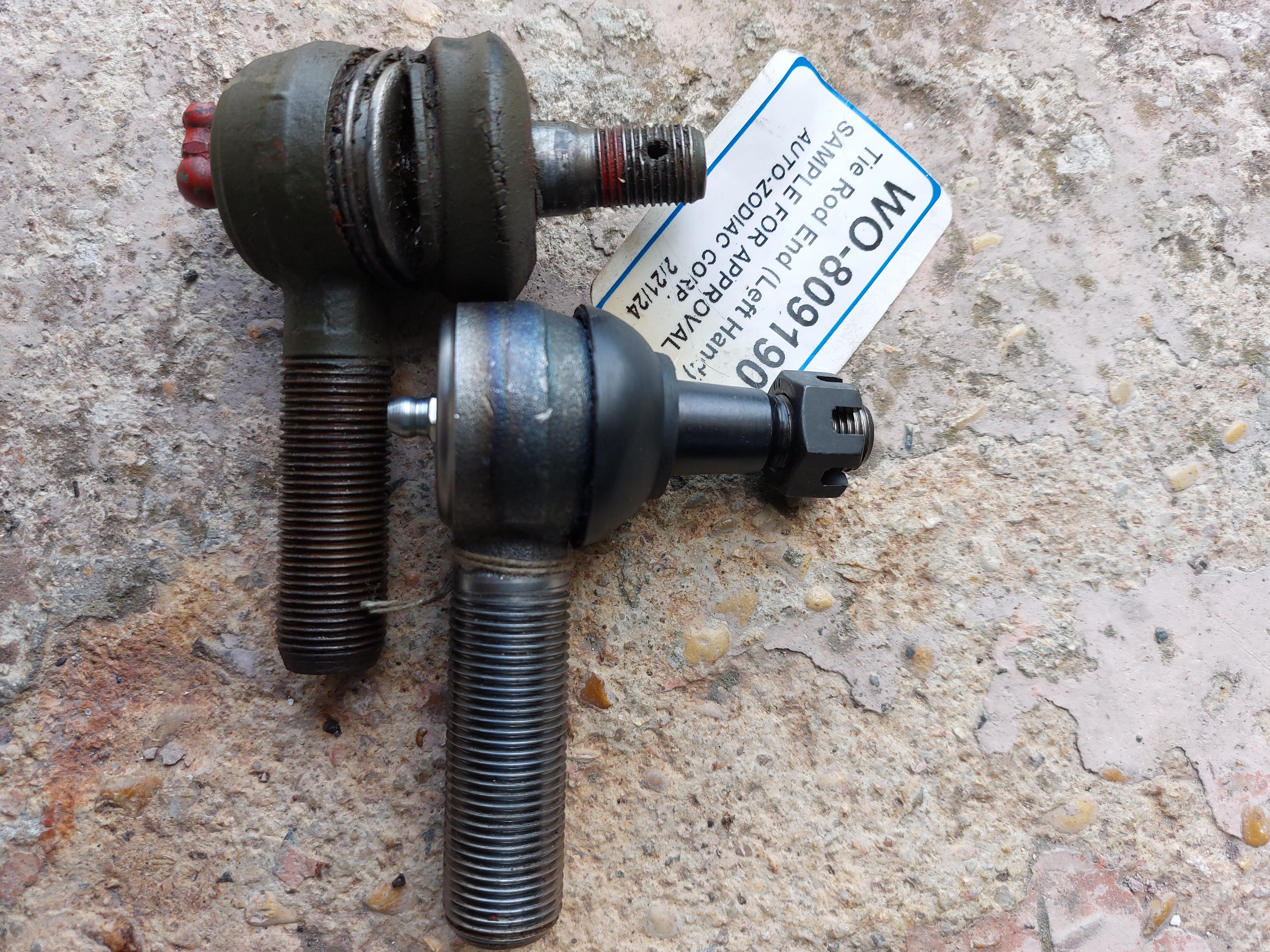

20 mai 2025 à 19h30 #169893Heureusement qu’ils sont professionnels.
Voila ce qu’on m’a vendu.
Mon dieu…..
Alors j’ai besoin d’une rotule avant droite de willys, pas de M38.
Sur la photo, c’est un pas à droite où à gauche ?

20 mai 2025 à 20h06 #169897Est-ce que c’est cette rotule ?
https://www.jeepsudest.com/boutique/25-direction/1195-rotule-direction-droite-mb-201/

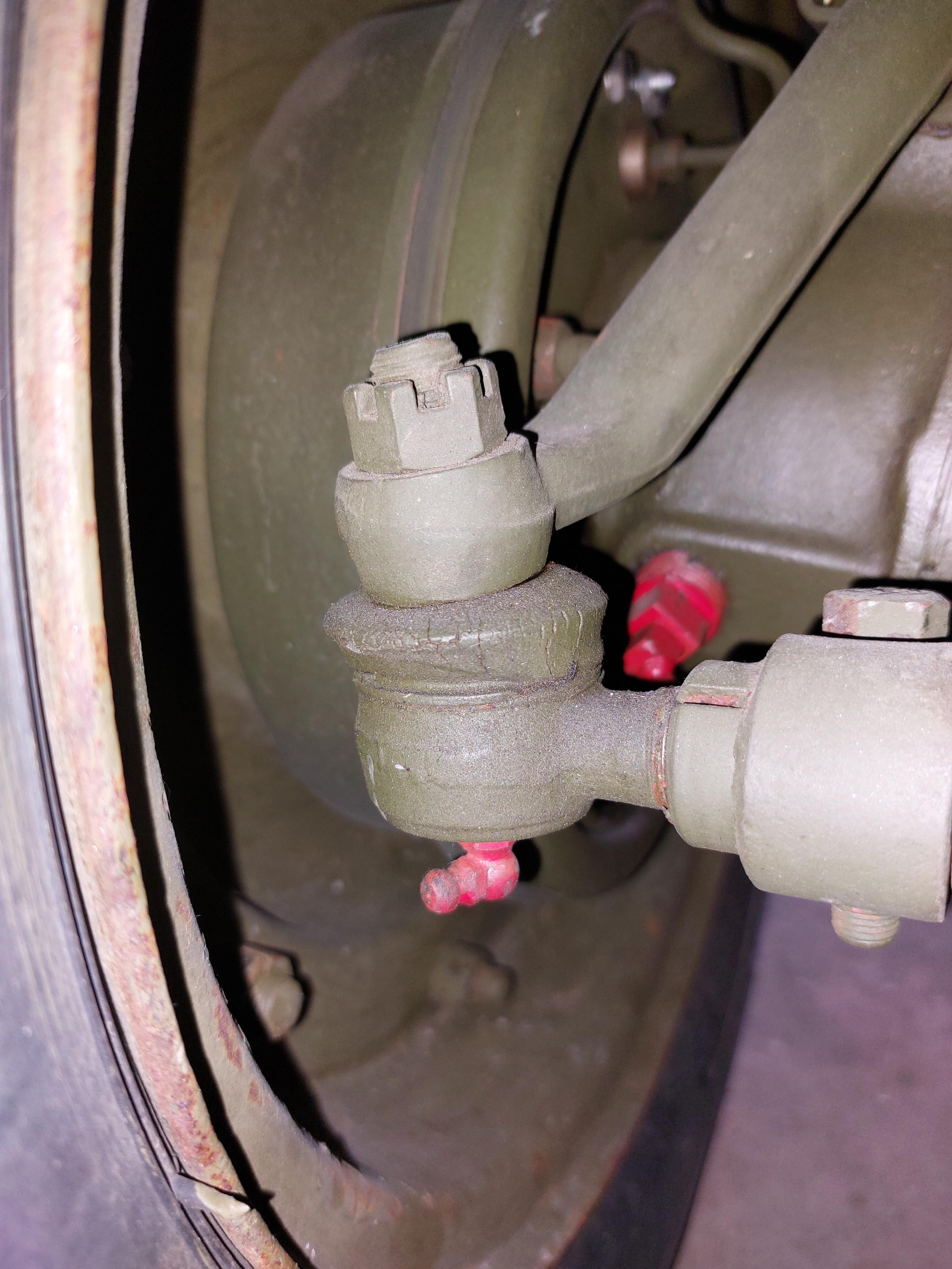

22 mai 2025 à 10h45 #169940Bonjour à tous,
Je vais remonter la roture si j’ai bien commandé la bonne.Faut il faire un “parallélisme”? Et surtout comment procédez-vous?

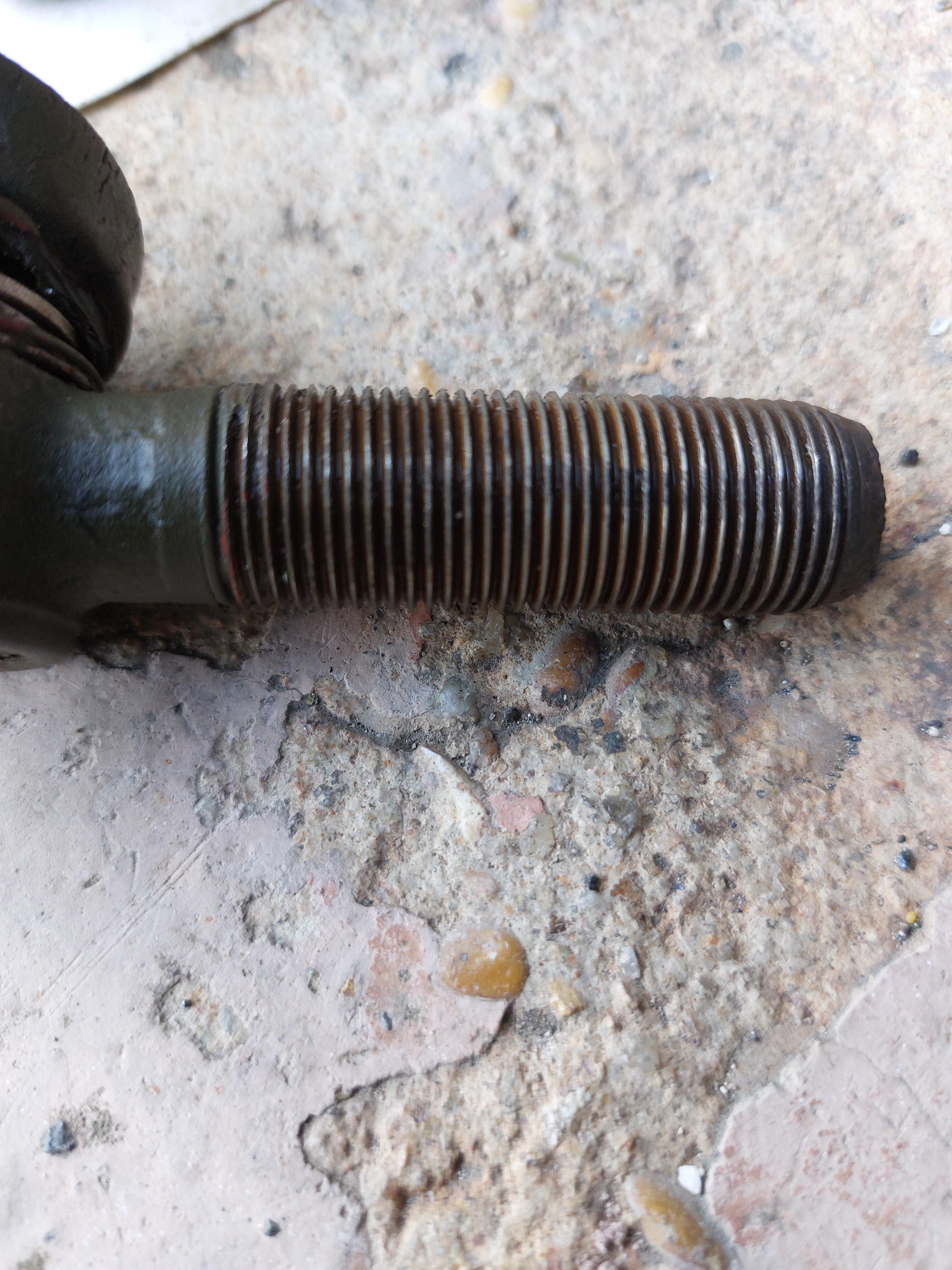

22 mai 2025 à 11h22 #169944Bonjour mb94,
Bien évidemment, je n’ai rien mesuré.
Parcontre, je n’ai pas touché à la barre d’accouplement, en aucun cas elle à tournée sur elle-même. Elkecest toujours à la même position. Et j’ai juste repéré la position du filetage de la roture dans la barre ( voir ma photo ).
A savoir que le parallélisme à été fait avant que je décide de la changer.
