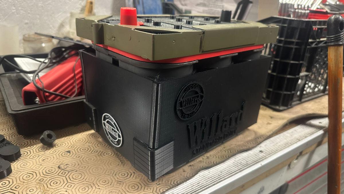

            Bruno : comment cacher la batterie, c’est le prochain chantier 🙂 D’ailleurs si quelqu’un s’y connait en impression 3D, et saurait comment extraire des éléments d’un modèle STL existant, je suis intéressé. Je suis un parfait analphabète sur ce sujet pour le moment. Mais je vais trouver.
            Filitosa : il est très pratique ce boitier n’est-ce pas ? On peut y fourrer énormément d’éléments dedans.

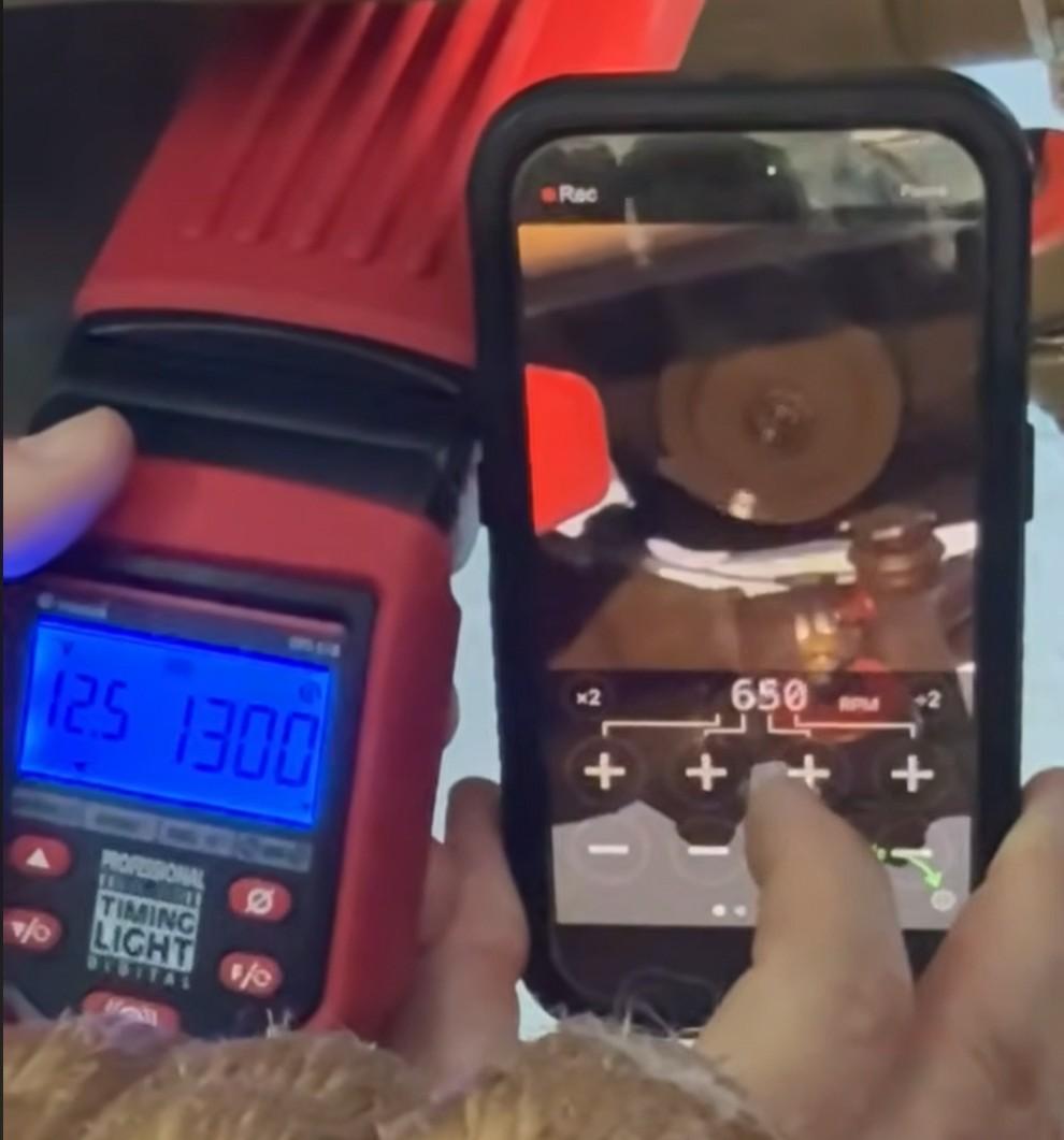

                              Ce qui m’ennuie, c’est que je n’arrive pas à mesurer les rpms avec ma lampe. Les rpm affichés au ralenti restent proches de 1500 rpm, ce qui à l’oreille ne peut vraiment etre le cas… Et si je baisse le ralenti beaucoup plus bas, le moteur s’éteint.
                              Je précise que je suis avec mon montage avec la lampe alimentée en 12V par batterie externe (plus pont entre les 2 masses negatives des batteries 6V-12V) pour ma jeep en 6V. Mais je ne comprends pas pourquoi la tension d’alimentation de la lampe fausserait la mesure des rpms sur la pince du cable du cylindre 1. La fonction dwell marche bien.
                              Je vais essayer avec un petit tachymètre moto (fil a enrouler sur le cable de bougie) pour une autre mesure.
                              A suivre… Le dernier test sera avec au autre carbu Solex, dès que le joint diffuseur sera à nouveau en stock chez nos revendeurs.
                              Mais je veux d’abord trouver une solution pour mesurer les rpms.

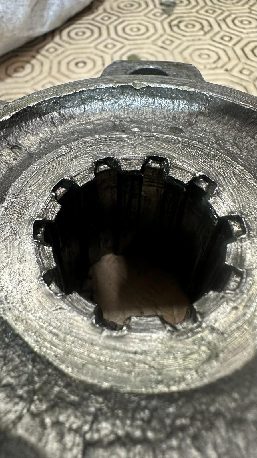

                                Pour info, après avoir tourné l’allumeur pour mettre le huileur dans le bon sens, impossible de régler le rupteur. Meme avec l’excentrique au minimum, je me retrouvais avec 0.7mm d’écartement, dwell à 27°…
                                Donc redémontage et en effet, tout est usé, et les jeux sont importants
                                Jeu de l’abre : https://youtu.be/oWKZv0d2Ozs
                                Et usure de la came :
                                Cette fois-ci, je n’ai pas l’envie d’aller tout reprendre, et j’ai commandé un allumeur neuf…
