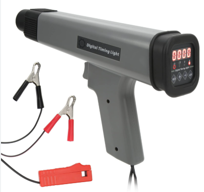

J’utilise cette lampe qui fonctionne très bien (et pas cher, 22e en décembre dernier). par contre elle fonctionne uniquement en 12v. Personnellement ce ne me dérange pas car j’ai une petit batterie 12v de voiture, en dépannage.
Le déphasage est réglable et fait compte tour. (j’ai déja posté la doc sur le forum)
Si vraiment tu recherches impérativement à faire fonctionner ta lampe sur la batterie 6v de ta Jeep, tu peux utiliser un convertisseur de puissance 6V à 12V DC. Ce convertisseur permettra de “transformer” le 6v de la batterie de la jeep en 12v pour la lampe.
23 novembre 2025 à 17h05 #175194bonsoir meme outillage que celui decrit par Rastbeba. ca fait bien le job et oui il faut une batterie de 12v a coté pour les 6v et 24v mais franchement ca fait bien le job. Je m en sers essentiellement sur la dimension compte tour pour caler le moteur ca me va tres bien.
23 novembre 2025 à 21h57 #175222Idem pour moi lampe identique decembre dernier aussi pare noel, et oui j’y croit encore.
