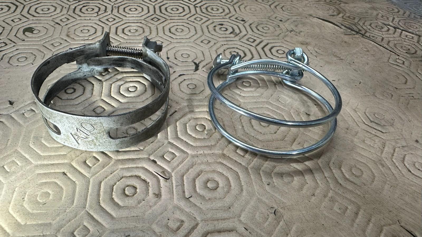

      Question de curiosité, pourquoi les colliers de durite d’eau type A10 ont été remplacé par le type “2 fils” sur les M201 ?
      Plus efficaces ? Ou simplement moins chers à fabriquer ?

        Probablement une question de coût ou simplement changement de fournisseur …

          Les colliers A-10 vendus actuellement sont de piètre qualité ! Lorsque l’on serre les oreilles se plient. A moins de trouver des colliers N.O.S. Sinon, il y a MVSpares qui en vend et je pense qu’ils sont de bonne qualité … A vérifier !
          Les colliers 2 fils sont plus résistants.
          #173940
            Oui mais ils ont tendance à couper les durites à la longue.

              Etant curieux, j’ai commandé 2 colliers MV Spare A10 1/2. Je ferai le comparatif avec les A10 que j’ai quand je les reçois.

                Bonsoir, colliers MV Spare reçus.
                Par rapport aux anciens colliers : metal à peine plus épais (+0.02mm), mais en revanche beaucoup plus rigide.
                Pas de problème pour serrer fort
                A voir sur la durée

                    C’est vrai que le collier MV-Spare parait plus “costaud”.
                    J’ai mis des colliers M10 sur les durites du haut, mais effectivement il n’est pas possible de serrer correctement sans les déformer. Pour les durites du bas j’ai préféré poser des Serflex classics car moins visibles pour contrôle et moins accessibles pour les remplacer …
                    J’ai une petite perte sur un collier du haut, je vais donc commander des MV Spare !
