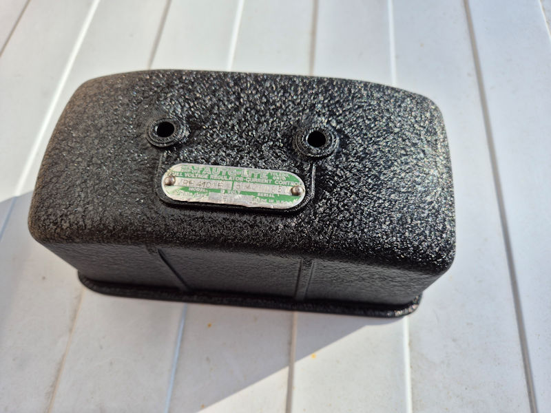

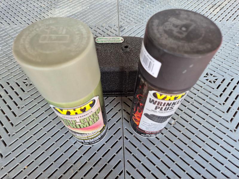

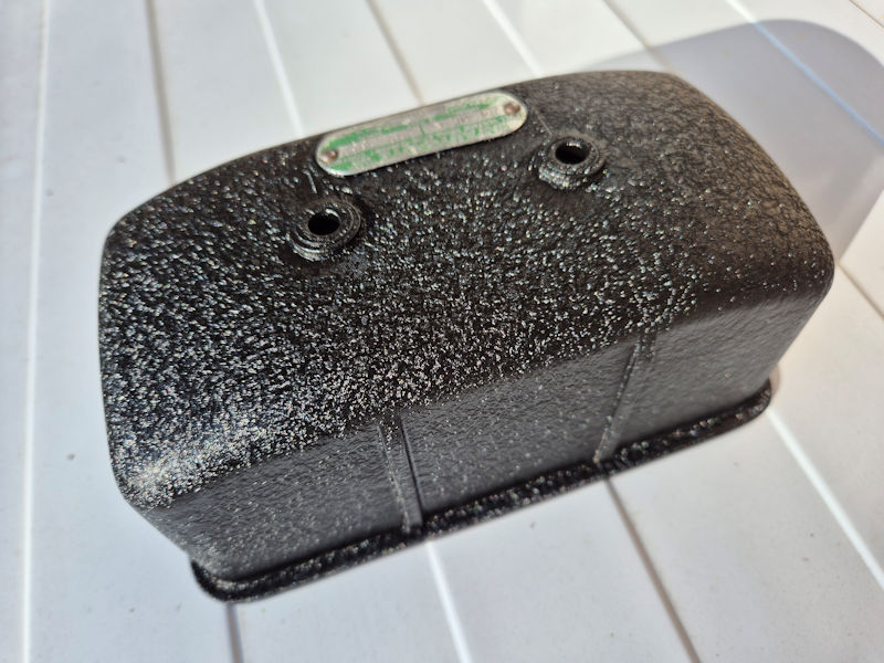

                              J’en profite pour faire quelques mises au propre de certaines pièces …
                              Peinture noire vermiculée pour le carter du régulateur de tension.
                              J’utilisae une peinture VHT avec un apprêt et couche de finition noire.
                              La peinture vermiculée s’applique en trois couches croisées. Chaque couche est espacée de 5 minutes.
                              L’aspect vermiculé apparait au bout de 2 heures. Ensuite, il faut attendre 24 heures et passage au four … 90° pendant 1 heure.

                                  les peintures Wrinkle sont des peintures texturées qui reproduisent l’effet des peintures au four d’antan aspect un peu craquelé.
