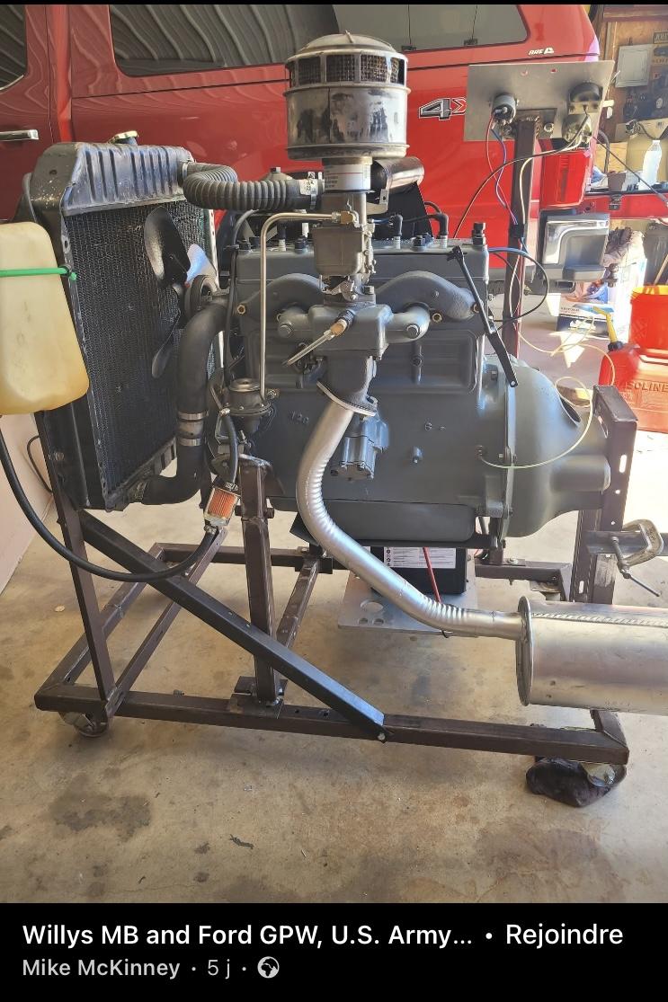

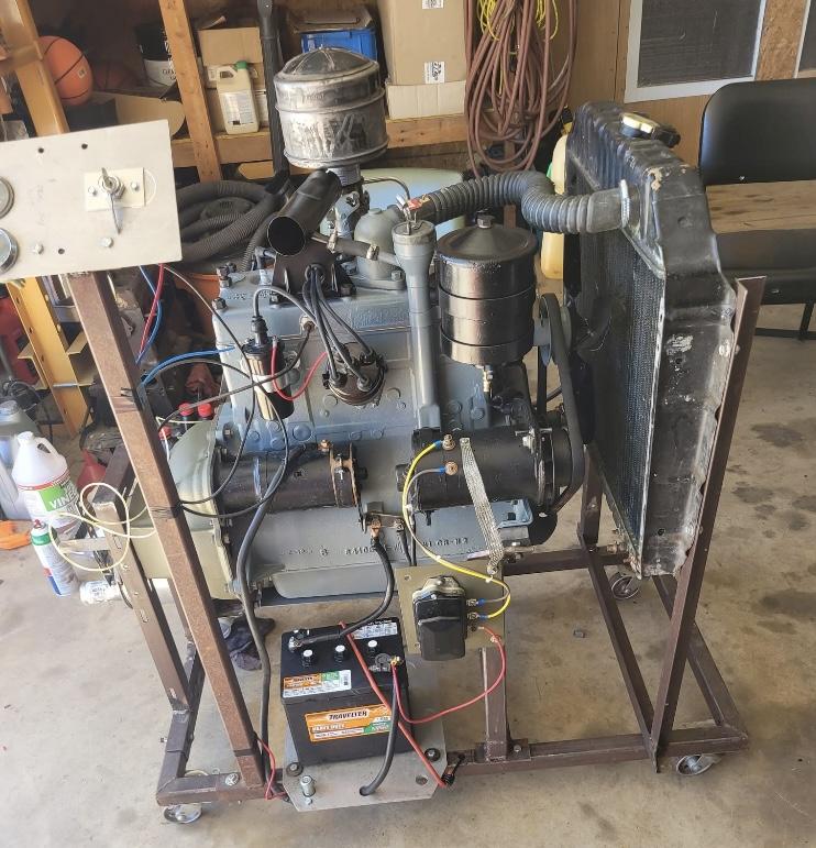

                                  je m’intéresse, moi aussi à fabriquer un banc d’essai et voilà ce que j’ai trouvé sur le net
                                  reste à calculer les cotes 😉
