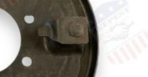

                                en réponse à : Réglage freins #178609
                                mimi35mimi35
                                  <p style=”text-align: left;”>J’ai un doute sur le bon réglage de cette machoire. J’ai l’impression qu’elle n’épouse pas bien le tambour….</p>
                                  Sinon je laisse comme ça,  après tout elle freine….
