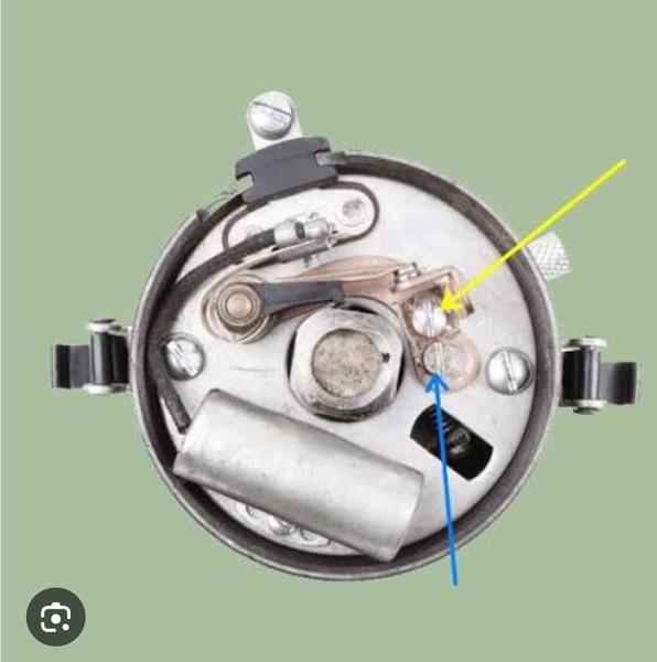

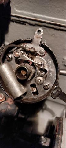

                  en réponse à : VAPOR LOCK ou autre chose. #179493
                  mimi35mimi35
                    <p style=”text-align: left;”>Et bien chez moi, ca à bougé. Je vais demonter le plateau d’allumeur er régler ce problème. En même temps, il manque une vis……trait bleu.</p></p>

                      en réponse à : VAPOR LOCK ou autre chose. #179489
                      mimi35mimi35
                        Bonjour mimi, c’est étrange car tu as réglé le 06 août l’écartement a 0.5 et un mois plus tard c’est revenu a 0.2 . L’écartement ne devrait pas se dérégler si rapidement.
                        Exactement. Je l’ai fait dernièrement, puis reglage de l’allumage derrière. Et là,  déréglé à 0,20mm, vis serrees !!!! Je vois que tu suis….😁
                        Je m’apercois aussi qu’il manque la vis exentriques du bas, celle qui sert à régler les rupteurs. La vis du haut pour bloquer !!! Comprends pas ! Ou alors en bloquant la vis, ça à bougé sans m’en apercevoir……
