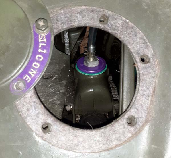

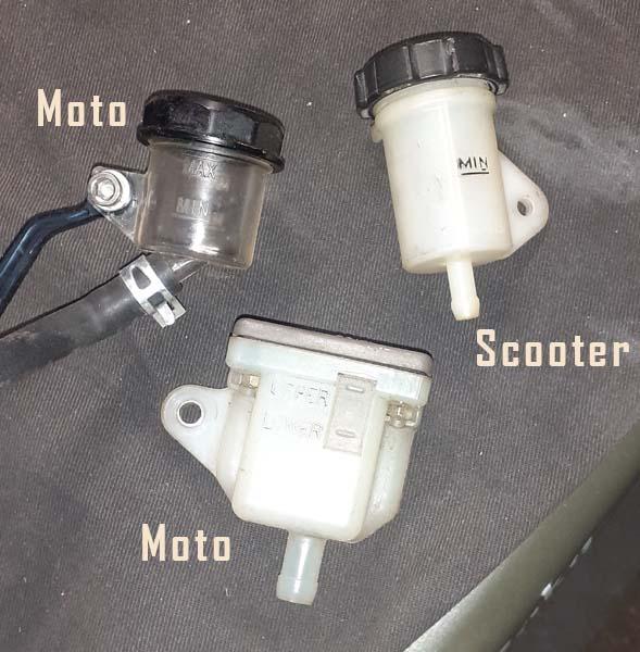

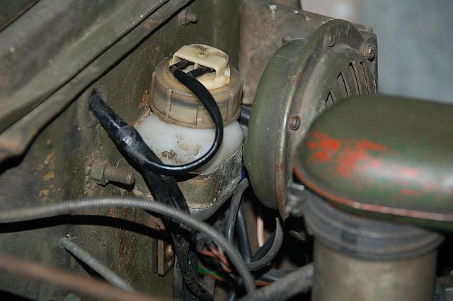

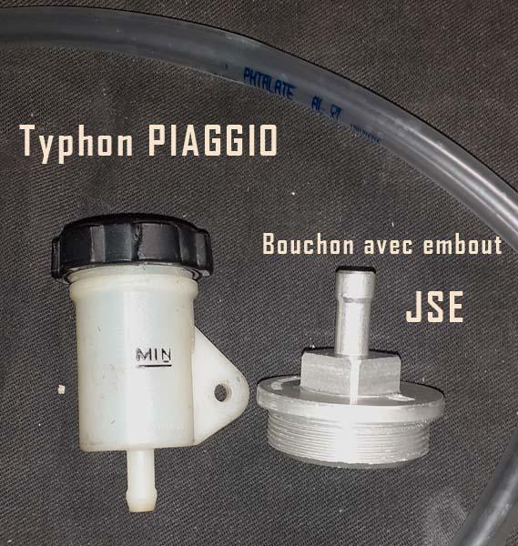

                          en réponse à : Réglage freins #178561
                            L’ancien bouchon sur mon maître cylindre comporte effectivement une tôle déflecteur et un petit trou sur le coté. Je l’ai remplacé par un bouchon avec une prise dessus pour installer un bocal au dessus.
                            J’ai choisi un petit bocal de moto en plastique transparent, installé derrière l’avertisseur. C’est discret et pratique pour surveiller le niveau.

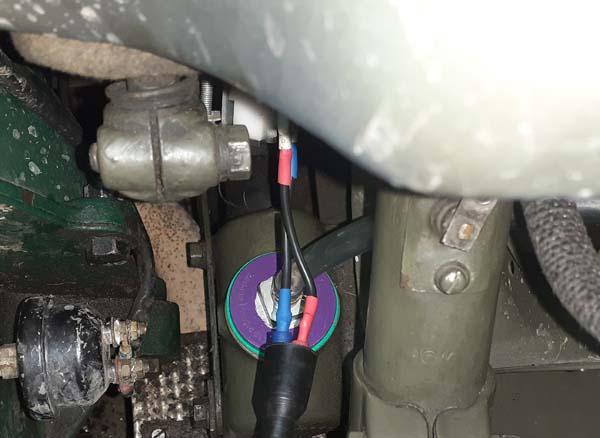

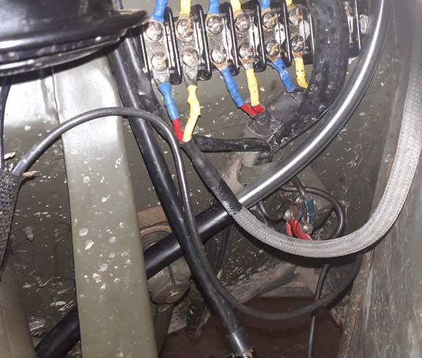

                            en réponse à : Problème sur fonctionnement des Stop #178558
                              Oui, dans mes derniers essais, j’avais vérifié avec des ampoules sur la jeep et la remorque.
                              La tension à l’arrière de la remorque est de 24,5 V pour 25,3 V aux batteries.
                              Le contact sur le maître cylindre est bien débranché, ses fils sont sur le nouveau contacteur.
                              Un petit rappel/bilan des opérations réalisées :
                              Inversion du sens de branchement sur le contacteur stop,
                              Remplacement du câble de raccordement de la remorque, fil de 0,7 environ par fil de 1,5,
                              Remplacement de la vis en acier de la prise sur la jeep par une vis en laiton (prise de masse)
                              Remplacement des ampoules à filament par des lampes led sur la remorque,
                              Encore merci à tous.
                              Amicalement.
                              Michel94

                                en réponse à : Problème sur fonctionnement des Stop #178545
                                  Bonjour à tous.
                                  J’ai reçu mes lampes leds pour équiper la remorque. Montage, branchement et … CA FONCTIONNE !!
                                  Encore merci pour vos commentaires.
                                  Concernant le contacteur de stop, celui sur le maître cylindre date de l’achat de la jeep, il m’a lâché après près de 30 ans de service. Je l’ai donc remplacé par un neuf qui a tenu un peu plus d’un an ! compte tenu de son accessibilité, je n’ai pas voulu recommencer la séance de remplacement.
                                  J’ai trouvé un contact mécanique de moto, il est placé sur le bras de pédale et fonctionne très bien. Il est nettement plus accessible.
                                  J’avais lu sur divers forum que les nouveaux contact était en cochonnaille asiatique (ça je m’y attendais) mais surtout qu’il résistaient mal au liquide de frein silicone ! ce qui me conforte dans ma solution.
                                  Je peux donc partir en vacances …
