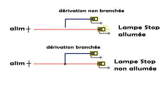

                            Un petit dessin qui illustre mieux qu’un long discours de ma part et qui se produit avec tout les accessoires démontés
                            Si la lampe de test est branchée, la lampe stop ne s’allume pas !
                            #178407
                            dandepdandep
                              Qu’a t’on comme mesure à l’ohmmètre (voltmètre) dérivation branchée sans lampe (valeur, sens du courant)
                              #178408
                                Comment faire cette mesure ? en Volts j’ai 25,3V
