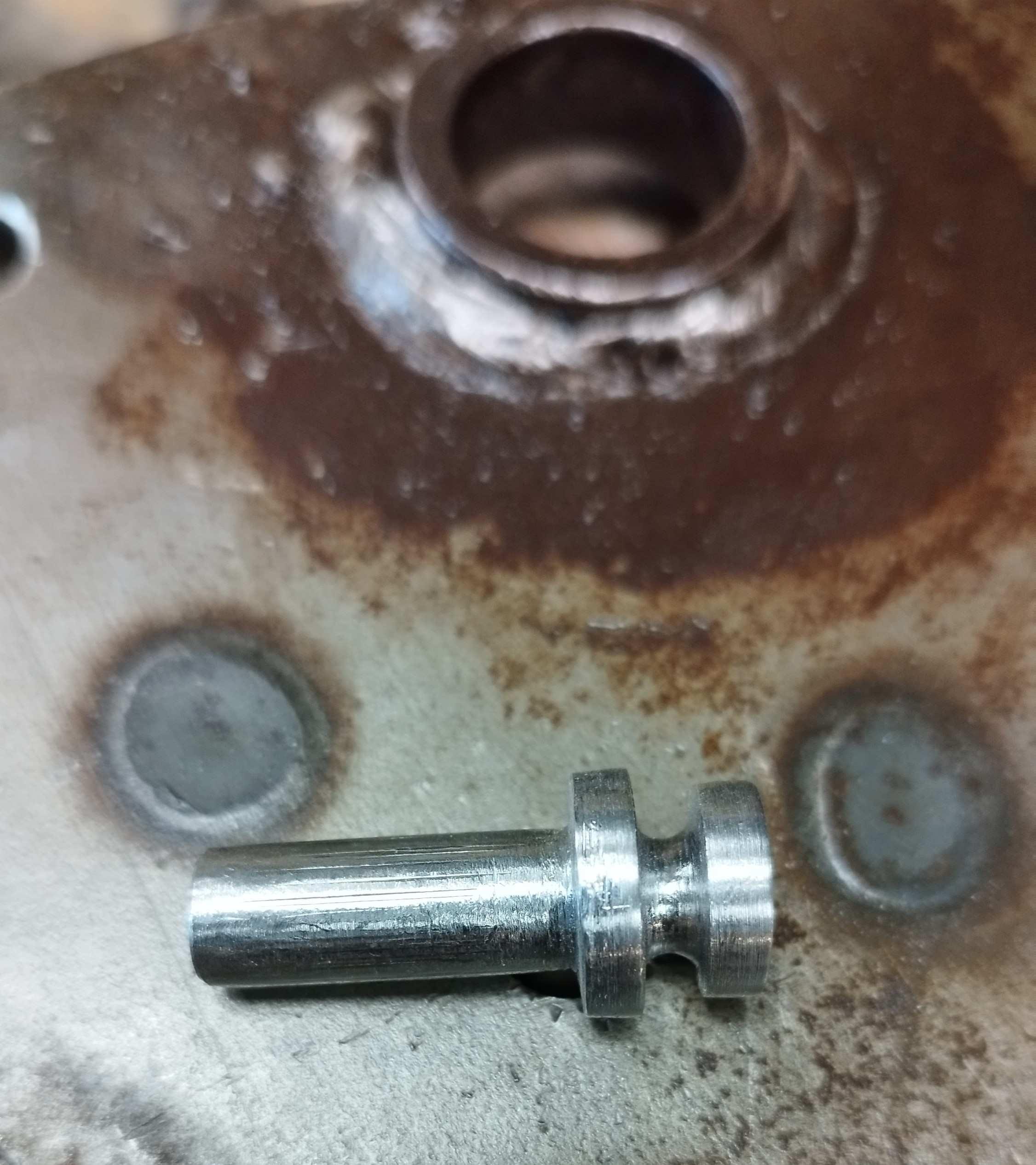

        Bonjour Yves,
        Oui, lorsqu’on a des connaissances dans un domaine c’est toujours plus facile, mais ce n’est pas souvent le cas.
        Pour amortir le cout d’un tour, faut faire pas mal de pièces. et pour ce rivet il faut un mandrin de +16mm minimum.
        Le devis est de 150€, ca me semble faramineux.
        Du coup je l’ai fait à la lime, à l’aide du plan de Christophe, ca m’a pris à peine 1 heures.

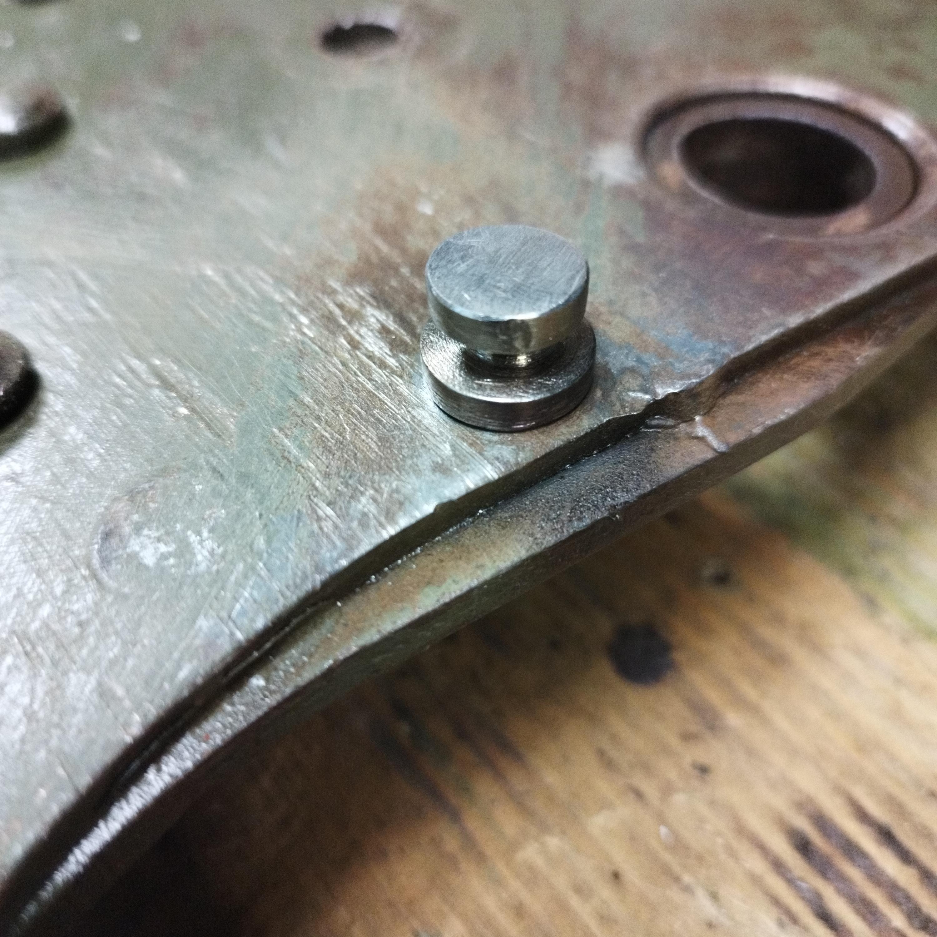

        #173620
          Je viens de le souder.

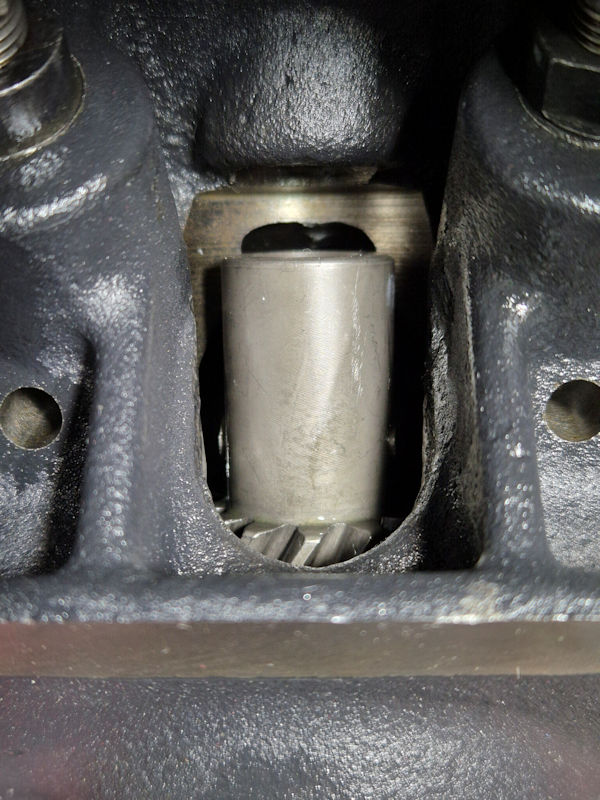

                    La semaine dernière, j’ai tenté de monter la pompe à huile sur le bloc-cylindres … Ca ne s’est pas passé comme prévu ! En effet, impossible de monter la pompe à huile. Le pignon de commande ne veut pas s’engrener sur le pignon de l’arbre à cames.
                    Après plusieurs tentatives infructueuses je téléphone à Florian chez JSE. Il me propose de déposer les goujons de la pompe à huile afin d’avoir une meilleure latitude lors du montage … Rien n’y fait, ça ne veut pas s’engrener.
                    Nous sommes vendredi, il est 16h30, je pense qu’il y a un problème sur le pignon de commande de la pompe. En effet, lorsque j’engage une ancienne pompe, ça rentre tout seul.
                    Je demande à Florian s’il peut m’envoyer une nouvelle pompe à huile. Il va s’en occuper dès lundi matin.
                    Ce matin, je reçois la nouvelle pompe à huile. Contrôle de la pompe, graissage et mise en place … Tout est OK !
                    Mise en place de la pompe à huile.
                    Merci Florian pour ta réactivité.

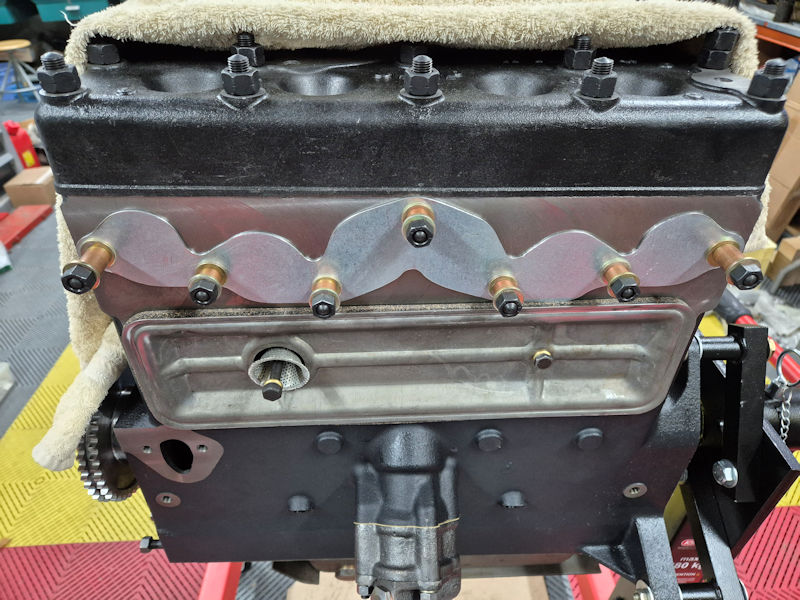

                                  Aujourd’hui, j’ai fabriqué un obturateur en tôle pour les conduits Adm/Ech.
                                  L’obturateur en place.
                                  Ce cache va me permettre de peindre le moteur sans que la peinture rentre à l’intérieur des conduits d’admission et d’échappement.
