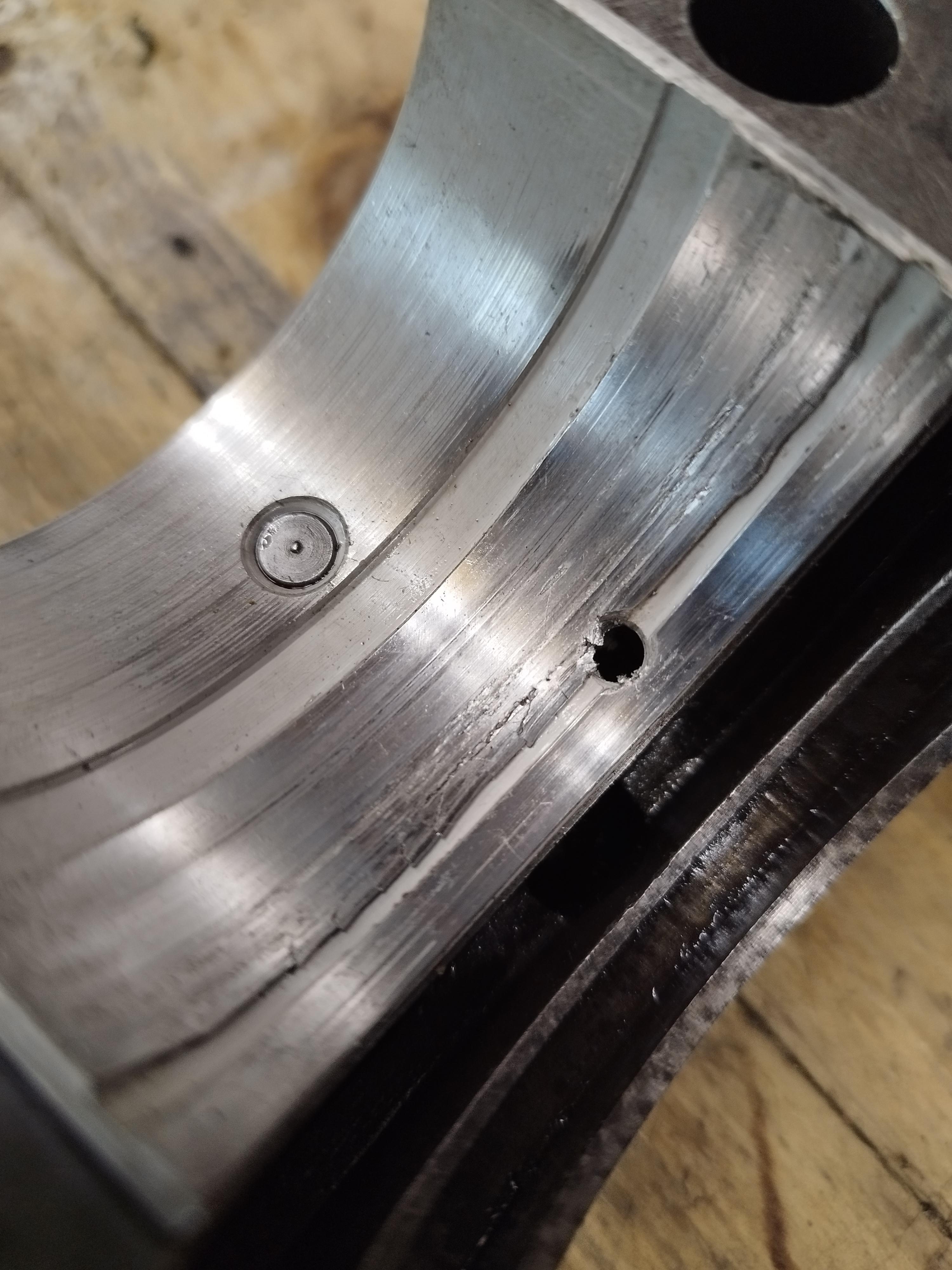

Hier j’ai déposé le vilebrequin. Le coussinet côté moteur a encore fondu et la surchauffe a fait fondre le demi joint spi. Le vilebrequin n’est pas marqué.(P.b revérifier la lubrification)
Ce qui est étrange si je serre la vis au bon couple le vilebrequin est bloqué. (P.bete mesurer les diamètres)
En se qui concerne la bielle et piston 3, je ne détecte rien d’anormal visuellement.
Je n’y comprends plus rien. Je ne peux pas passer mes weekend a changé des coussinets et cette histoire me coûte cher.

12 mai 2026 à 13h59 #177902Bonjour Raphaël,
Impressionant ! Il y a arrachement de matière dans la zone de graissage … Comme si l’huile n’arrivait pas.
Christophe12 mai 2026 à 17h25 #177906Oui sûrement mauvais ajustements serrage et pas de place pour la lubrification … mais dans ce cas le point dur devrait être permanent et non pas par séquence comme décrit plus haut …

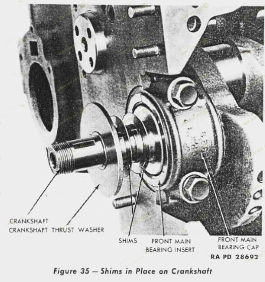

12 mai 2026 à 21h07 #177913Bonjour,
Je serais vous, avant de démonter, je controlerais le jeu axial du vilebrequin.
Ce jeu doit normalement être ajustée avec précision à l’aide d’épaisseurs ou shims.
Lorsque le moteur a déjà un peu tourné, il a plus d’aisance et si le jeu du vilebrequin n’a pas été bien limité, il fait clac-clac d’avant en arrière.
Ce d’autant plus si la chaine de distributions (si c’est à chaine) est un peu distendue.
Ca peut se corriger sans demonter tout le moteur.
Un stéthoscope est utile et ne coute pas cher et il vous permettra de détecter d’ou vient le bruit.
Attention à ne pas porter de cravate pendant l’écoute.
Yves
12 mai 2026 à 21h28 #177914Pas possible d’éditer mon message précédent, donc voilà où ca se passe sur un dessin:
Yves
13 mai 2026 à 8h07 #177915Pour le réglage du jeu axial du vilo, une autre illustration, le jeu se règle à l’aide des “shims” cale de réglage au contact de la rondelle Thrust washer
13 mai 2026 à 8h29 #177916Bonjour,
