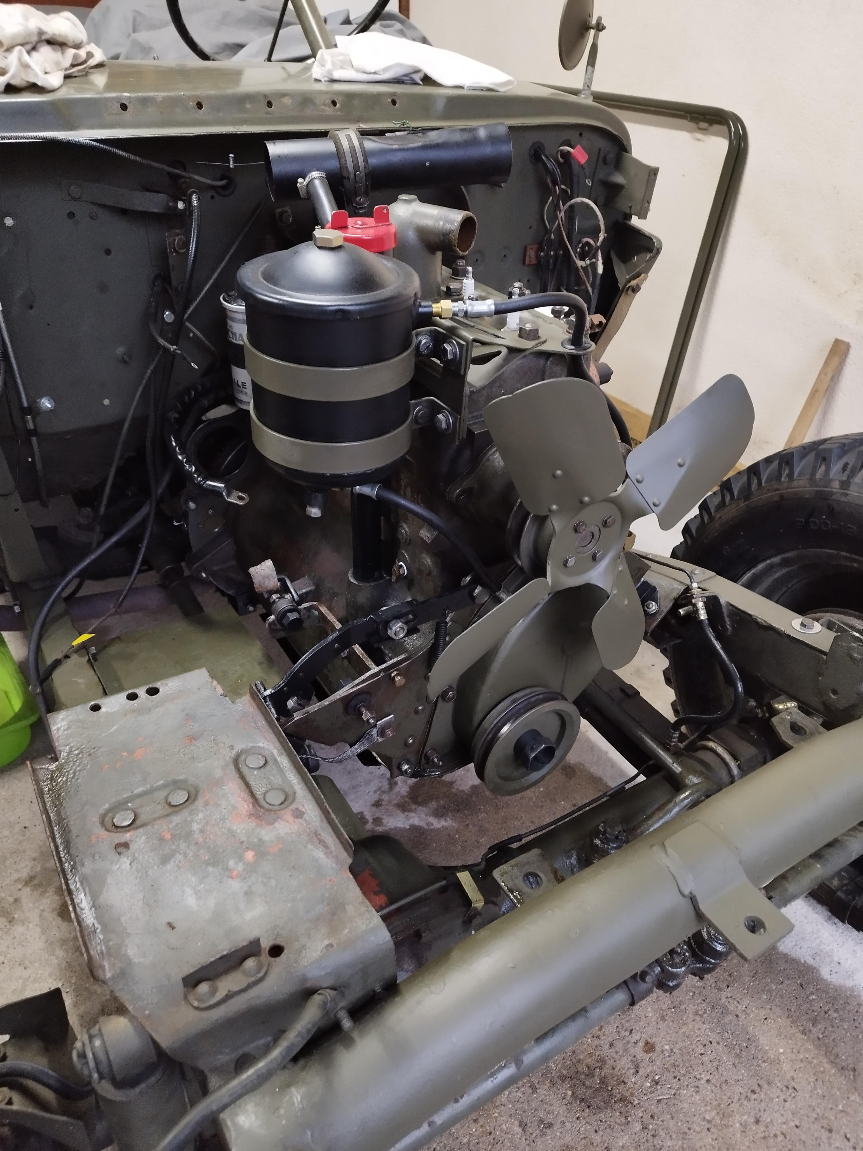

cette après midi j’ai tout démonté. Il reste juste a jouer avec la chèvre pour extraire le moteur.
y a vraiment un truc étrange, il est pratiquement impossible de faire tourner le moteur à la main

Christophe11 mai 2026 à 12h46 #177878Le moteur est déposé.Je n’ai pas encore ouvert l’engin que je vois déjà des morceaux de joints spi. Je les ai pourtant monté comme vous m’avez dit.

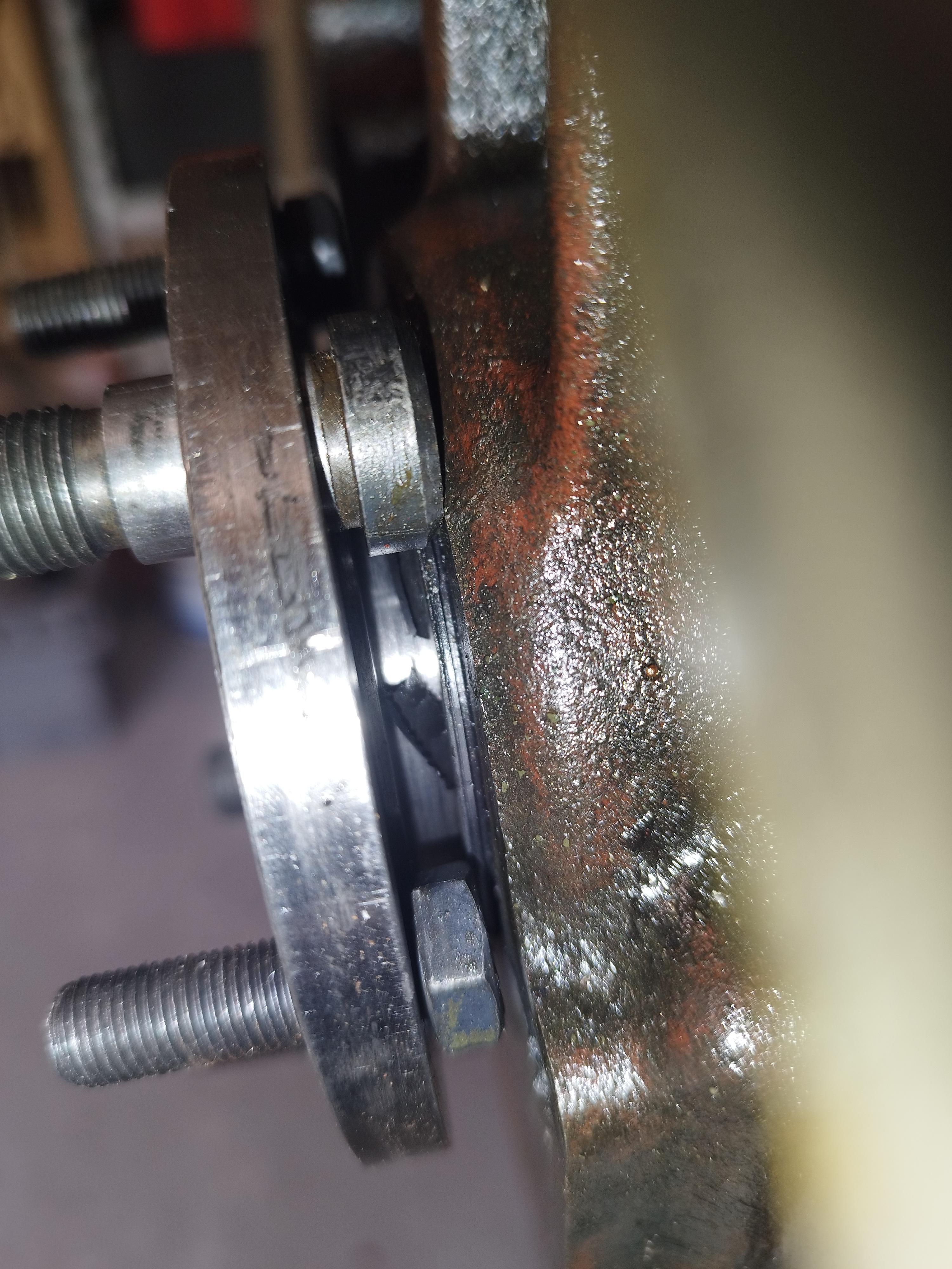

Les deux vis de centrage du volant moteur sont cylindriques ? La tête touche le bloc-cylindre ou elle n’est pas assez enfoncée ?
@ Filitosa : On ne met pas d’huile sur la partie extérieure des coussinets mais on en met sur la partie intérieure. Celle qui est en contact avec les tourillons et le manetons du vilebrequin.
Christophe11 mai 2026 à 14h32 #177881J’ai tapé sur les vis de centrage du coup elle ne sont plus enfoncé. J’avais bien fait attention à ce point lors du remontage

11 mai 2026 à 18h15 #177887Bonjour
il me semble que la rondelle ne doit pas être de ce coté, mais du coté de l’écrou
