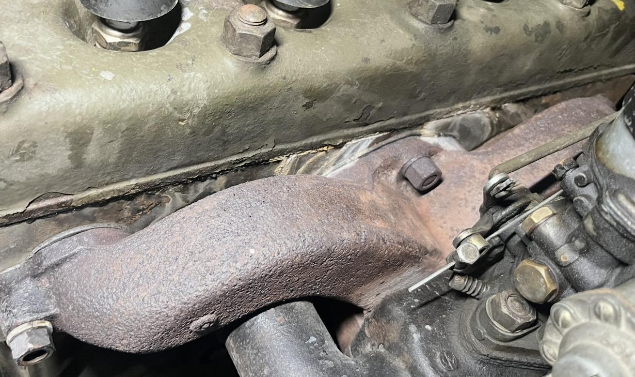

                      en réponse à : Chauffe moteur #178122
                      marverickmarverick
                        Pour le radiateur j’ai utilisé le PAC 20 30 à base d’acide phosphorique de Restom et après 10km elle est montée à 220 Fahrenheit avec un début de fumée blanche
                        En changeant de radiateur, elle ne chauffe plus
                        Par contre j’ai fait 1200 km en Corse, l’année dernière avec et aucun problème. Le radiateur a été changé il y a 25 ans.

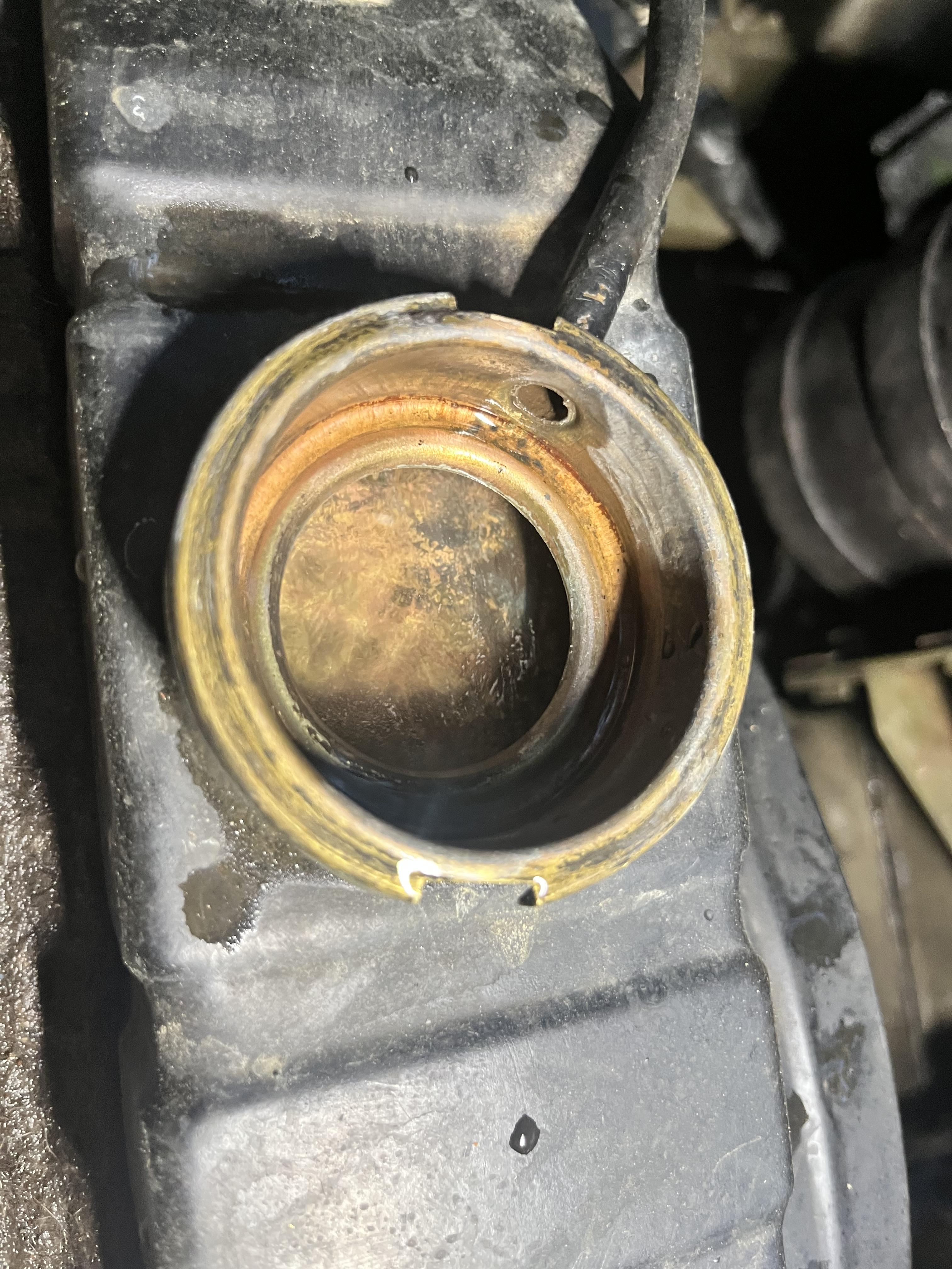

                          en réponse à : Chauffe moteur #178105
                          marverickmarverick
                            le radiateur à 25 ans d’âge et j’ai toujours mis du liquide de refroidissement. Si quelqu’un a une bonne adresse avec un bon rapport qualité prix pour que je le fasse refaire, je suis preneur car du côté de chez moi ce sont des assassins.🤪
                            en réponse à : Chauffe moteur #178104
                            marverickmarverick
                              Merci pour vos réponses
                              j’ai changé le radiateur et je viens de faire un tour avec d’une vingtaine de kilomètres et là ô miracle, elle ne chauffe plus 🙏
                              même en la poussant et en côte, je ne dépasse pas les 180 👍
                              Je garde vos précieux, conseils pour une autre fois
