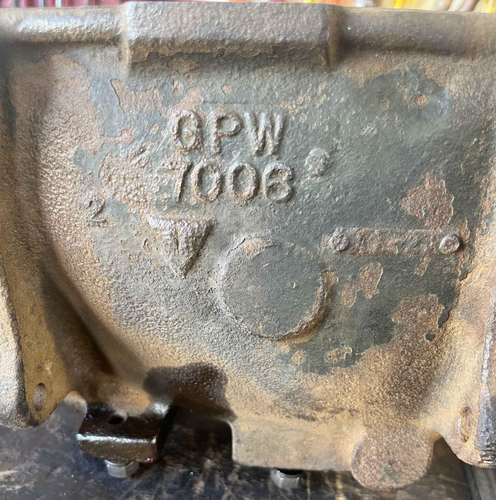

      Question aux spécialistes Ford :
      Est ce que ce carter de boite est bien un Ford ? Si oui est ce conforme pour une Ford de 1944 ?
      Merci à tous
      #179910
        Lemodèle  est bien estampillé GPW et correpond bien a un modèle Ford.
        Pour une jeep de 1944 tu peux monter n’importe quel boitier car tu es en fin de série et donc récupérer des boites de 42 43 44 .

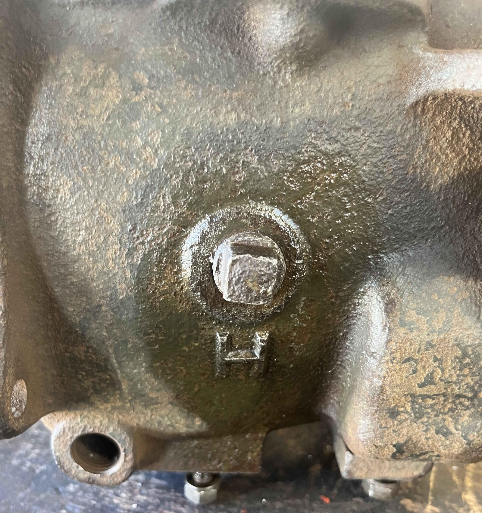

          mais j’ai entendu plusieurs versions à propos de ce type de carter Au vu de la hauteur du bouchon de vidange
          Certains me disent que c’est une production après guerre, et d’autres me disent que c’était monté sur le Jeep Early 🙄
          #179932
            Bonsoir
            Ce n’est pas du tout Early, il s”agit d’un carter coulé chez Frank Froundries, qui fournissait WARNER et FORD car ceux-ci ont eux des périodes de pénuries…..
            Avec le “H” il est impossible que ce soit early….
            et sans “F” ce carter n’a pas été coulé chez Ford
            C’est une version de fin de guerre qui portait le marquage H (remplissage haut) . Ce carter a été coulé de octobre ou novembre 1944 jusqu’à la fin de la production. Je ne sais pas s’il y a eu des productions post-war ???
            Certaines GPW de fin de production ont été équipées de BV de chez Warner. Ces boîtes de vitesses ne portaient pas le marquage “F”, mais uniquement la référence GPW 7006.
            Donc 7006 comme on peut le voir sur cette photo et il y a un data code sur la boite mais qui me semble illisible ?? mais ce carter n’a pas été coulé chez warner…. mais chez Frank pour Ford.

                est-ce que tu sais pourquoi ils sont passés d’un bouchon de remplissage bas par un bouchon de remplissage haut ?🙄
                #179936
                  Pour augmenter la quantité d’huile et améliorer la lubrification de la boite?
                  #179937
                    Oui problème de lubrification, il s’agit d’un orifice de remplissage mais aussi de niveau (perso je remplis par le levier jusqu’a ce que ca déborde par ce bouchon) entre l’ancien et le nouveau, il doit y avoir environ 2 ou 3 cm d’écart.
                    Pour en revenir à ce carter, la matrice était équipée de 2 plaquettes amovibles, on peut voir les empreintes des 2 plaquettes et des 4 vis. Ci dessous, 2 carters de chez Frank Foundry, ils sont identiques, celui de marverick pour FORD et l’autre pour WARNER-G. (il y a d’autres carters de BV 1er modèle bouchon de remplissage de l’autre côté et 2ème modèle niveau bas puis niveau H, coulés chez ford, coulés chez warner pour ford coulés chez warner pour willys…….)
