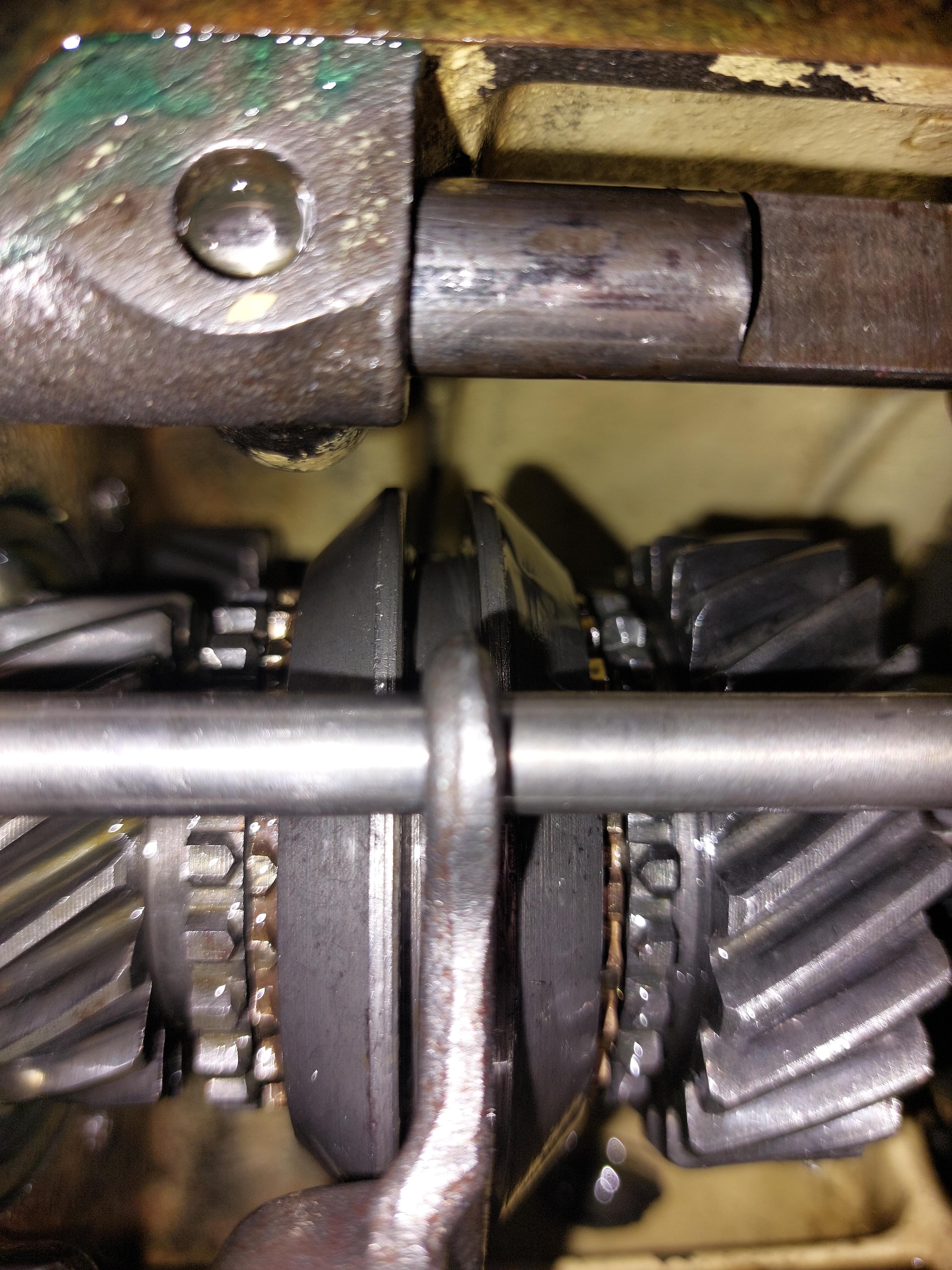

        J’ai vu sur certains baladeurs, une rainure qui se met vers l’avant, je pense. Sur les modèles sans, je ne sais pas. Il n’y a que le modèle frappé dedans…
        en réponse à : Sens baladeur syncro ? #178280
        jackcpejackcpe
          Bonjour Pierre,
          Je parle du baladeur pas de la partie fixe du syncro.
          Merci.

                                  Ne serait-ce pas un problème de syncro ou doigts de syncro? J’ai l’impression que la partie coulisse est assez éloignée.
