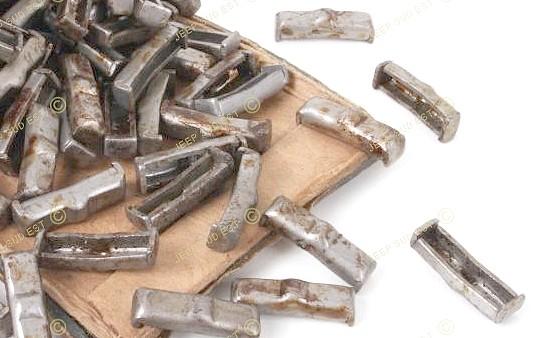

      Suite à un problème de boîtes de transfert et de vitesse (T84), j’ai tout démonté et suis en train de tout re-checker… 😬
      Existe-t’il différentes tailles de doigts de syncro? J’ai remarqué que si je montais les plus petites, j’avais énormément de jeu entre les bagues laiton neuved). Avec les plus longues, ça semble ok.
      Dans toutes les pièces, que j’ai, j’ai vu qu’il existe des syncro plus épais, bagues laiton légèrement plus larges… 🤨
      Je ne sais plus ce qui est d’origine ou pas…
      Je précise que ce ne sont pas celles de T90.
      Merci.

              Doigts de synchro NOS, la forme semble correspondre au plus longue.

                Autre vendeur toujours du NOS

                      https://forums.g503.com/viewtopic.php?t=217380
                      “In my opinion and experience with approx. 8 rebuilt T84s every length less than 0.771 (19,6 mm) works fine”
                      Il semble y avoir différentes dimensions. 19.6mm semble fonctionner.
                      “The length of the syncro shifting plates is not really important as the ends don’t do anything except retain the spring clips”
                      La longueur des doigts de synchro n’est pas réellement importante vu que les extrémités ne servent qu’à retenir le ressort de maintien.

                        Sur la dernière page
                        And the OEM WO-637832 I have checked are:
                        L=0.837″ (13/16″)
                        W=0.219″ (7/32″)”
                        Soit une longueur de 20.6mm

                        jackcpejackcpe
                          Merci beaucoup pour le lien vers G503… Très intéressant!
                          Les grands doigts font 21,06mm et plus petits 19,56mm 🤨
                          Je vais aussi remplacer le pignon fou de 2e car marqué par la bague en bronze et dents abîmées puis voir ce que celà donne niveau jeu.
                          J’ai vu que certains fournisseurs vendent des cales de réglage… Est-ce pour y remédier?
                          Je vous tiens au courant.
                          #176077
                            Je pense que les doigts de synchro ont pour fonction de transmettre une poussée depuis la bague extérieure du synchro vers le noyau pour plaquer la bague de synchro sur le pignon à enclencher. Donc ce qui est important c’est la force qu’exerce le ressort sur les doigts pour assure le frottement nécessaire. La longueur n’a alors pas beaucoup d’importance.
                            D’origine, les cales de réglage n’existent pas. Si le boitier n’est pas déformé et les pièces ne sont pas usées, le jeu est correct.
