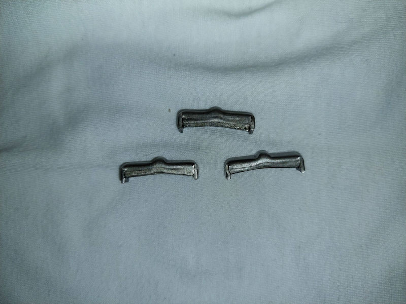

                                  Un conseil, si vous avez des vieilles pièces qui ont fait leur preuve … Surtout, GARDEZ – LES !
                                  Donc, je fais une suite sur ce synchro. Ca vaut le coup, pour ceux qui tenterait l’échange du synchro dans sa totalité, ou tout au moins une partie. Je vous précise que je l’ai acheté complet chez Jsud.e.
                                  Je démonte l’ensemble boite BV et BT et le met sur l’établi. Pour avoir plus d’angle de force, je remets provisoirement le levier de vitesse. Et allons-y: tornicoti, tornicoton, (aidé par un voisin que fait tourner l’arbre d’entrée BV)… Rien à faire le manchon ext du synchro ne veut pas bouger, (du moins de quelques 10ème) ni dans un sens, ni dans l’autre en latéral sur le moyeu.
                                  Je démonte toute la boite et je ne garde que l’arbre d’entrée, l’arbre de sortie, reliés uniquement par le synchro, posé à blanc sur la table. Pareil, j’ai beau le prendre à deux mains, mettre les dents toutes en faces (cônes en laiton, moyeu et le manchon… et forcer comme un âne … Je peste et râle en employant toutes les grossièretés que je connaisse. Rien à faire, il reste de marbre.
                                  Je m’affranchis des 3 doigts en les retirant, je remonte, et là, l’anneau ext. coulisse parfaitement. Je me dis c’est pas possible, cela vient de ces cochonneries de doigt.
                                  Je fouille dans mon carton de pièces usagés, récupère que les 3 doigts. (on m’a toujours appris de ne rien jeter tant qu’un chantier n’est pas achevé. Conseil que j’ai tjrs gardé à l’esprit et dans bien de différents domaines, surtout en mécanique…)
                                  Après tout, faut que ça marche. Je me dis essayons …
                                  J’insère mes anciens doigts, remet les ressorts en position sur le moyeu, les bagues en laiton, le manchon ext… et là… miracle, le manchon ext. coulisse dans les deux sens en venant recouvrir les bagues laitons et verrouille les pignons hélicoïdaux 2ème & 3 ème, avec un bon jeu mécanique de fonctionnement comme on les aime.

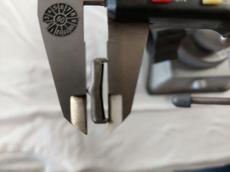

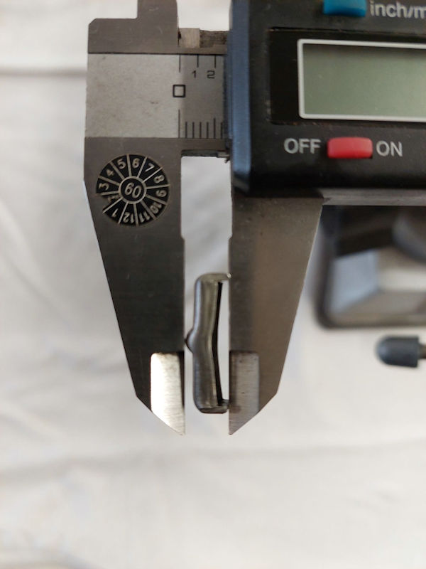

                                  Analyse des doigts :
                                  – les retombées en U dans le sens latéral du coulissement ne sont pas de même longueur. Visuellement, ce n’est pas flagrant. Mais en y regardant de plus près, et notamment à l’aide d’un pied à coulisse, j’ai pu mesurer 4,10 mm et 2,87 mm, soit une différence de 1,23 mm.
                                  Donc forcément, cela ne pouvait fonctionner correctement.
                                  L’effort imprimé par les ressorts à ergots, pousse les doigts vers l’extérieur. Ca OK, tout le monde le sait. Mais comme le point de contact n’est pas franc et égal sur les U, dû à leur inégalité de longueurs, font que ces derniers se mettent légèrement en bascule et de travers, et donc bien sûr, cela coule de source… bloquent le manchon ext..
                                  Voilà, c’est peut être un peu long comme explication, mais je pense que cela valait bien cela. J’y ai passé 3 heures de boulot supplémentaires et de réflexion, et je ne compte pas le remontage.
                                  YC, si tu peux les insérer comme d’habitude, je t’en remercie.
                                  Je vais négocier avec ce cher revendeur, au moins une pochette de joint papier BV/BT
                                  Amicalement à vous.
