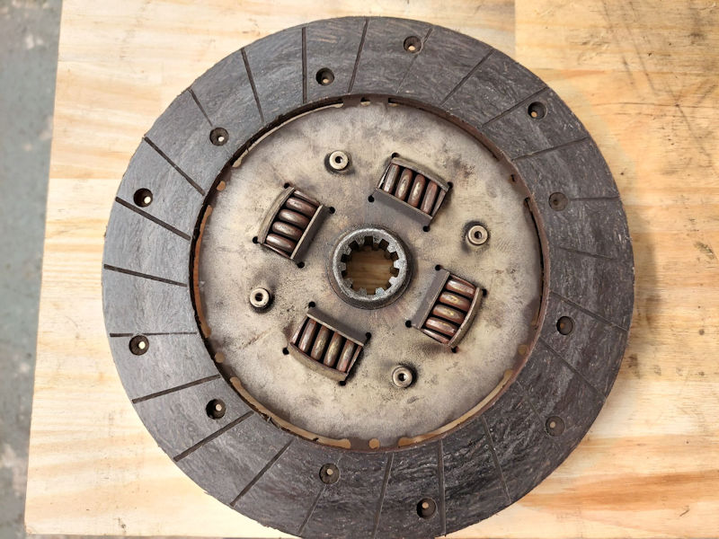

Bonjour Philippe,Pour la hauteur des doigts, ce réglage se fait normalement avec un embrayage neuf. En effet, avec l’usure du disque, du plateau presseur et du volant moteur, la hauteur des doigts se modifie.
As-tu des photos des doigts, du plateau presseur et du volant moteur ? Quel est le niveau d’usure ?

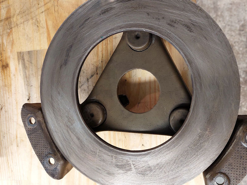

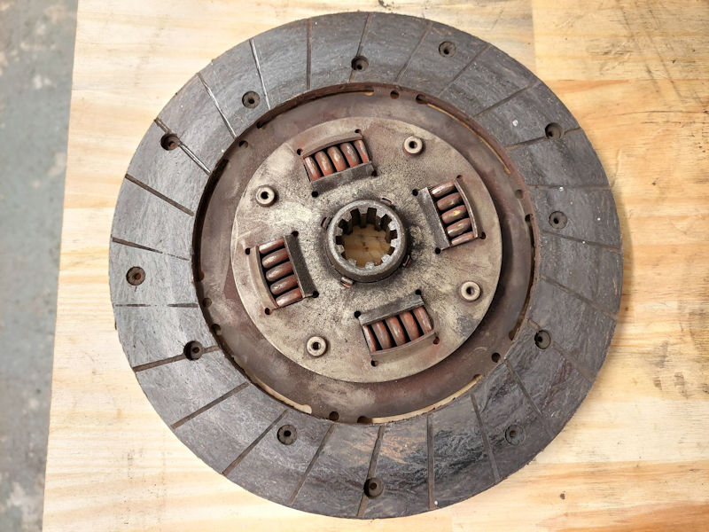

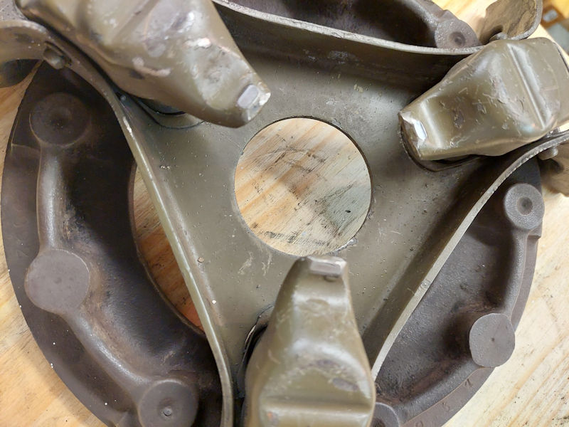

23 octobre 2022 à 11h59 #162928Bonjour à tous,
Voici quelques photos demandées par YC.
J’espère que cela marchera. A moins qu’il faille avoir des droits supplémentaires que je ne possède pas, pour pouvoir insérer des photos.

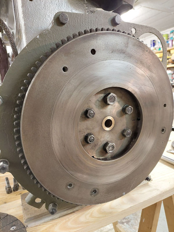

A défauts les webmasters s’en chargeront …Volant moteur : A part la trace de l’ancienne garniture, la surface est propre et non creusée
Portée du support: l’est tout autant propre et non usinée

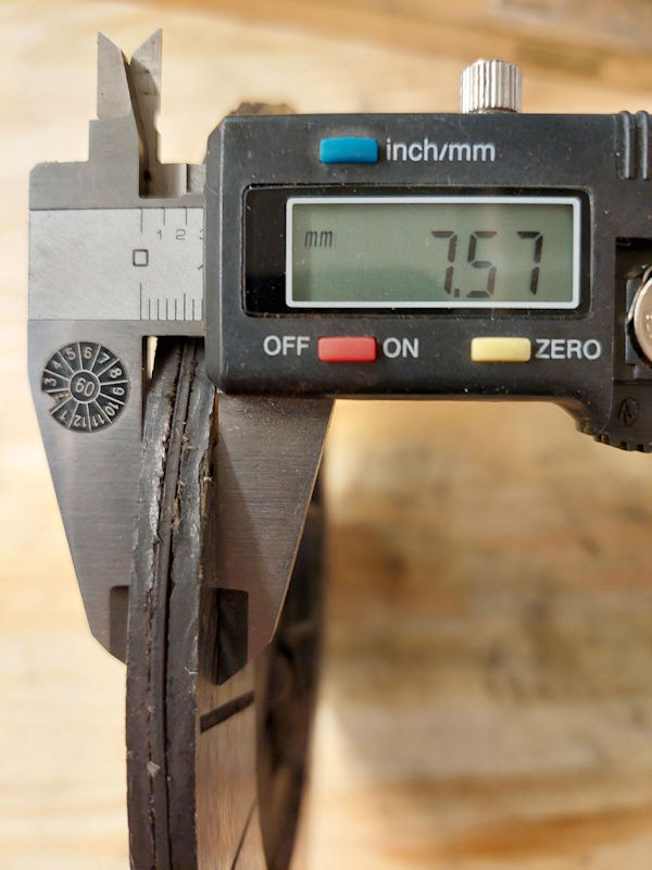

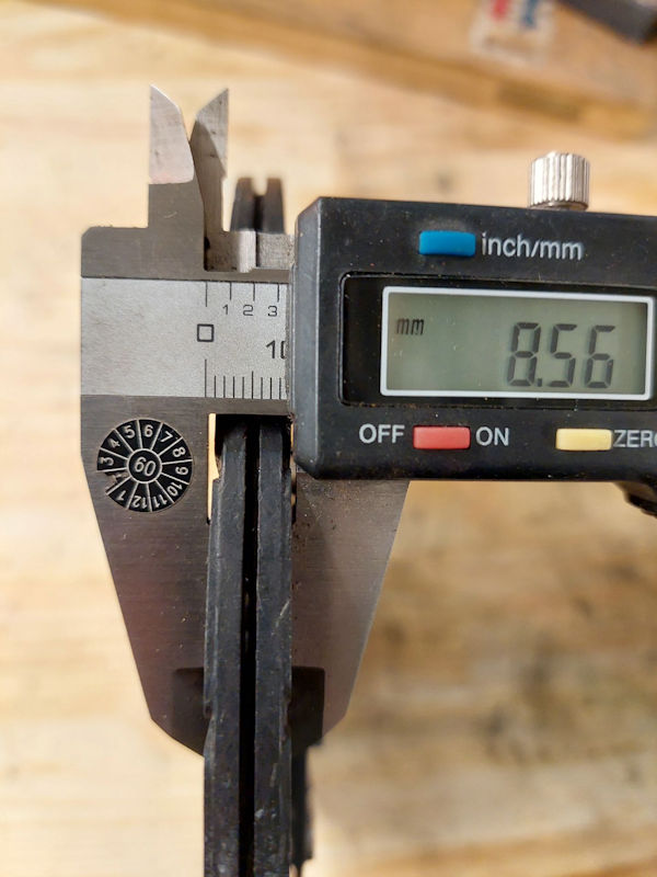

Epaisseur garniture origine : Rien de flagrant. Usure régulière de part et d’autre des garnitures
Epaisseur garniture de remplacement : 1 mm de perdu. cela semble acceptable
Doigts du support : Matage et notamment plus prononcé d’un coté. Je vous laisse juge. Peut-il resservir ???
Je m’aperçois que j’ai subi un échec pour les déposes de ces clichés. Pourtant j’ai un compresseur, mais visiblement cela ne passe toujours pas par la taille.
Merci à Christophe de les insérer. Je lui transfère de suite en MP.

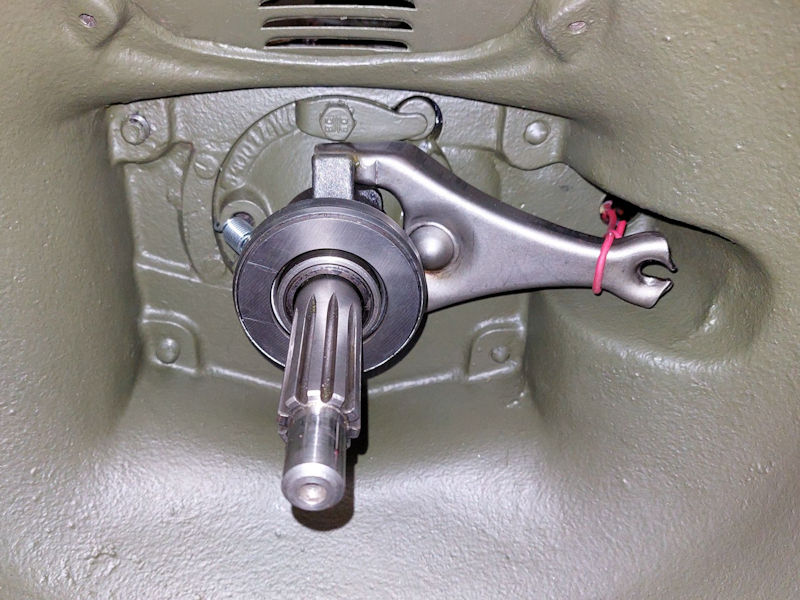

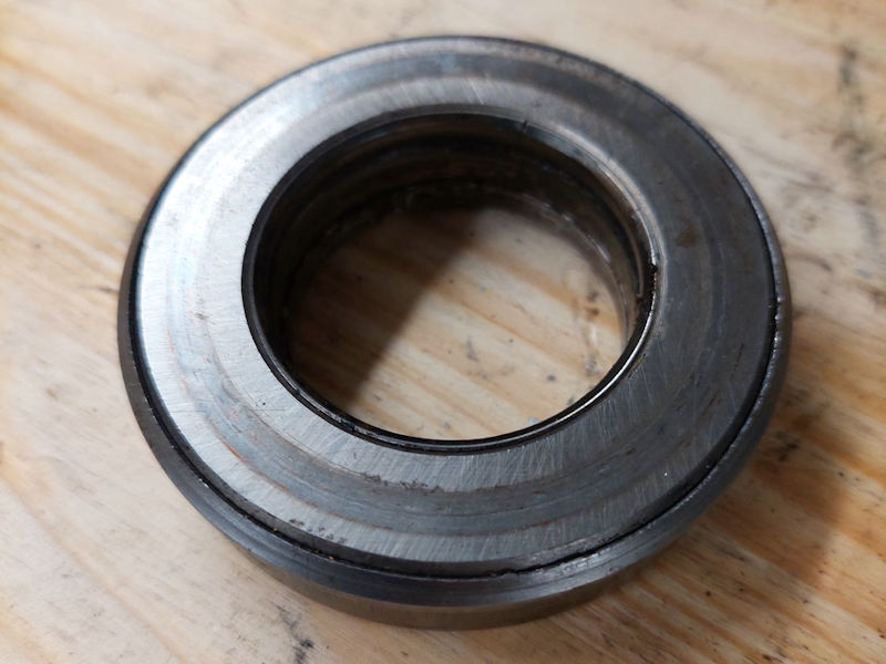

23 octobre 2022 à 14h51 #162932Re Christophe,
Le support de la butée dans l’aspect du neuf.
L’ancienne butée à billes :
La butée ainsi que son petit ressort ont été changés.

30 janvier 2023 à 11h17 #163544Bonjour
Au repos, câble d’embrayage détaché de la fourchette, la butée est à quelle distance des doigts? Elle ne doit pas toucher.Si elle ne touche pas, pour moi, tu règles cette distance en serrant la chape du câble d’embrayage jusqu’à obtenir les 1.59mm entre la butée et les doigts mais le plus important c’est que la butée ne touche pas et que la garde de l’embrayage te convienne.
C’est le ressort de la butée qui la plaque sur la fourchette et la commande d’embrayage qui règle la garde.
31 janvier 2023 à 15h40 #163550Bonjour, mb94, merci d’avoir répondu.
Donc j’ai fait “sauter” la chape coté réglage câble embrayage pour être libre de toute contrainte.
Par la trappe de visite, j’ai pris des côtes approchées, car c’est pas évident vu l’accès. De plus en biais…super pour prendre ces cotes au 10 ème…
Donc voici les cotes face d’appui de la butée / 3 doigts du plateau:
En faisant pivoter la fourchette, je pousse l’ensemble support/butée d’embrayage vers la boite et je finis avec les doigts pour bien la plaquer au fond. J’ai un peu plus de 10mm.
En actionnant la fourchette, pour que ses deux oreilles viennent “tangenter” les 2 faces d’appui du support de la butée, (ce qui fait pour action de mettre juste en tension le petit ressort de rappel, comme si il était au repos) j’ai la cote approximative de 8 mm.Donc, je suis loin de ces 1,59 mm. Donc, si je comprends bien ce réglage, pour les obtenir, il faut la régler par l’intermédiaire de la chape filetée. Ce qui fait que ce petit ressort sera déjà en étirement de 6,41 mm même au repos.
Est ce qu’il va encaisser l’étirement supplémentaire quand je vais débrayer ???
Est ce bien ainsi ? Ai je les bonnes cotes, déjà au départ ?
Pardonnez mon ignorance sur ce sujet, déjà que comme tout est pratiquement refermé, on espère que tout est ok au niveau de ces réglages préliminaires, et surtout que c’est la première fois que je m’attaque à cet embrayage. Dommage, il fonctionnait bien avec le vieux système
m 😕 😕
Bien cordialement31 janvier 2023 à 18h32 #163551Bonsoir
Oui c’est ça qu’il faut faire. Il faut absolument que la butée soit plaquée cotre la fourchette donc le petit ressort doit être tendu.4 février 2023 à 18h19 #163579Bonjour, et merci mb94.
