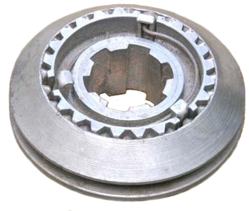

Après l’échange des pignons légèrement ébréchés et de parfaire l’étanchéité, aidé bien sûr par les tutos bien faits du site, on ne parle pas d’un point particulier…
Donc, je suis en train de remonter ma boite T84, et une question est à poser:
– les 2 ressorts circulaires terminés par deux ergots, montés de part et d’autre du synchro maintenant les 3 doigts, y a t-il une précaution de position à respecter pour le montage ?
J’ai remarqué sur un autre site, évoquant la réfection d’une T90, (le synchro a l’air d’être sensiblement le même) qu’un ergot du premier ressort doit être dans un des 3 logements recevant les doigts pour y être maintenu, et que l’ergot du second anneau (monté à l’opposé) doit être maintenu dans ce même logement. Est ce exact ?
Ou peu importe leur position, ainsi que les ergots de ces ressorts. Faut-il qu’ils soient accrochés et maintenus ? Ou libre de tout mouvement ? Merci à vous & bon week end15 octobre 2022 à 16h31 #162872

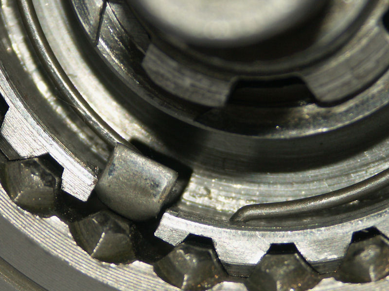

Bonjour,Pour les joncs de retenue, un schéma vaut mieux qu’un long discours :
Sur la photo ci-dessous, tu pourras voir que je meule systématiquement un des deux retours du jonc afin d’obtenir une meilleure pression sur les doigts de vérouillage.

Bonjour Philippe,Il faut vraiment monter les joncs comme indiqué sur le schéma.
Le risque, un mauvais verrouillage du synchromesh mais également probablement un mauvais passage des vitesses (2eme et 3eme)

Bonjour Philippe,Oui, ayant également déposé plusieurs boites de vitesses, j’ai pu voir différents montages et aussi différents modèles de ressort de synchromesh.
La bonne pression des doigts sur le baladeur de synchromesh contribue à un bon verrouillage des vitesses ! En regardant cette photo, tu comprendras pourquoi je préconise de couper (ou meuler) le retour du ressort qui n’est pas rentré dans le doigt. 😉
Mais bon, ce n’est pas une obligation !
Extrémité du ressort non coupée, on voit bien que le ressort n’appuie pas sur l’un des doigts !
