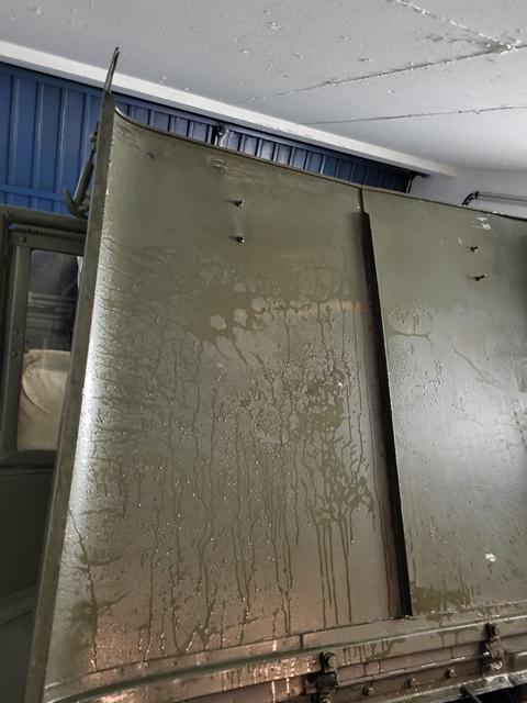

Je réouvre ce sujet…. suite à ma mésaventure du jour !
Ce matin, sortie pour faire une balade. Au bout de meme pas 2 km, je m’aperçois que du liquide sort par les cotés du capot. Retour direct au garage. Et là, en soulevant le capot, horreur: le compartiment moteur est maculé de liquide de refroidissement !
En ouvrant le bouchon du réservoir j’ai de la mousse. La durite d’eau du haut est tiède et celle du bas très chaude. J’en déduis que la durite du haut est vide, confirmant qu’il y a clairement eu une grosse fuite de liquide de refroidissement.
Je suppose que la mousse est le mélange de l’air avec le liquide de refroidissement et non de la mayonnaise. Je n’ai rien dans la jauge à huile.
A ce stade aucune idée d’où a peut venir: durite percée, ou une soudure du radiateur qui a été mal refaite et aurait laché ?! Lui aussi dégouline de liquide de refroidissement. Il avait été refait en mars dernier et je n’ai dû faire qu’une trentaine de km depuis.
Je n’ai pas repéré d’où vient la fuite.
Si quelqu’un a déjà eu le meme problème, je suis preneur d’un retour d’expérience
Le liquide de refroidissement étant par nature un peu gras, qu’utiliseriez vous le nettoyer ? J’ai commencé à essuyer et à passer une éponge avec l’eau savonneuse.
Prochaine étape : vidange du LDR et rincage à l’eau. Ensuite pourquoi pas faire tourner le moteur à l’eau pour voir d’où vient la fuite ??!
En parallèle je cherche un exorciste pour jeep (très) récalcitrante, car là décidément j’enchaine les galères avec une sacrée poisse 🙁
Place aux photos:
Bonne fin de journée
Sébastien

Je n’irai pas jusqu’à dire que tu n’avais pas mis le bouchon de radiateur mais vu les projections, ça y ressemble, ce qui m’amène à penser qu’il y a un problème de bouchon.
Ce qui me fait dire ça… vu les projections ça aurait du couler plus par le trop plein qu’ailleurs au moins au début ( sauf si le tuyau est bouché ). Par contre en regardant attentivement ta première photo, il me semble ( sauf effet photo ) que la patte visible du cran de verrouillage du bouchon n’est pas comme elle devrait être, et à savoir comment est l’autre…
Il faut d’abord essayer sans le bouchon et tu devrais être rapidement fixé.

Le bouchon est normal, je pense que ca vient de la photo. Il était bien positionné. J’ai bien fait attention à ca en le dévissant car ma premiere réaction a été la meme: j’ai mal mis le bouchon…. mais en fait non. 🙁
Je n’ai pas eu le temps de faire le test à l’eau. Je le ferai dans le courant de la semaine je pense, mais je dois nettoyer le radiateur d’abord. Comme vous l’avez vu sur les photos, les alvéoles du faisceau sont remplies de LDR. Autant tout nettoyer avant comme ca, si ca fuit, ca se verra mieux.
