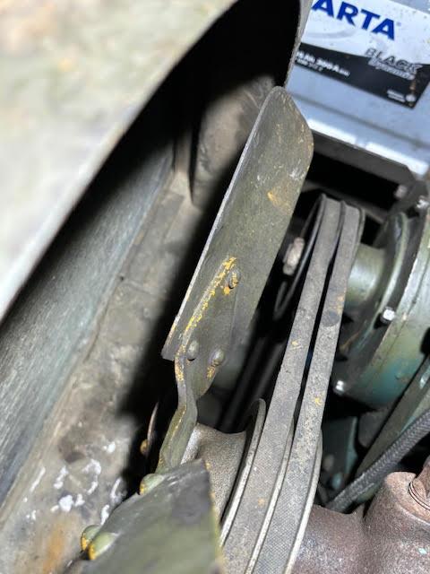

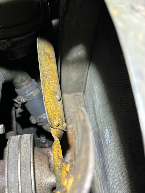

Bonsoir Sebastien désolé pour le retard dans les réponses, ci dessous deux clichés droite et gauche je note qu’il n y a pas d espace sur la partie gauche en revanche , un intervalle sur la partie droite. Je confirme que le radiateur est un pur produit M201
22 janvier 2024 à 15h04 #2375merci 🙂
