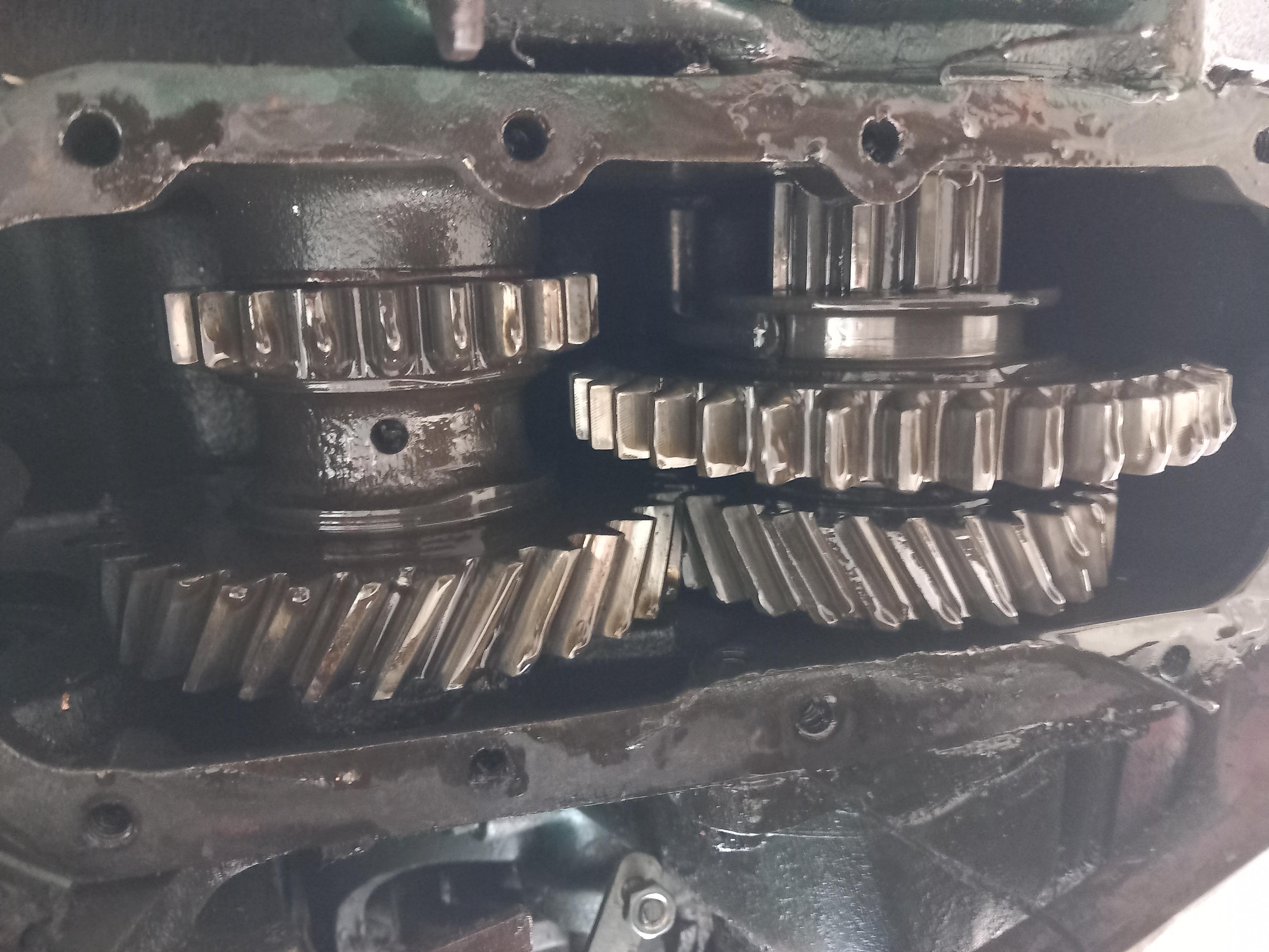

          Après avoir démonté ce qui était indiqué, boite de vitesse désolidarisée, le problème persiste à l’identique => c’est  donc la boite de transfert.
          Du coup il a ouvert la boite de transfert, en enlevant 55 et 54 ; l’huile sortie semble présenter de la limaille.
          Pas de casse super visible sur les pignons, une usure mais qui ne doit pas justifier un tel blocage ; j’essaie de publier une photo

            Boite transfert

              Je pense que les roulements ou l’axe du pignon intermédiaire (à gauche sur la photo) sont en cause. Si ils sont usés, le pignon se met de travers et bloque la BT et ça expliquerait la limaille.

                #178794
                  Le 51, c’est le roulement arrière. Je ne pensais pas à celui-ci mais à 61-62 et 66. Il faut voir quels pignons ont du jeu. Les pignons ont l’air bien marqués pour autant qu’on puisse en juger sur la photo. De toute façon, la BT est à refaire et pour ça, il va falloir sortir les 2 boites car il est très délicat de remonter la BT sur la BV en place.
