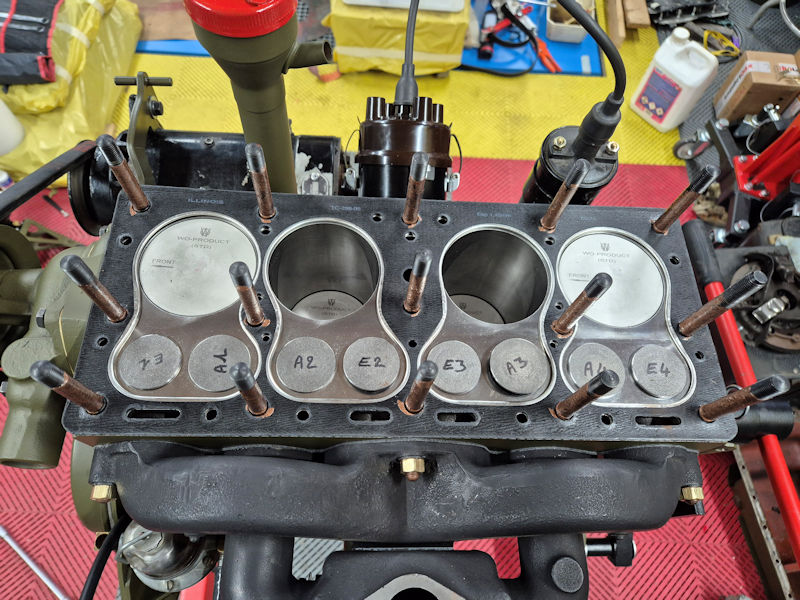

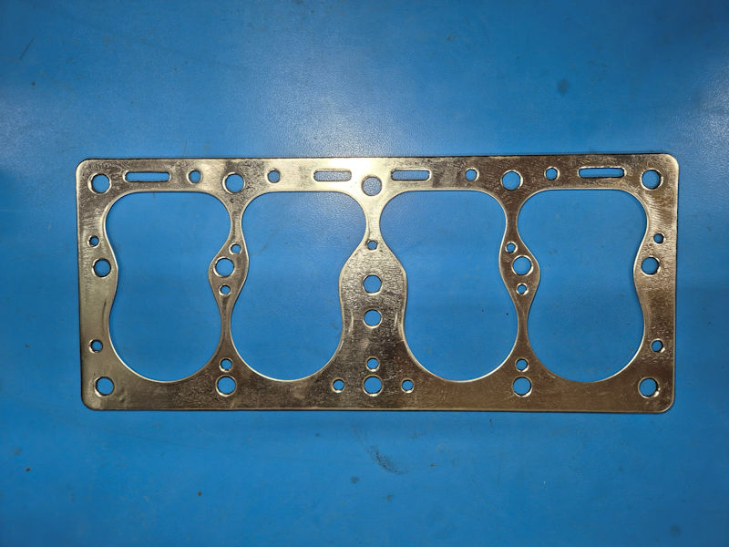

                  On poursuit le montage avec la mise en place de la culasse.

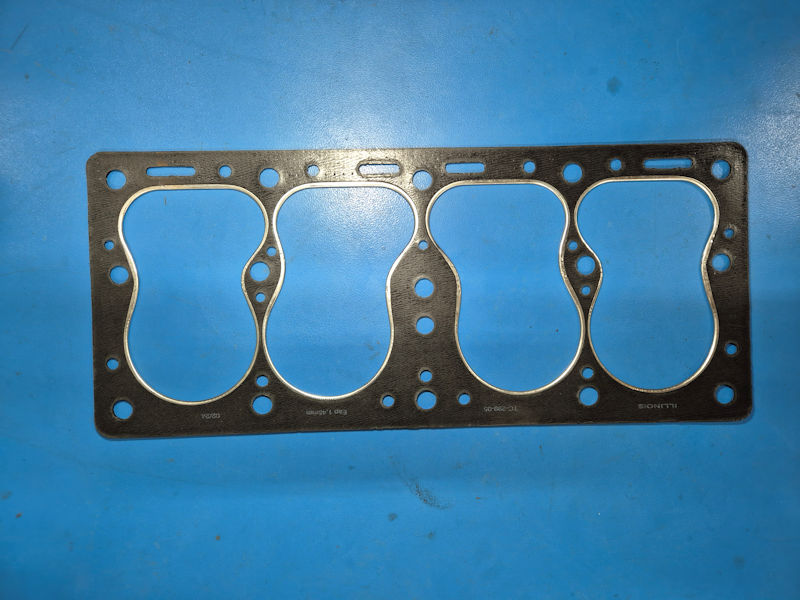

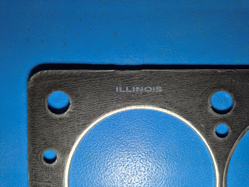

                  Le joint de culasse.
                  Ce joint de culasse est renforcé sur toute sa surface de contact avec le bloc-cylindres.

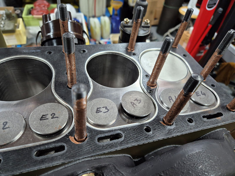

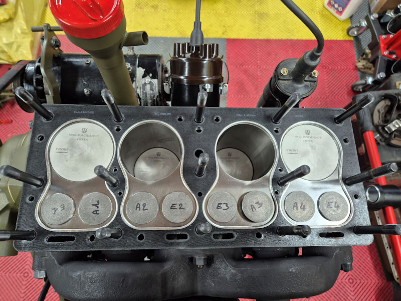

                  Passons maintenant à la préparation des goujons …
                  Ici aussi, afin d’éviter tout risque de grippage des goujons, j’applique du Loctite LB 8008 …
                  Mise en place de culasse.

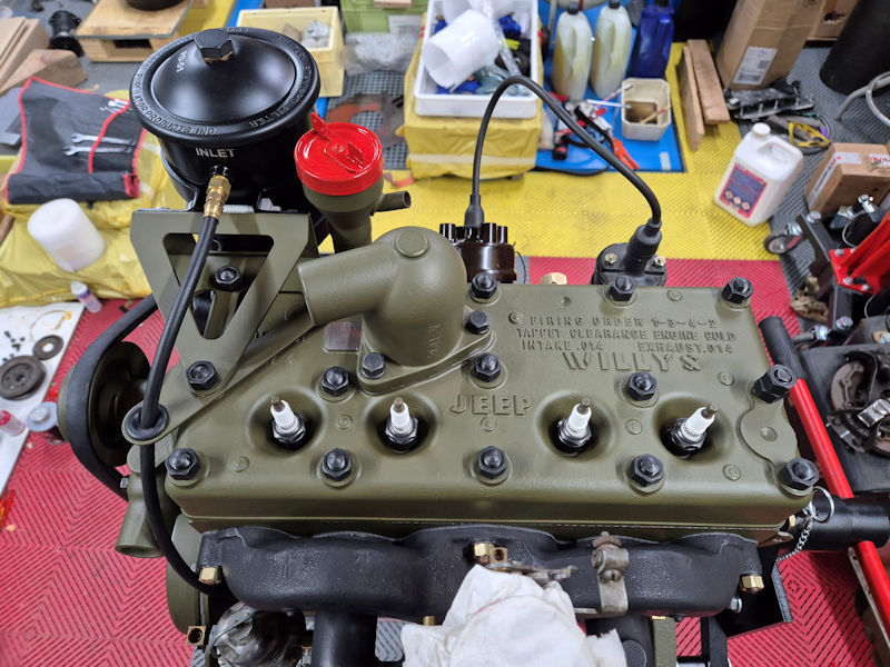

                  #176511
                  FranzouFranzou
                    Ne faudrait il pas fixer le tube du conduit d’air ?
                    #176512
                      Oui, il manque le tube d’air … Il est en peinture et il va bientôt rejoindre le dessus de la culasse.
