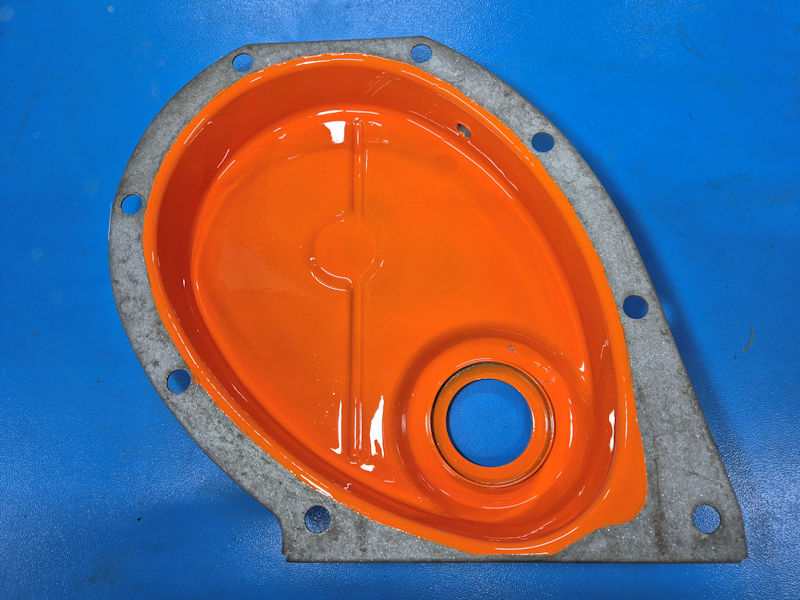

      #174056
        Je vais peindre l’intérieur du carter d’huile, du carter de distribution et de la plaque support avant moteur avec la peinture RESTOM BLOCMOTEUR 8890.
        Peinture intérieur moteur RESTOM BLOCMOTEUR 8890.
        #174060
          Ca y est … La peinture est faite.
          #174062
            Bonsoir, aussi beau dedans que dehors .
            #174064
            doumedoume
              Ahah la suite
              Cela fait super propre, très uniforme et bien tendu ce produit restom. C’est la même teinte que les protections de l’époque en mieux.
              Amicalement
              Dominique
              #174067
              ericp74ericp74
                Presque trop beau pour être utilisé 😉
                #174069
                  Bonsoir
                  Oui nickel !!!
                  Application pinceau ou pistolet ??
                  #174073
                    L’application de la peinture RESTOM BLOCMOTEUR 8890 peut se faire au pinceau ou au pistolet.
                    Ici, j’ai préféré utiliser le pistolet à peinture. Plus rapide et surtout plus propre en terme de résultat.
                    Pistolet à peinture Devilbiss.
                    #174075
                      Dans le cas du pinceau, il vaut mieux en choisir un avec des poils fins et souples, genre gros pinceau d’écolier, ça permet d’éviter les traces de pinceau, mais avec le pistolet c’est plus facilement homogène, le plus long c’est le masquage.

                        #174081
                          Oui, peindre au pistolet demande une préparation avant peinture, ce qui prend du temps.
                          Et une fois la peinture appliquée, il y a le nettoyage minutieux du matériel … Surtout du pistolet à peinture !
                          Pour ce travail, j’ai utilisé un Devilbiss SRI. C’est un pistolet de retouche. Il est plus petit qu’un GTI qui lui est utilisé pour les grandes surfaces.

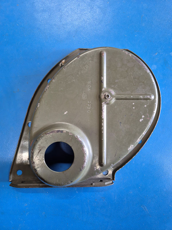

                          #174174
                          JP62JP62
                            Bonjour Christophe,
                            Je m’aperçois que tu as peint deux carters de distribution différents : L’un correspond à une WILLYS, l’autre à une HOTCHKISS.
                            Suis-je dans le vrai ??
                            Cordialement
                            JP62
                            #174175
                              Je dirais que le carter correspond plus au type de distribution qu’au modèle de véhicule. L’un pour chaîne et l’autre pour pignon.
                              Raphaël

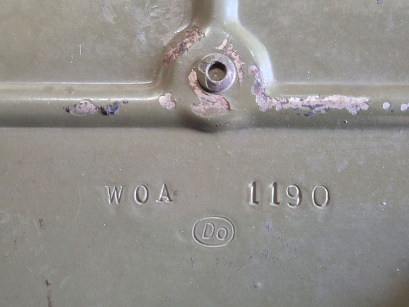

                              #174265
                                @ JP62 : Oui, le premier est un carter pour distribution par chaine et le deuxième pour une distribution par pignons.
                                On peut identifier facilement une Jeep équipée d’une distribution par chaine avec son carter de distribution. Si celui-ci comporte un rivet au centre, c’est une distribution par chaine.
                                #174331
                                  Aujourd’hui j’ai reçu un carter de distribution par chaine N.O.S.
                                  Carter de distribution par chaine N.O.S.
