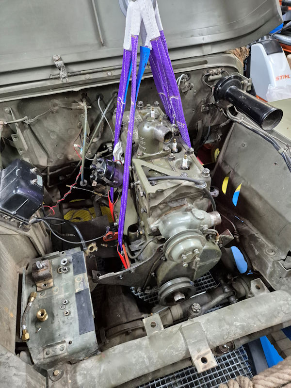

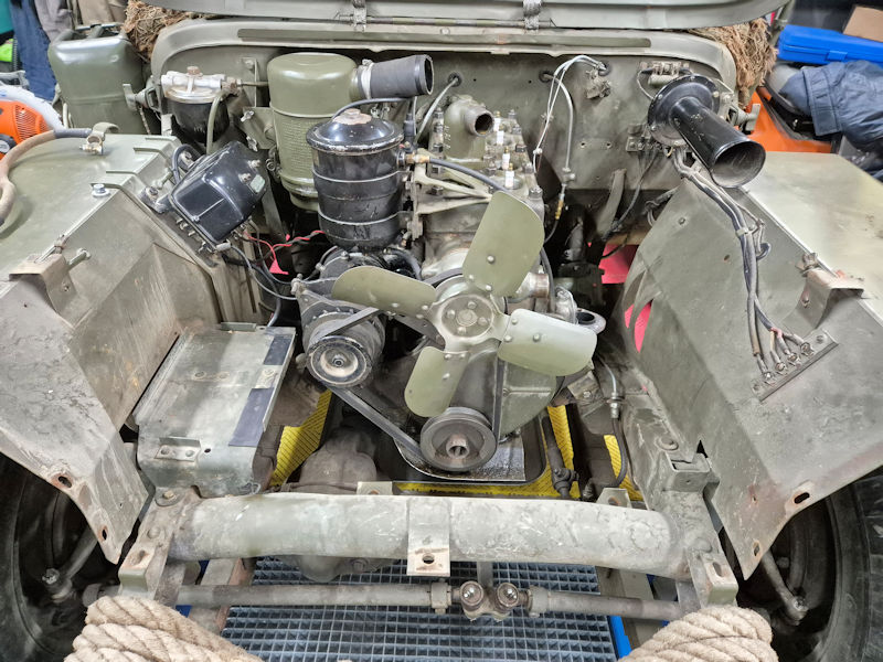

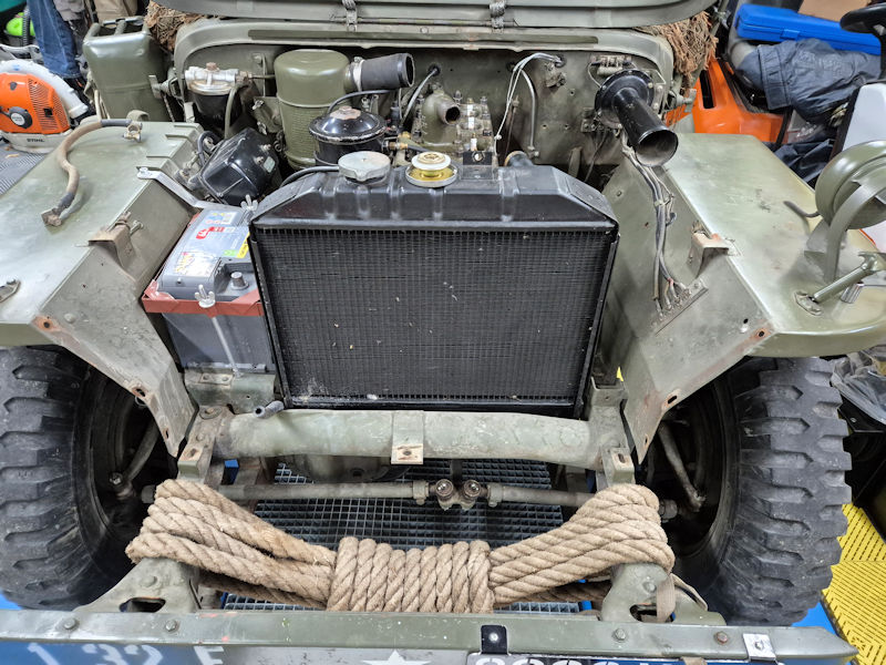

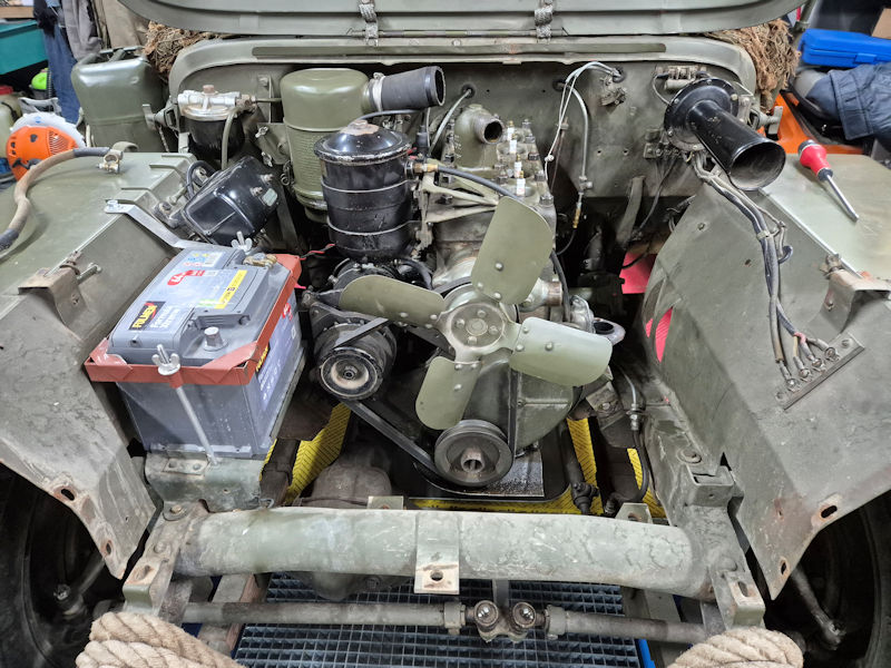

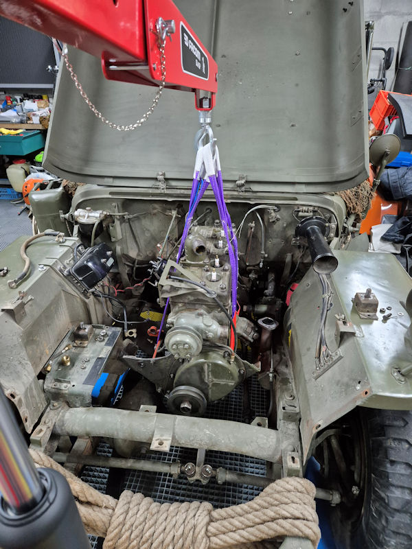

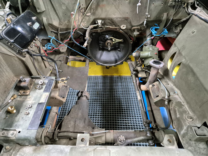

              Aujourd’hui, dépose du moteur en vue d’une reconstruction complète. Il faut faire de la place pour le nouveau moteur NEUF !
              Après une vidange des fluides, je dépose la calandre afin d’accéder plus facilement au moteur.
              Dépose des périphériques …
              Dépose du radiateur de refroidissement …
              Dépose de la batterie …
              Ensuite, dépose de la dynamo, du démarreur, du filtre à air, des collecteurs et de la pompe à essence.
              Arrimage du moteur et levage …
              Extraction du compartiment moteur …
              Le compartiment moteur vide …

                  Bonjour Christophe,
                  Quelle est la longueur de tes élingues ? (je dois en commander une paire pour sortir mon moteur avec la même méthode et j’hésite à ce sujet).
                  #173854
                    Bonjour Vincent,
                    Ce sont des élingues de 2 mètres.

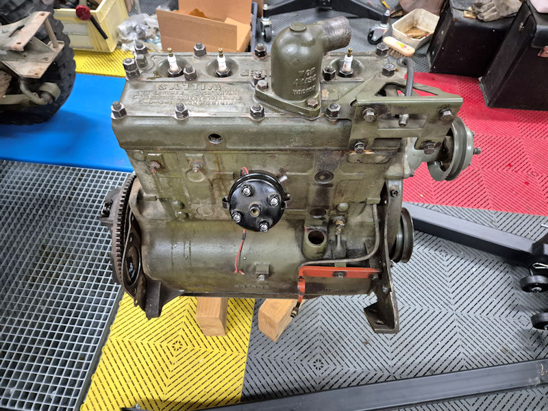

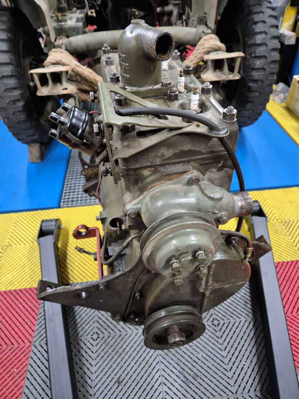

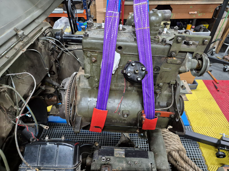

                        J’envisage également de sortir le moteur pour changer l’embrayage et d’autres bricoles et j’ai quelques questions à ce sujet :
                        Y a-t-il une manière spécifique de le sangler pour éviter qu’il glisse ou soit déséquilibré lors de sa manipulation ? ta photo est déjà très utile et me donne une idée des endroits où faire passer les sangles.
                        Faut il vidanger le moteur avant de le déposer ?
                        Autre question, pure curiosité, je me demandais quel est le poids du moteur ?
                        #173958
                          Bonjour Gunome,
                          Comme tu peux le voir sur les photos, la première sangle passe sous la partie avant du carter d’huile et la deuxième est à l’arrière du carter d’huile. Mes élingues sont équipées d’un fourreau de protection et ça ne glisse pas.
                          Le moteur pèse entre 90 et 100 kilos. (sans les boites) Tu n’es pas obligé de vidanger l’huile si tu n’interviens pas sur le bloc-moteur.

                            On trouve pour pas trop cher des palonniers réglables, de manière à pouvoir encore mieux équilibrer une charge.
                            On remplace les allonges à chaine par une manilles pour y attacher les sangles, l’inconvénient c’est que ça rajoute  la distance entre le haut et le bas du palonnier

                            JP62JP62
                              Compte tenu que mon moteur neuf est complet, avec tous les organes installés (pompe essence, filtre huile, allumeur, ventilateur,  ..etc ..) comment faire pour le mettre dans le compartiment moteur de la jeep  sans rien abimer : quels points d’ancrage utiliser, ou comment positionner les sangles………..

                                J’ai enlevé les ailes pour avoir plus de place et mieux y voir. C’est Juste un conseil de débutant car je me suis aussi lancé dans la dépose du moteur. Bon après y a la place dans le compartiment moteur. Ça risque pas grand chose.
                                Raphaël
