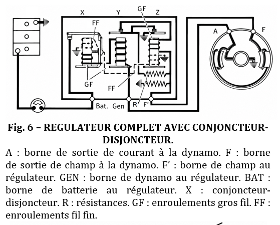

      Je bosse sur la théorie et plus particulièrement sur le schéma complet qu’on trouve sur la page 71 d’une capture d’une revue diffusé sur un autre message.
      Mais le schéma ne correspond pas du tout a ce qu’on trouve dans la jeep. La dynamo est de type B (exitation negative), je suppose que le régulateur est adapté. Cette documentation ne peut pas être utilisé sur une dynamo type A.

        Bonjour.
        Voir ci dessous le schéma avec le régulateur pour le typa ” A ” donc exc. positive.
        La dynamo classique
        c’est pareil pour la jeep sauf 6v.
        Je vais regarder si je trouve un ” vrai ” schéma du régulateur autolite.
        #179015
        dandepdandep
          Suite extrait du tm 10-1349
          #179017
          dandepdandep
            #179018
            dandepdandep

                    Incroyable ! Je vais comparer les différents schéma avec mon régulateur. D’après sa plaque c’est un Delco – Rémy et ref du model serait pour GMC.
                    Merci pour toutes ces informations

                        #179042
                          bonjour,
                          j’ai bien trouvé la ref de “mon” régulateur dans le document page 138 => 1118468 N.
                          Il y a beaucoup de lecture super intéressante!
                          Il est indiqué:
                          *— Insulated. N — Negative. P—Positive.
                          # CAUTION: These regulators are designed for operation with a particular polarity system. Using a regulator which is designed for operation on a
                          positive grounded system with a battery which has the negative termini grounded will quickly destroy the regulator.
                          donc si masse de la batterie au chassis, il faut utiliser un reg “N” ?
                          #179044
