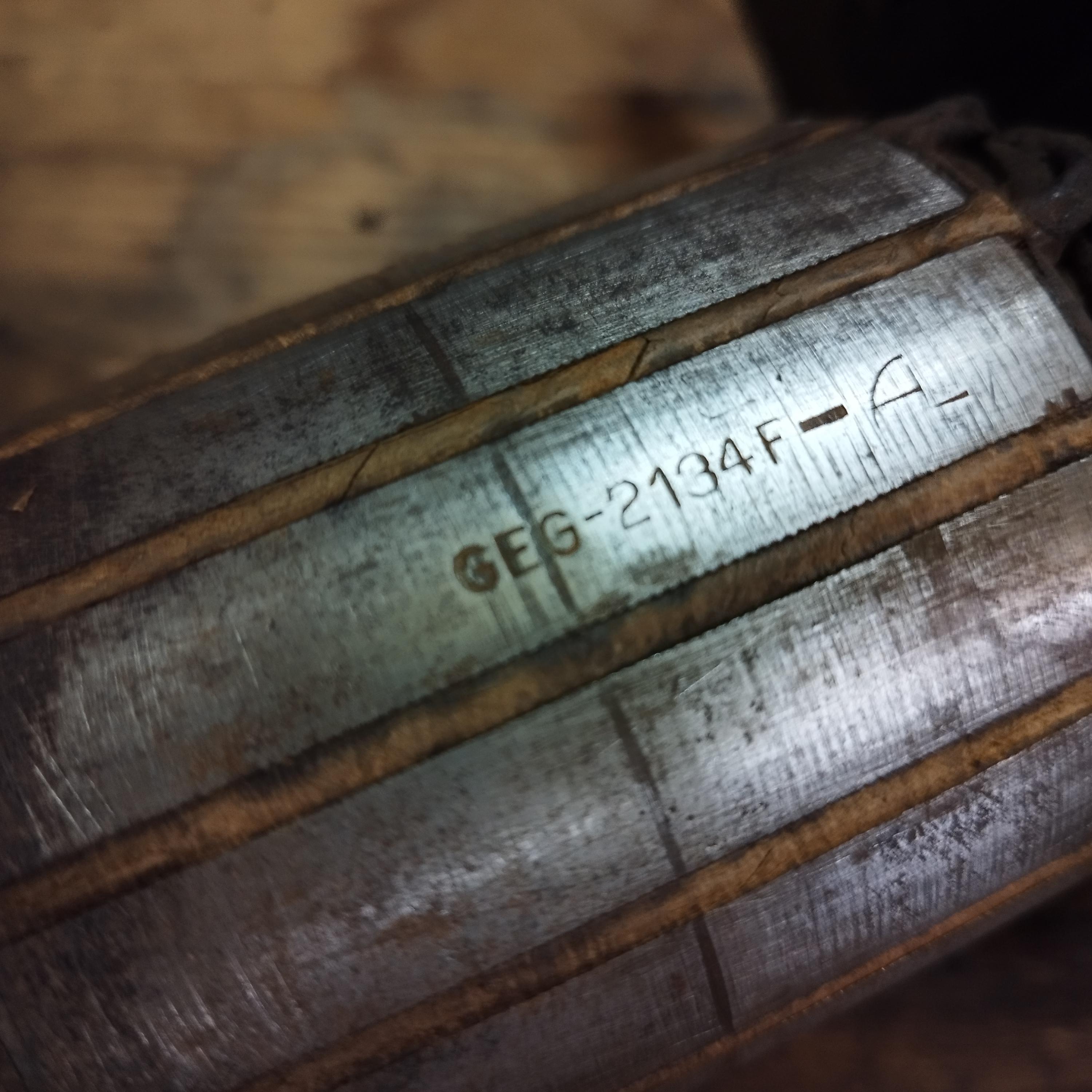

        En consultant le TM10-1349 page 102 il y a quelques infos intéressantes concernant la dynamo.
        Le type indiqué est différent de celui que tu présentes : GEG-5002 D, mais peut-être une évolution du modèle initial…
        Il est intéressant d’y trouver des valeurs de courants pour des essais en moteur.
        #178995
          GEG-5002 D c’est la ref de la dynamo. Ce qu’on voit sur la photo GEG-2134F c’est la ref de l’induit
          la GEG-5002 D est sur roulement a bille, celle qui est sur la jeep est avec bague en bronze, la ref n’est pas présente sur la dynamo.
          7 45 de la 1ere photo serait la date de l’induit

            Pas grave pour les balais. Pas la peine de redémonter, s’il y avait un gros problème elle ne tournerai pas du tout. Je crois qu’il faut remonter et essayer puis déclencher les interventions en rapport aux observations faites.
            Early ça veut dire précoce, première, etc en opposition à ” late “: tardive, dernière etc.
            De toute façon d’après la photo du début elle a quand même une sale tête cette dynamo, ce qui ne l’empêche pas de pouvoir en principe fonctionner, heureusement car autrement il y a beaucoup de choses, ou même de personnes qui ne pourraient rien faire…
