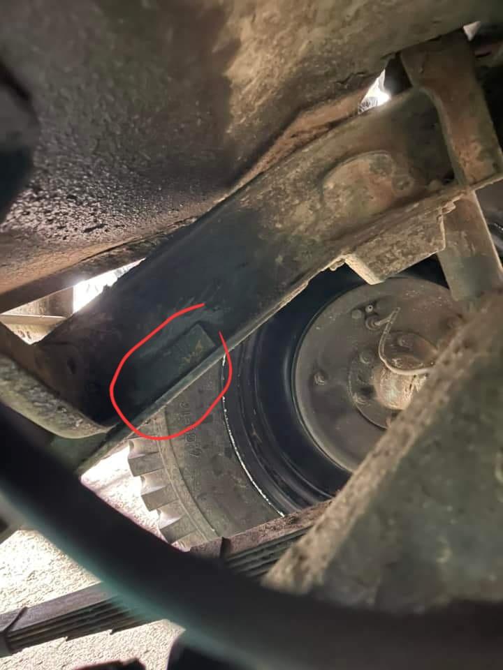

        Bonjour, la jeep M201 portant le numéro de série 07667 est de la mi juillet 1959. Son immatriculation militaire d’origine frappé à l’arrière droit face extérieur du châssis est 032 901. Son numéro de sortie de chaîne donnée par hotchkiss lors de la fabrication,  qui se trouve à l’avant gauche entre le support moteur et le radiateur est 8654. A l’avant droit face extérieur du châssis se trouve le numéro de cadre. Un numéro proche de M 3350. M pour châssis sortie d’origine en 6v (MV pour 24v). Donc reconstruite à la maltournée le 23 mars 1970, elle a reçu comme nouvelle immatriculation militaire peinte sur le pare-chocs, un numéro proche de 605 0900 et un numéro MALT proche de 33900. Se numéro se trouve gravé sur une petite plaque, soudé à l’intérieur du châssis à l’arrière droit. Je serai preneur du numéro, merci.

                    Avec une reconstruction à la maltournée le 26 juin 1973, votre jeep à reçu comme nouvelle immatriculation militaire peinte sur le pare-chocs, un numéro proche de 635 0600 et un numéro MALT proche de 38250.
                    Se numéro MALT se trouve gravé sur une petite plaque, soudé à l’intérieur du châssis à l’arrière droit, si vous le trouvez, je serai preneur pour enrichir ma base de données.

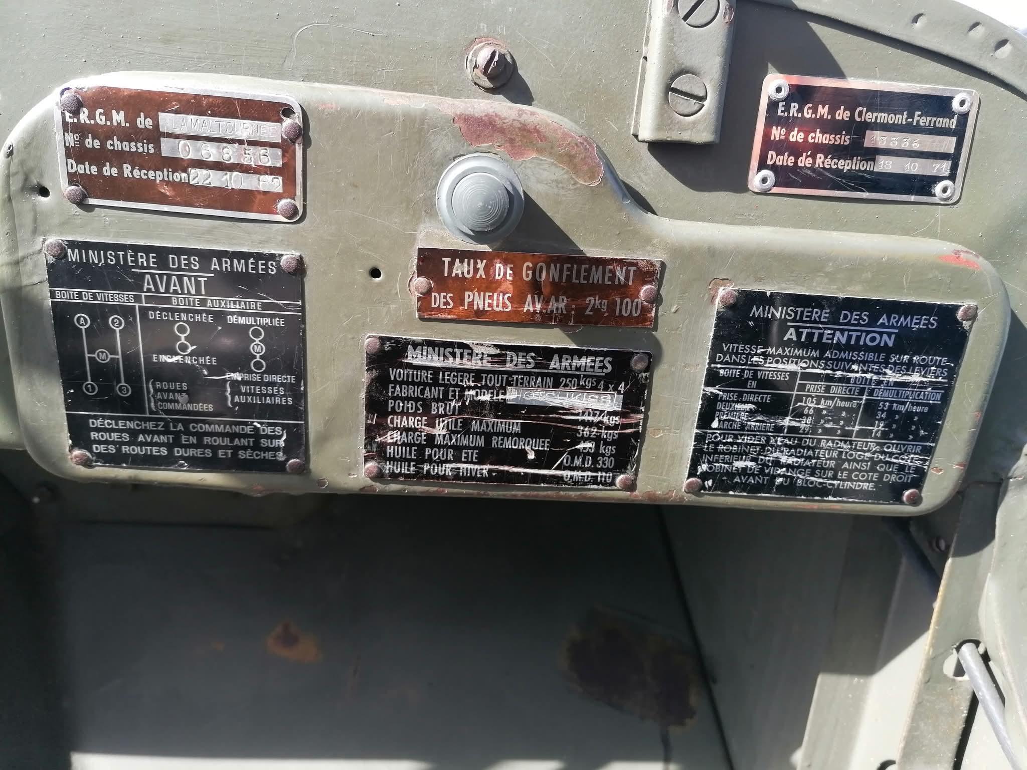

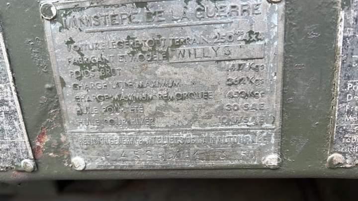

                      Est-ce que votre jeep à été reconstruite ? Si c’est le cas alors vous devriez avoir une petite plaque riveté sur la boîte à gants, comme celle ci : merci d’avance

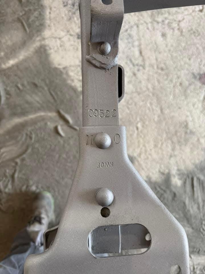

                              Bonjour pol, le numéro 8895 est le numéro de sortie de chaîne donnée par hotchkiss lors de la fabrication et il correspond bien au numéro de cadre M3581. Son numéro de série doit être proche de 07818 et son immatriculation militaire d’origine frappé à l’arrière droit face extérieur du châssis doit être proche de 033 052.
                              Avez vous une photo de la plaque de la boîte à gants avec le numéro 26115 ? Cela m’intrigue car dans ma base de données, le numéro de série le plus élevé que j’ai recensé est 26010. Merci et bonne recherche.

                                Bonjour pol, auriez vous des photos de ses 2 numéros ? M3581 qui se trouve à l’avant droit face extérieur du châssis serait le numéro de cadre pour une hotchkiss M201 sortie d’origine en 6v  en septembre 1959 mais ca ne correspond pas avec le numéro qu’il y a sur votre plaque (26115). Le numéro de série correspondant serait plutôt proche de 07800. Regarder à l’avant droit comme pour le numéro M3581 mais sur le dessus du châssis juste derrière le pare-chocs et vous trouverez le numéro de série frappé à froid sur le châssis.
