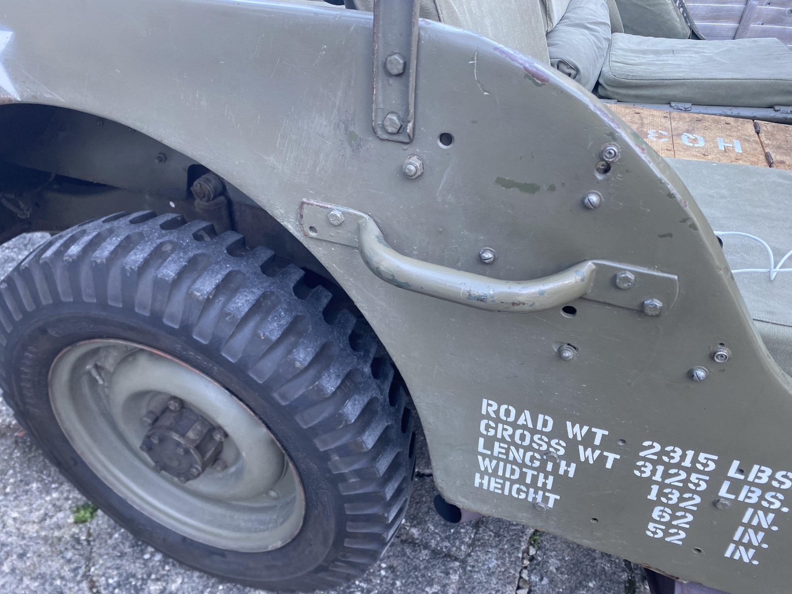

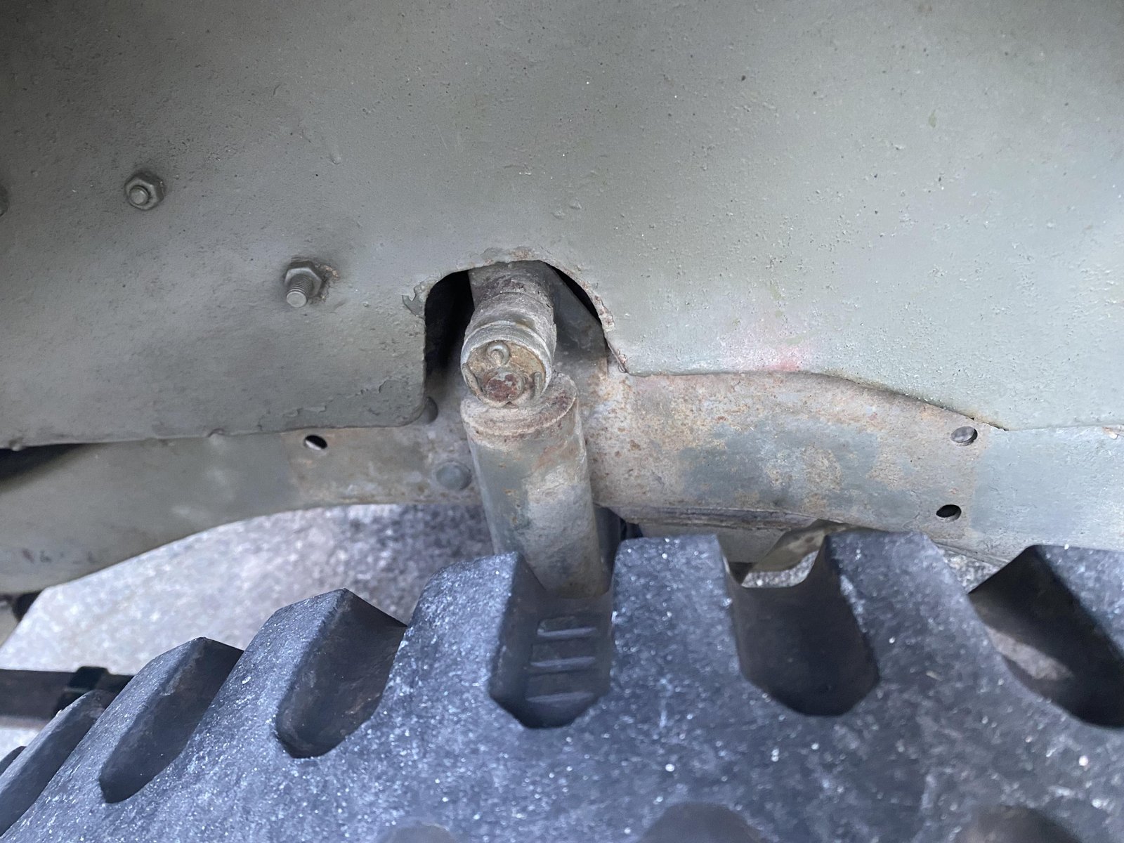

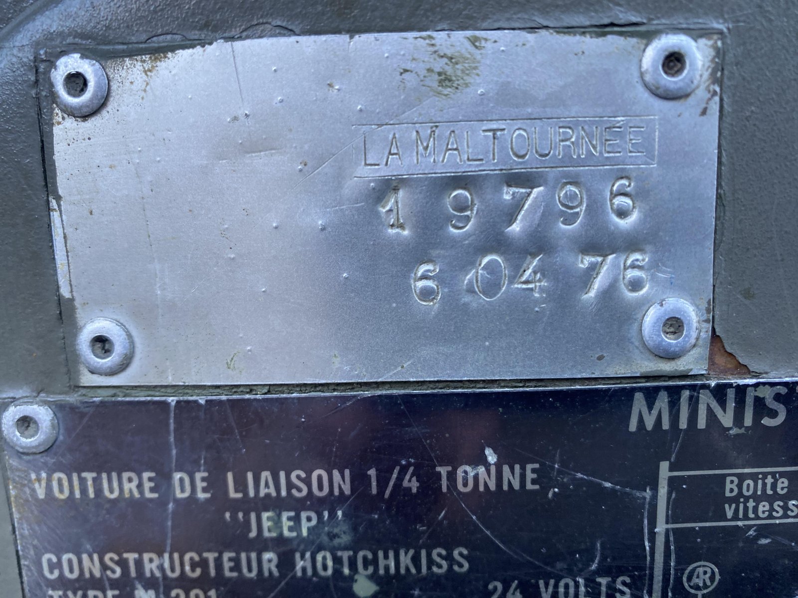

      J’ai récemment fait l’acquisition d’une Hotchkiss M201 et je serais très intéressé par toute information concernant son historique. Veuillez trouver des photos ci-jointes.
      Immatriculation militaire : 2214237
      Châssis Hotchkiss : 21774
      Numéro de série militaire (châssis) : 19796
      Plaque « Maltournée » : 19796
      Autres caractéristiques notables :
      Des orifices et des panneaux de renfort ont été ajoutés pour permettre la fixation d’une roue de secours côté passager.
      Des orifices sont présents sur le marchepied avant côté passager, destinés à un jerrican.
      Il semble que le véhicule ait pu être équipé, à l’arrière, d’une suspension à ressorts hélicoïdaux.
      Merci beaucoup pour votre aide.
      Note: Texte traduit de l’anglais
      M201
      #179838

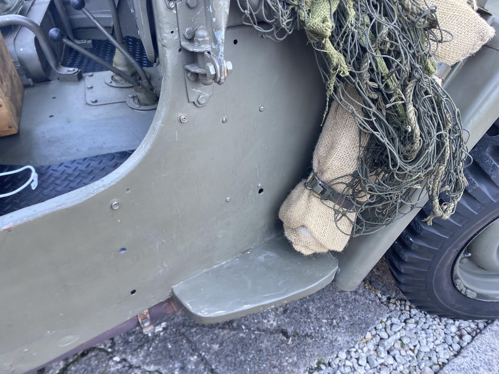

        Bien belle jeep ! Hors modèle spécifique que l’on retrouve en opération par exemple en Afrique, seules deux versions de jeep ont été équipées de roue sur le coté et jerrycans sur marché, c’est à dire une version avec poste de tir Milan ou Jeep avec un petit canon type 106SR pour les francais.

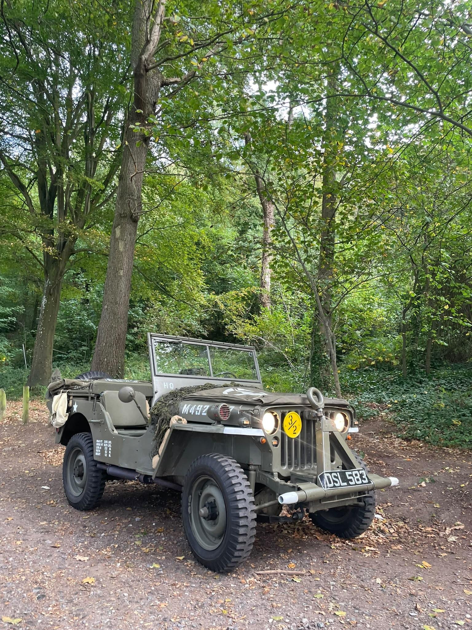

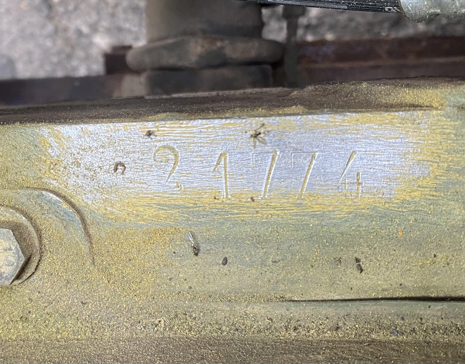

          Effectivement, une belle jeep, et des photos net et précise.
          J’ai impression que le châssis sur la 3eme photo, est de couleur sable.
          #179840
            c’est peut être une sous couche ! ?

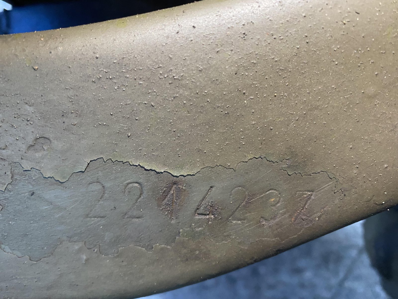

              Il semble que la première immatriculation soit de 1962
              #179842

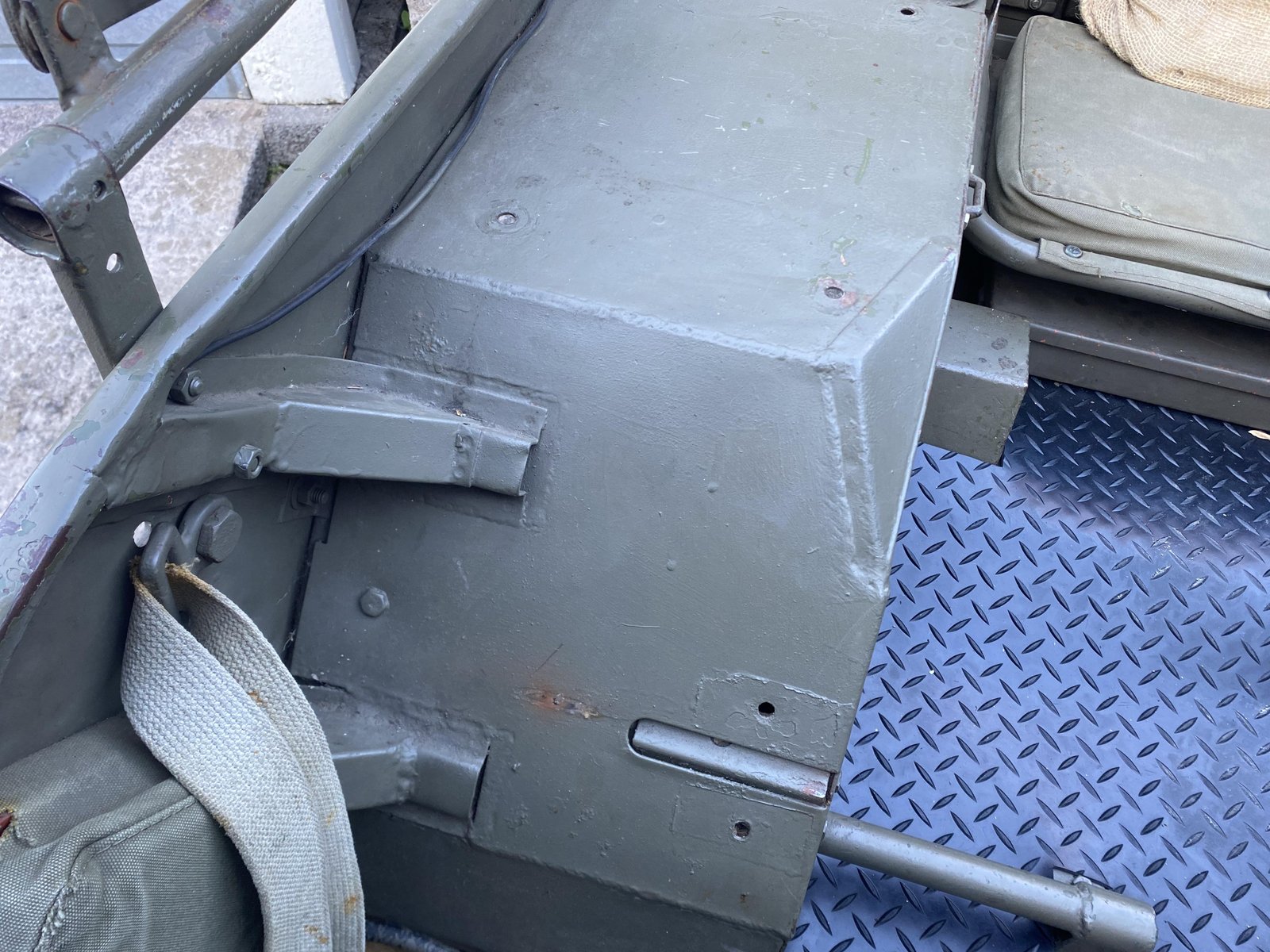

                Le numéro de châssis et la 1ère immatriculation militaire indiquent bien une sortie en 1962. Voir https://www.miljeep.fr/base_de_donnees/serie/?tableau=tab0
                Les particularités de caisse et d’amortisseurs arrières semblent bien indiquer une Jeep “spéciale” (Milan ou 105SR). Il faudrait examiner le panneau arrière pour voir si il a été remplacé ou pas et les trous dans le plancher.
                #179843
                  Les renforts de caisse au niveau du passage de roue ar semble assez spécifiques !
                  #179844
                  FabrFabr
                    bonjour  ,
                    les amortisseurs arrières sont verticaux comme toutes les jeeps donc ce n’est pas une ancienne 106 SR ou ces amortisseurs sont quasiment couchés en avant de plus il n’y a pas de renforts dans la traverse arrière et pas non plus de jumelles renforcées  .

                    jeepm201LRjeepm201LR

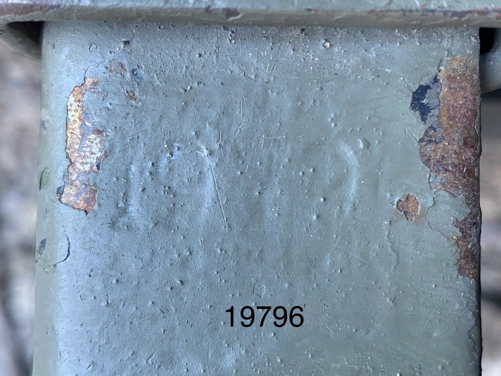

                      Bonjour. Effectivement la 19796 est de la mi-novembre 1962. Reconstruite à la maltournée le 06 avril 1976, elle a reçu comme nouvelle immatriculation militaire peinte sur le pare-chocs, un numéro proche de 665 0090 et un numéro MALT proche de 40880. Se numéro MALT se trouve gravé sur une petite plaque, soudé à l’intérieur du châssis à l’arrière droit. Si vous le trouvez, je serai preneur pour enrichir ma base de données. Merci d’avance

                        Merci beaucoup pour vos réponses ; je les apprécie toutes énormément. Les photos issues des archives sont très intéressantes et montrent les différentes variantes équipées d’une roue de secours montée sur le côté.
                        J’ai joint quelques photos supplémentaires du panneau arrière — vu de l’extérieur comme de l’intérieur — ainsi que du plancher de la partie arrière du véhicule.

                        sw1970sw1970
                          J’ai recherché le numéro MALT sous le châssis, à l’arrière droit (voir photo ci-jointe) ; il semble s’agir du 40868. N’hésitez pas à l’ajouter à votre base de données.
                          Encore merci.
                          #179855
                            Bonsoir. Super merci beaucoup.
