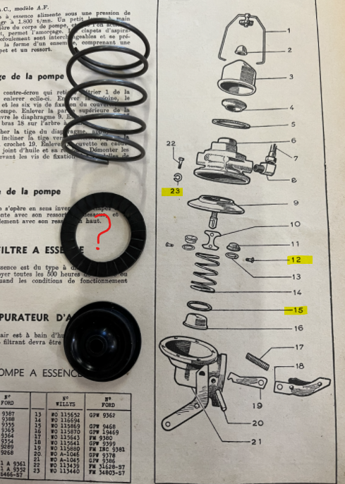

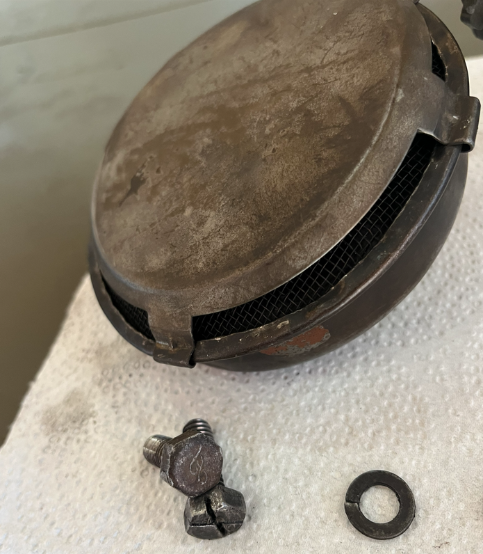

          Réfection de la pompe à essence avec un kit Joe’s Motor Pool en provenance d’Eugène Jeep. Franchement deçu ! Il manquait la crépine (4), les 6 rondelles (23), la bague/rondelle (15), les vis pour les clapets (12) n’ont pas le même diamètre que les actuelles. Par contre, j’ai eu droit à une superbe rondelle crantée qui n’avait rien à faire dans ce sachet ;o)
          Travaux de ce weekend :

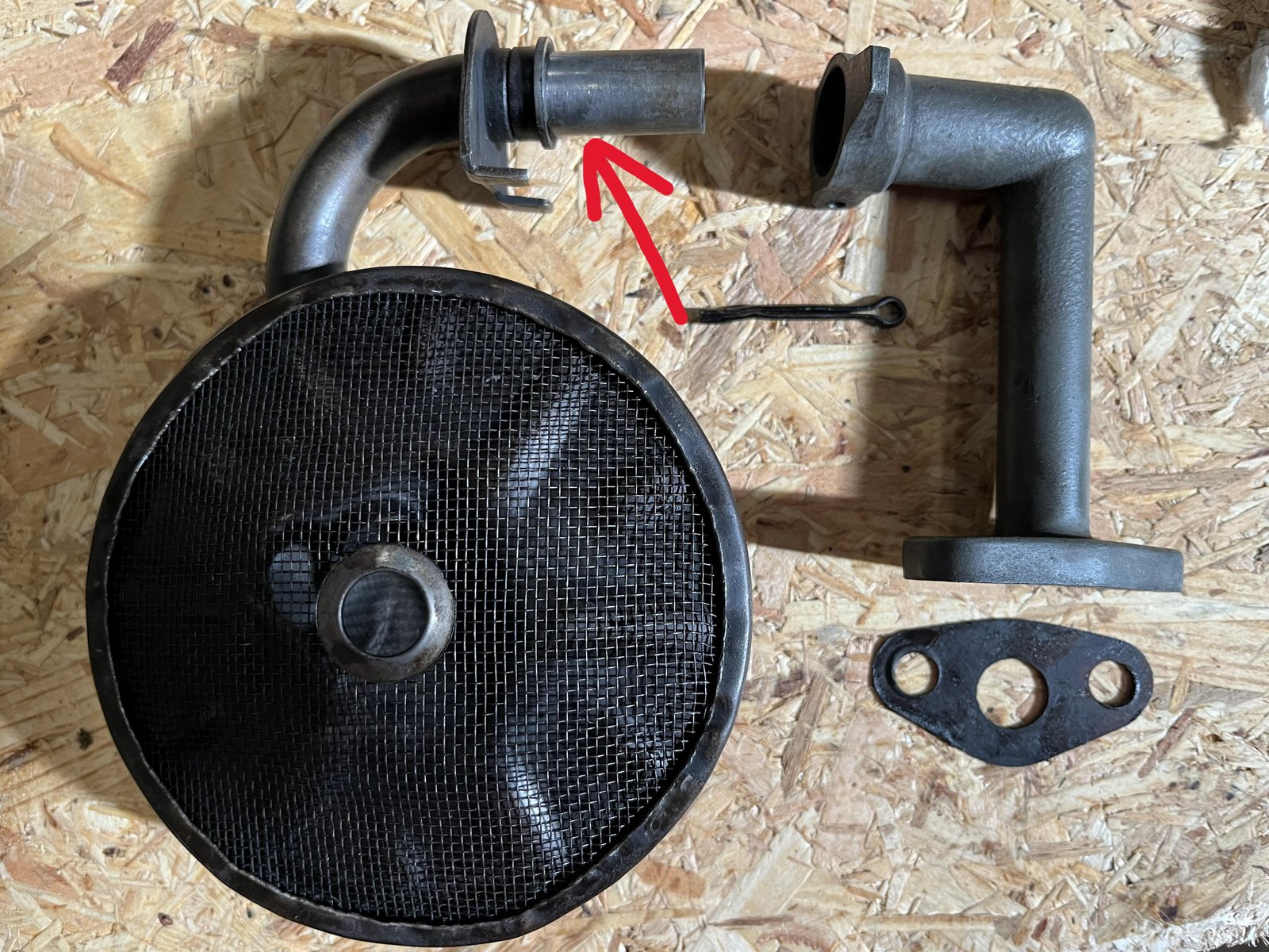

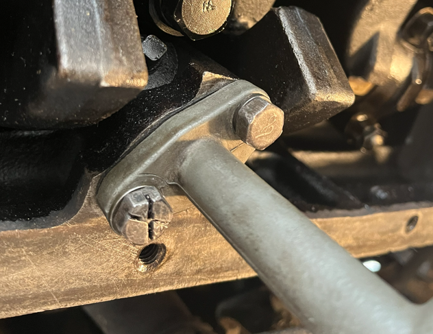

          J’ai reposé ma crépine d’huile, toute propre, avec une vis Ford et une vis bidouillée :

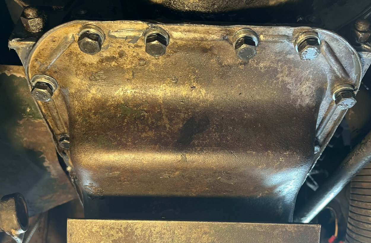

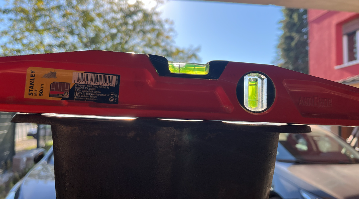

          Redressage et repose du carter d’huile :
          (avant)
          (après)
          (j’ai flambé : visserie neuve ! (j’avais 13 sortes différentes de vis sur les 20 présentes sur le carter)
