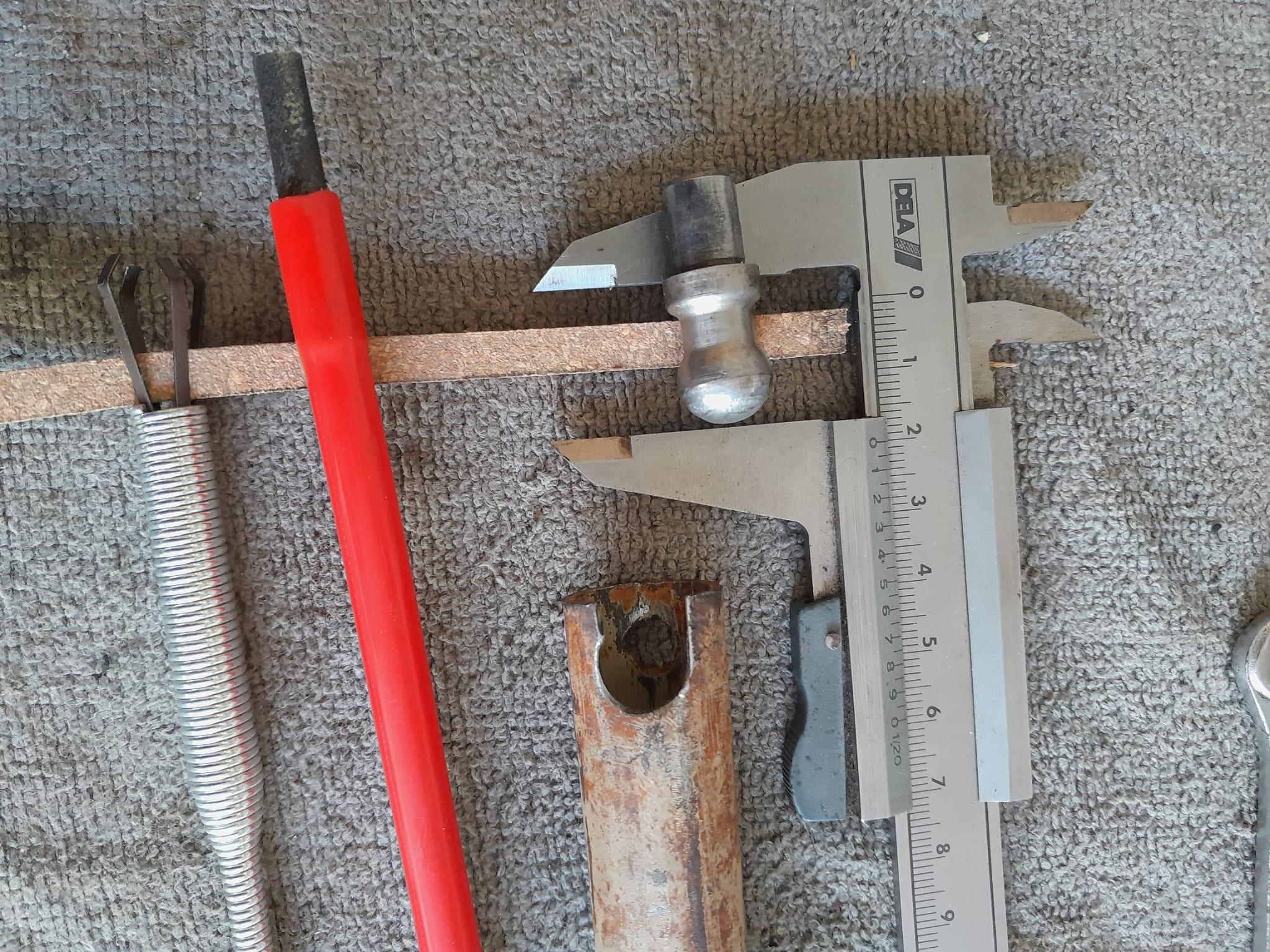

          Voici donc la rotule de fourchette de 20mm ; J’attends la nouvelle espérant qu’elle fera bien 23mm car rien de précisé chez les revendeurs sur les cotes.
          Rotule de fourchette d'embrayage
          #177668
            Sinon place une rondelle  à l’épaisseur voulue en bout de la rotule.
            #177670
            Bubar66Bubar66
              Oui, j’avais déjà vu l’astuce, mais je dois faire la remise en place par la trappe de visite du bout des doigts, je préfère n’avoir qu’une pièce à gérer (sans rondelle). Cdlt.

                  Bonsoir les jeeper,
                  nouvelle rotule de fourchette reçue, elle fait bien 23mm 🙂 , et après mise en place, je suis passé de 11mm à 4mm de jeu entre butée à billes et lamelles, avec le câble réglé au plus court  🙁
                  Quelqu’un connaitrai-t-il la longueur de sa tige renvoi commande d’embrayage (ref WOA499) ? la longueur d’une tige d’origine pour comparer avec celle que j’ai (peut-être la mienne est une réparation à la va vite dans un fer rond un peu trop long).
                  Bubar.

                      Le palonnier d’embrayage WOA1355 est, il me semble, dissymétrique. N’est il pas monté à l’envers? Voir si en le retournant, la situation s’améliore.
                      #177773
                        La longueur hors tout de WOA499 est 242 mm
                        #177774
                          Comme le fait remarquer mb94, le palonnier WOA1355 a un rôle important dans la distance du renvoi du mouvement.
                          Je n’ai pas eu location de le déposer. je ne sais pas si son montage est réversible.
                          #177775
                            Si, on peut le monter dans les 2 sens d’où une interrogation à chaque remontage.
                            #177779
                            Bubar66Bubar66
                              Merci pour ces infos, et au final :
                              _ Le palonnier est dans le bon sens,
                              _ Ma tige mesure 250mm, petit passage sur l’établi et la voilà à 240mm (2mm pour la part des anges!)
                              _ J’arrive (dans cette config : tige de 240mm et rotule de 23mm) à régler ma butée à 1,6mm des lamelles avec le câble de fourchette vissé au 3 quarts.
                              Cordialement. Bubar.
                              #177781
                                Je n’avais pas pensé à cette tige, c’est un bon moyen pour ajuster la course sans devoir démonter ou changer la rotule.
