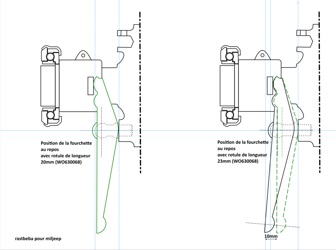

23 avril 2026 à 21h30 #177648Bonjour Bubar,
Héla, pour un fonctionnement pérenne, je ne vois pas 36 solutions mise a part de redéposer le moteur et changer cette fameuse rotule. 3mm ajoute un débattement de 10mm en bout de bras. j’avais modélisé à l’échelle et coté ce changement sur un plan. je ne sais plus sur quel post.
Je re-post de schéma.
Voici de que ca donne avec une rotule courte (20mm), puis la même fourchette mais avec une rotule longue (23mm) le débattement est nettement plus important. J’ai la flemme de vous faire ca en 3d. On visualise bien ici, que si la chape est positionnée au plus cours, la butté sera très proche des lamelles du dispositif à diaphragme. Il est donc possible d’avoir 1,6mm comme préconisé dans la TM.
24 avril 2026 à 8h33 #177650Bonjour,
Je complète ma réponse,
Couper la tige de renvoi, pour moi c’est du bricolage. De plus il faut déterminer précisément de combien la raccourcir pour obtenir la même course de pédale. Si le châssis n’a pas de caisse c’est relativement simple de sortir le moteur pour faire les choses proprement.
La rotule de pivot fourchette de 23mm est disponible chez JEEPEST. c’est chez eu que j’ai commandé la mienne.
