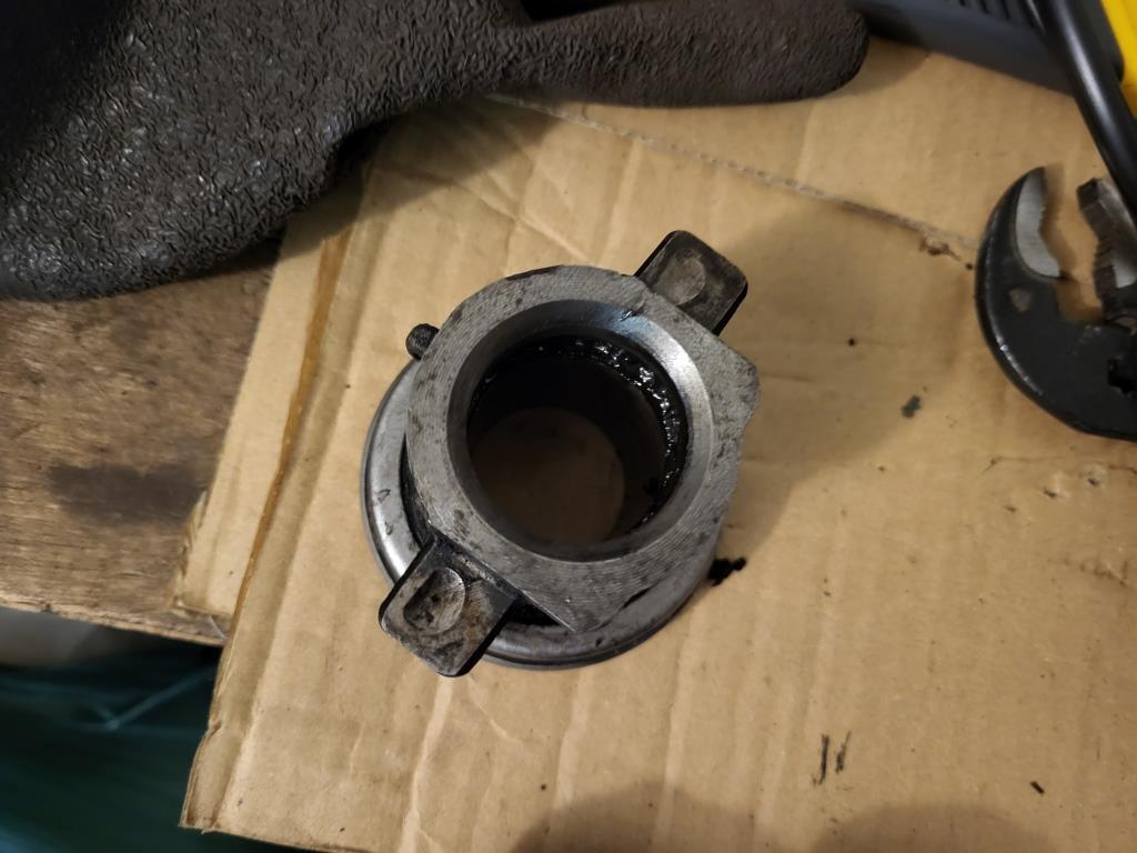

                        gunomegunome
                          Je viens de démonter le support de butée d’embrayage. Je note qu’il est marqué sur les zones en contacte avec la fourchette. Est-ce que ca passe si je le réutilise ?
                          Question bete mais comment faites-vous pour extraire la butée de son support ? Extracteur ? coups de maillets ?
                          Et pour mettre la nouvelle ? Avec un tube posé dessus sur lequel on tape j’imagine ?  Pas besoin d’une presse ?
                          #176929
                            Bonsoir
                            Pour la remettre, un étau devrait aller mieux que le marteau.
                            #176930
                              Bonsoir Gugone,
                              Support de butée HS ! Il aut le remplacer. Sinon, il faut le faire recharger et usiner.

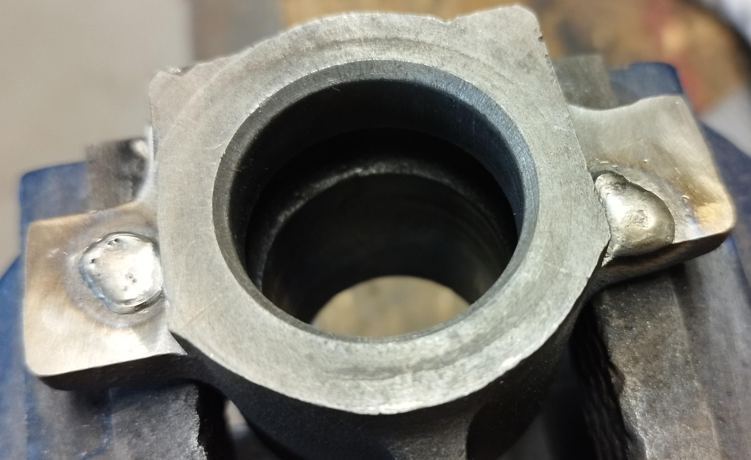

                              #176935
                                La butée sort très facilement car elle n’est maintenu que sur 2 mm : tu poses la butée à bille sur les mords de l’étaux et son support entre les mords sans serrer. tu tapes un coup sec au centre et ca se décroche direct.
                                Le support est usé mais c’est loin d’être un drame. La portés en haut à droit l’est que très légèrement.
                                Comme le dit Christophe, tu peux le recharger si tu as de quoi souder (à l’arc ca va très bien) .
                                Voici ce que ca donne
                                un petit coup de lime pneumatique sur les points de soudure et c’est comme neuf.
