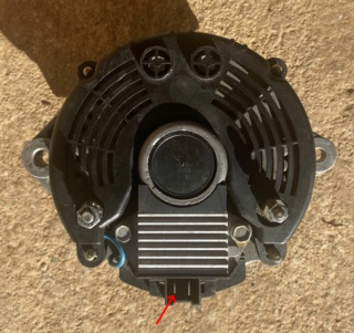

      Par contre je n’avais pas utilisé la poulie fournie avec l’alternateur, j’ai coupé et tourné une poulie de dynamo d’origine.
      l’alésage est le même, mais la poulie de dynamo est plus longue et il fallait la couper et la dresser au tour, pour monter sur l’alternateur.

              Problème réglé !
              J’ai fait tester l’alternateur par un pro. Il fonctionne correctement par contre il m’a indiqué que je ne devais brancher qu’une seule des petites fiches males qui se connectent au voyant lumineux.
              J’ai tout remonté! au multimètre cela charge et au cadran de ampèremètre aussi 🙂
              Ca fonctionne, je cherche pas a comprendre 😉

                    Problème réglé!
                    J’ai fait testé mon alternateur par un spécialiste et il m’a dit qu’il était bon mais que par contre il fallait brancher le + après contact sur la petite cosse mâle et ne rien brancher sur l’autre.
                    J’ai tout remonté. L’alternateur charge au multimètre et l’aiguille de l’ampèremètre monte quand j’accélère 🙂
                    Ça fonctionne sans voyant lumineux je cherche pas a comprendre plus loin 😉
