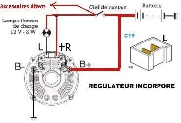

                          Un branchement type d’un alternateur avec régulateur intégré ou interne.
                          B+ c’est le câble de la plus forte section qui va au + de la batterie , B- c’est la masse et le négatif de la batterie.
