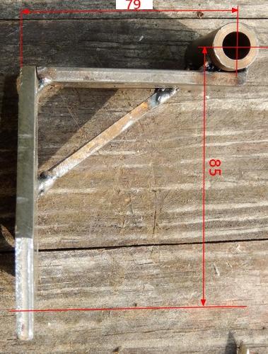

3 janvier 2025 à 11h48 #167047Une photo réaliser lors de la mise au point de la fabrication d’un support pour l’alternateur

4 janvier 2025 à 18h16 #167069Une photo réaliser lors de la mise au point de la fabrication d’un support pour l’alternateur

4 janvier 2025 à 19h00 #167072Concernant l’alternateur que j’ai monté, c’est un CEVAM 4358 c’est un A13N157 reconditionné, c’est un modèle monté sur pas mal de Renault.
L’alternateur ne monte pas directement sur le bloc moteur, j’ai réalisé une pièce pour l’installation et une patte pour régler la tension de la courroie
j’en ai parlé sur un autre forum http://www.vehiculesmilitaires.com/viewtopic.php?f=18&t=6424&p=125264&hilit=alternateur#p125264
si c’est pas lisible je recopierai les informations
4 janvier 2025 à 19h22 #1670734 janvier 2025 à 19h23 #167074d’autres cotes du support
