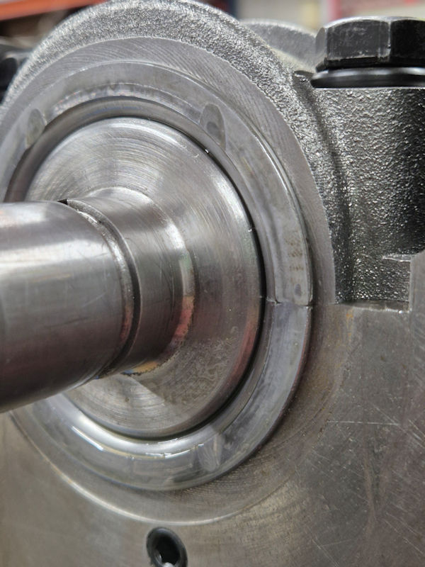

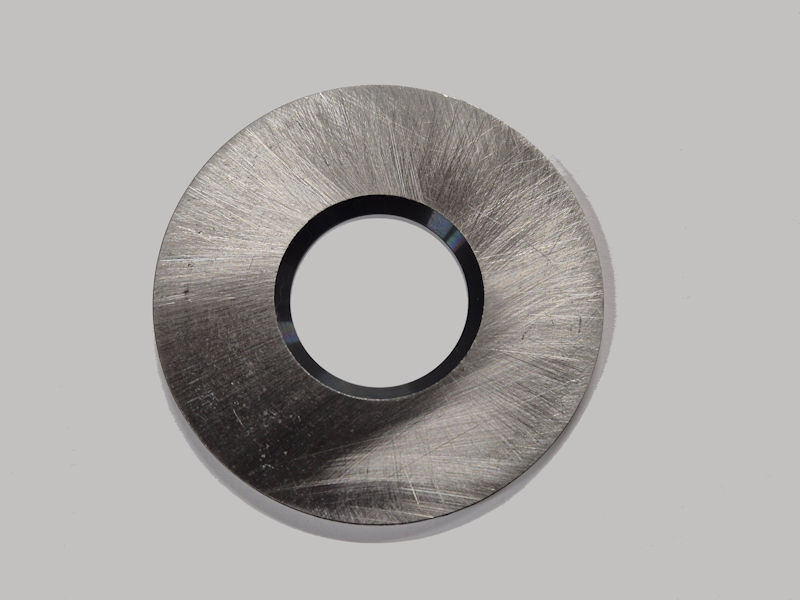

                      Hier, j’ai mis en place le vilebrequin dans le bloc-cylindres. Il tourne librement donc tout est bien aligné et les jeux sont corrects.
                      Lorsque l’on met le vilebrequin en place, il faut régler le jeu axial de celui-ci. Ce jeu doit être compris entre 0,10 et 0,15 mm.
                      La rondelle d’espacement.
                      Mise en place de la rondelle d’espacement.

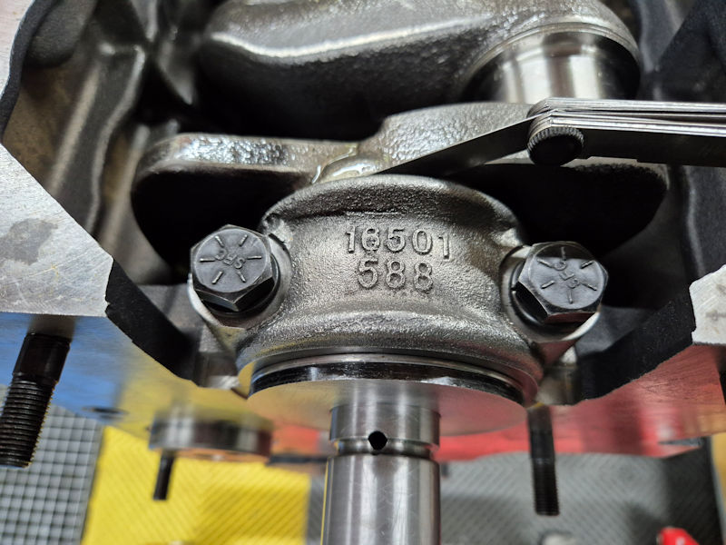

                      Contrôle du jeu axial à l’aide d’une cale d’épaisseur.

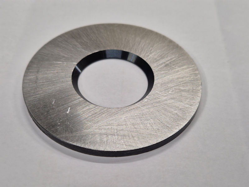

                      Petit souci ! Le jeu mesuré est de 0,55 mm soit 0,40 mm de trop ! Normalement,le jeu se règle avec des rondelles d’épaisseur mais là, il faut enlever de la matière …
                      Je téléphone à Florian (JSE) pour lui expliquer le problème. Pas de souci, il faut utiliser une rondelle d’espacement sur laquelle on a creusé 0,50 mm pour pouvoir régler correctement le jeu axial du vilebrequin.
                      Florian m’envoie ladite rondelle … Je la recevrais demain.

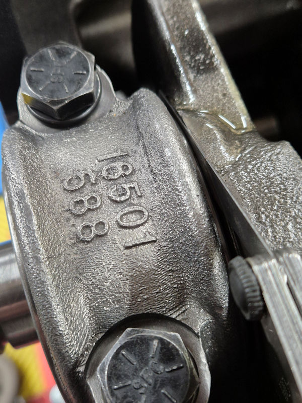

                        Tu n’utilises pas de plastic-gauge pour contrôler tes coussinets ?
                        Attention à contrôler l’épaisseur des coussinets avant le montage, mésaventure qui m’est arrivée : Les coussinets dans la boite (bien étiquetée) n’étaient pas les bons, trop épais ! erreur de boîtage …
                        Bonne continuation.
                        Amicalement.
                        #172948

                            @ Michel : J’ai vérifié, les coussinets sont conformes. Pour le jeu aux coussinets, je n’utilise pas de platigauge.

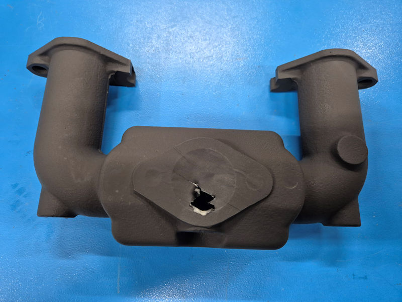

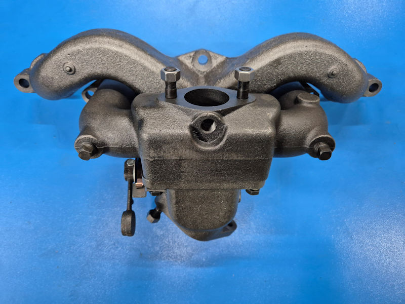

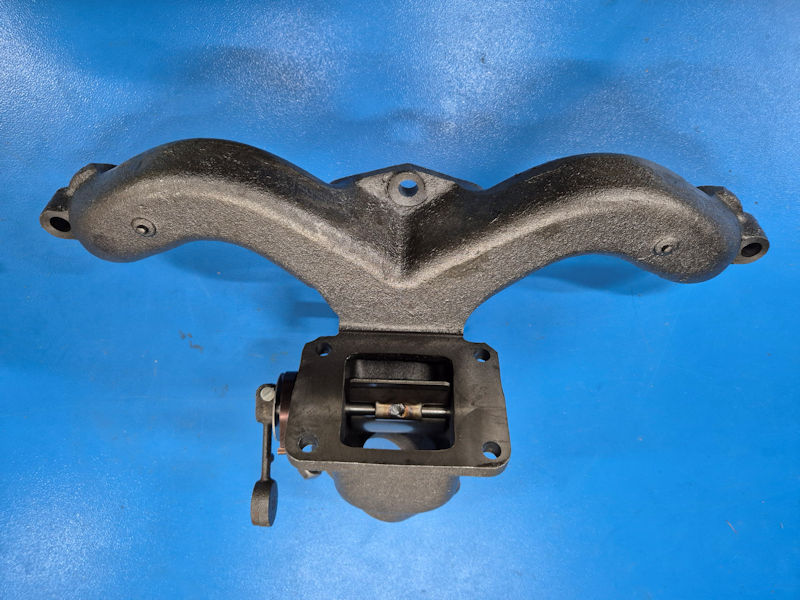

                            En attendant la nouvelle rondelle usinée, je vais passer sur une autre partie du moteur … Les collecteurs Ech / Adm.
                            Le collecteur d’admission.
                            Le collecteur d’échappement.
                            Les collecteurs assemblés.

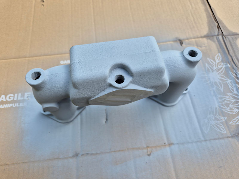

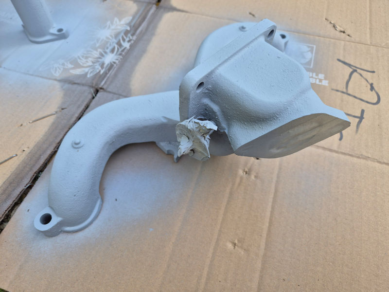

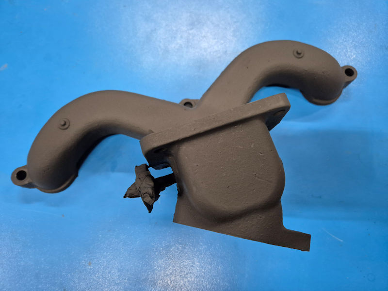

                            Je vais peindre les collecteurs avec une peinture “Haute température” mais avant, un dégraissage complet s’impose avant la couche d’apprêt.

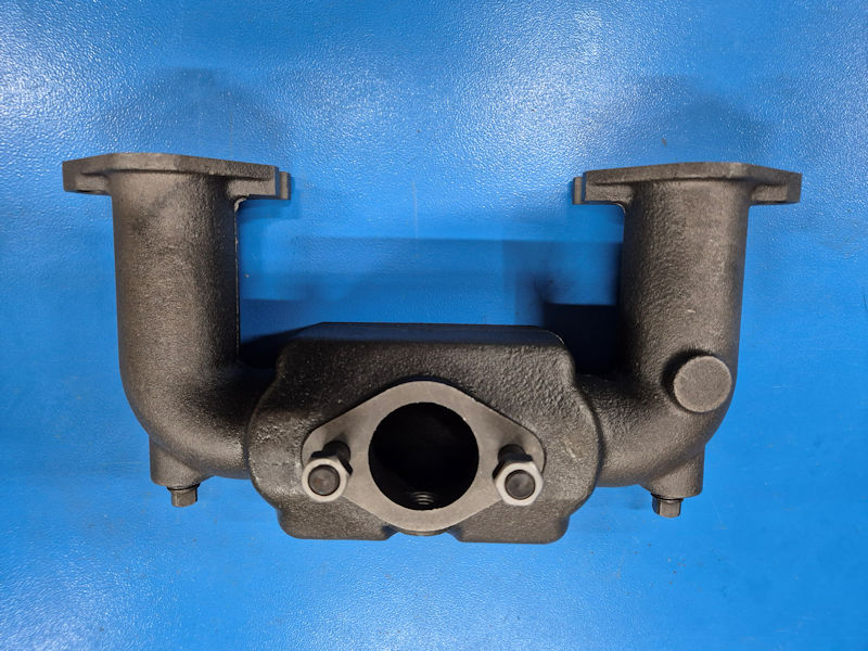

                            Mise en apprêt des collecteurs.
                            Je vais maintenant peindre les collecteurs avec une peinture “Haute température” noir mat.
                            Mise en peinture des collecteurs.
                            #172960
                            gunomegunome
                              Bonsoir Christophe,
                              Petite question sur la peinture de tes collecteurs : L’apprêt est-il standard ou “Haute température” (si ca existe) ?
                              Dit autrement un apprêt classique supporte t-il la chaleur du collecteur d’échappement sans se détériorer ?
                              #172961
                                L’apprêt semble être un apprêt Epoxy, Christophe confirmera ou pas !
                                #172962
                                  L’apprêt est “Haute temperature” comme la peinture.
                                  Elle résiste à des températures allant jusqu’à 1093°C.
