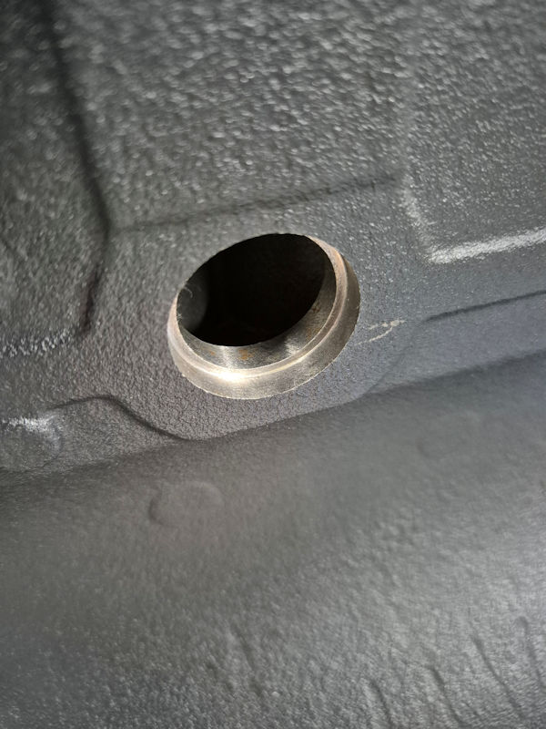

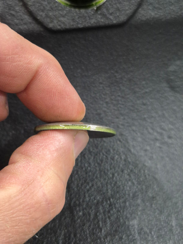

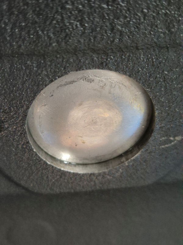

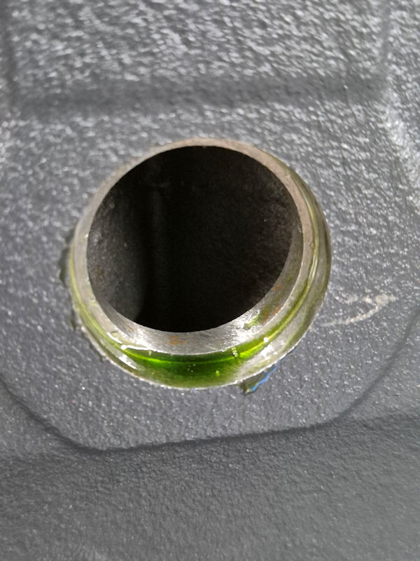

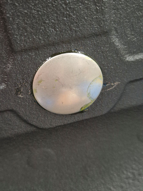

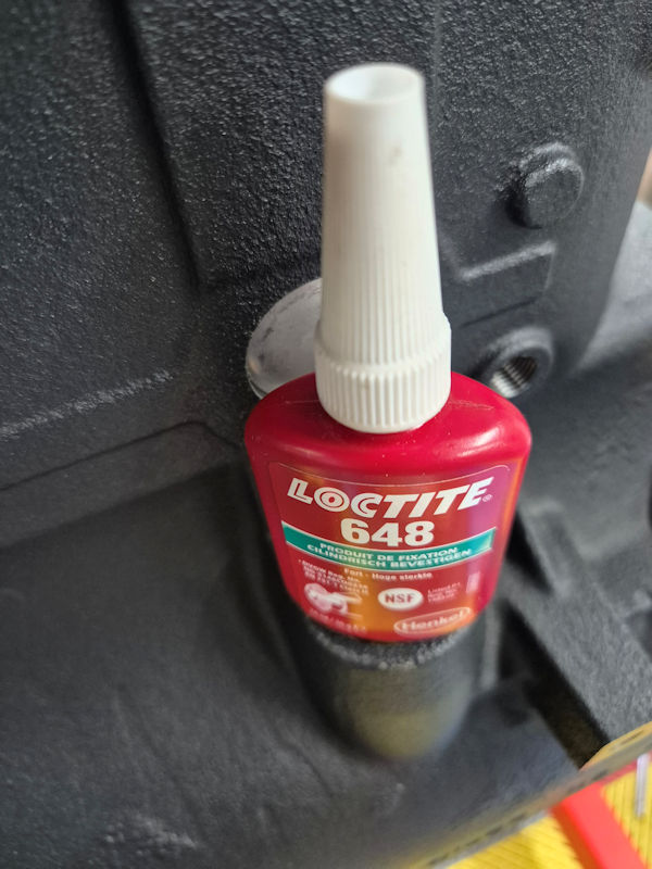

        Aujourd’hui, pose des pastilles de sablage sur le bloc-cylindres.
        Le montage se fait avec la Loctite 648 afin de garantir une étanchéité parfaite.
        Application de la Loctite 648.

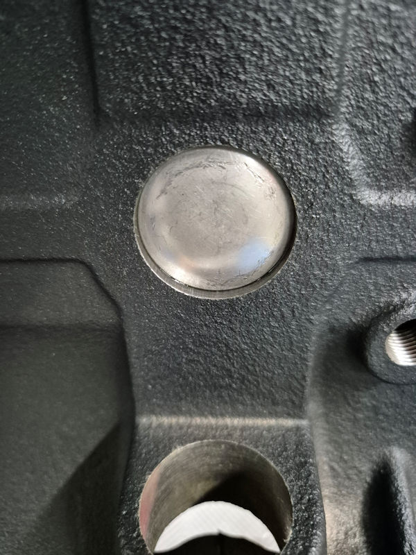

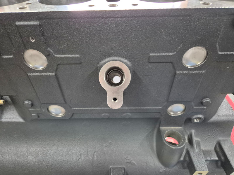

        Mise en place de la pastille sur le bloc-cylindres.

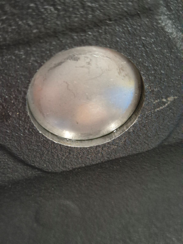

        Sertissage de la pastille à l’aide d’un jet en bronze.
        Les pastilles sont en place.

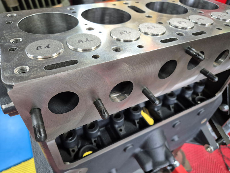

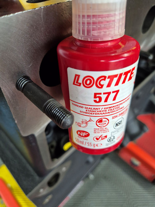

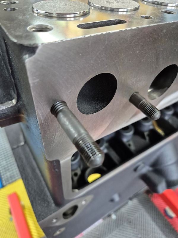

            Je vais maintenant passer à la mise en place des goujons de collecteurs sur le bloc-cylindres.
            ATTENTION ! Il y a 3 tailles de goujons pour les collecteurs.
            Le montage se fait avec la Loctite 577 afin de garantir une étanchéité parfaite.

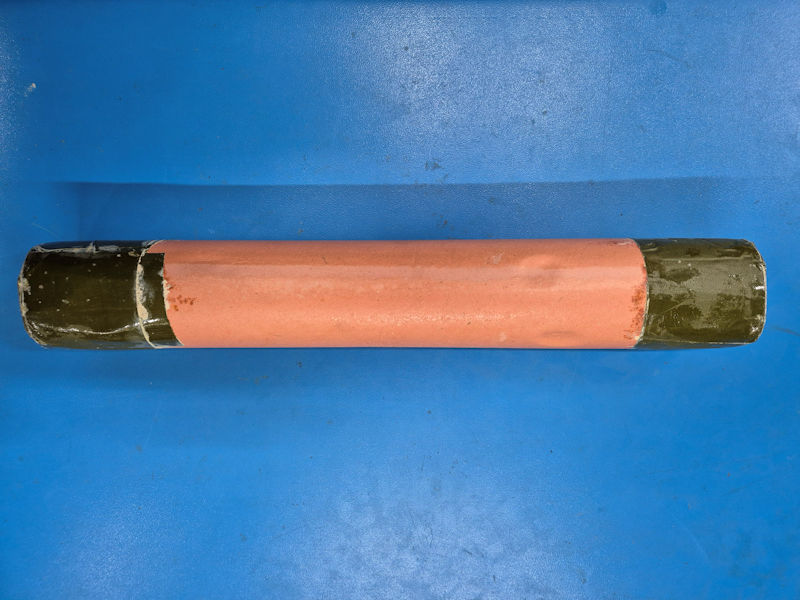

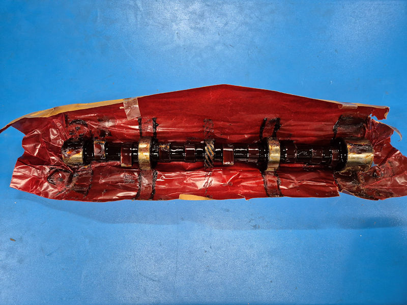

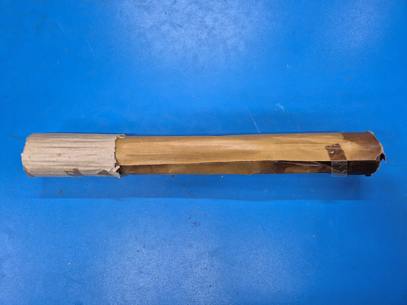

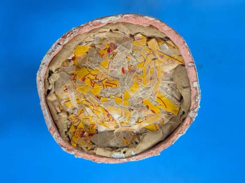

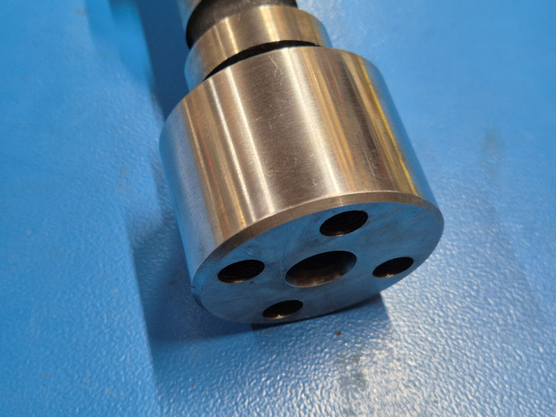

              Je vais installer un AAC N.O.S. sur ce moteur.
              Ah les pièces N.O.S. … Très bien emballée, mais …
              L’emballage.
              Deuxième couche.
              Troisième couche.
              Quatrième couche !
              Le plus dur reste à faire … Enlever cette protection certe efficace mais une vraie M…e !

                  Il faut essayer plusieurs types de solvant, l’Acétone est généralement assez efficace, il y a aussi le solvapeint, peut être simplement de l’essence !

                        Alors, j’ai essayé plusieurs produits … En commencant par le White-Spirit, bof ! Puis l’acétone, un peu mieux mais bon ! Puis de l’essence, pas mieux !
                        J’ai donc pris un couteau de peintre afin d’enlever le plus gros. Ensuite, j’ai utilisé un diluant polyuréthane pour finir le travail !
                        Ca m’a quand même pris 2 bonnes heures pour avoir un bon résultat.

                            Il ne se montera pas sur ton moteur, ce n’est pas le même que pour une distri à pignon.

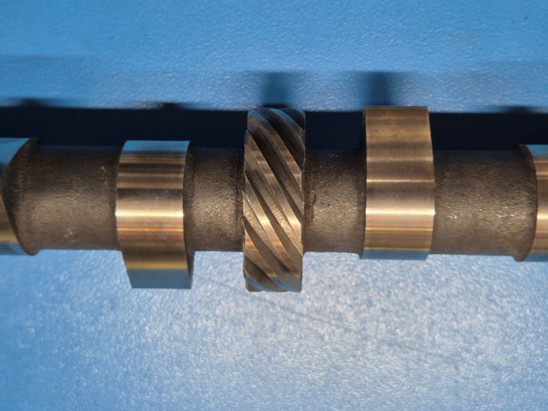

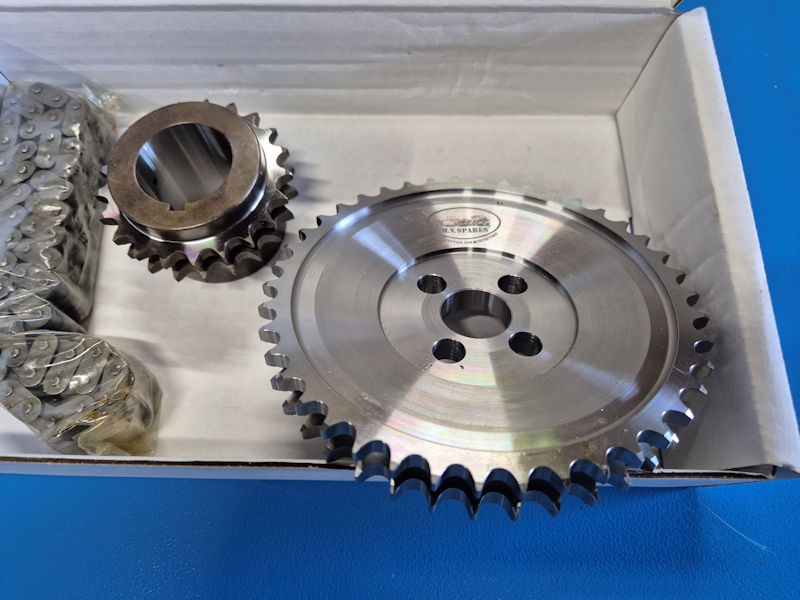

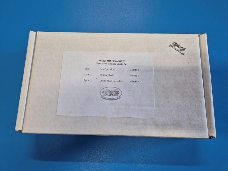

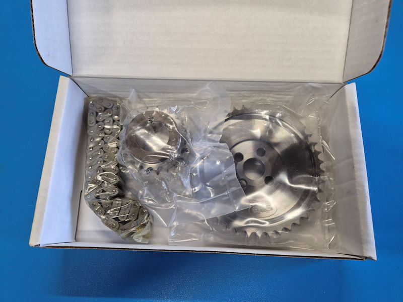

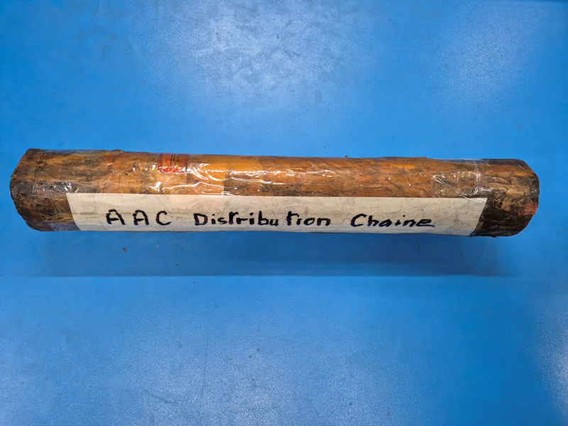

                              En attendant de mettre en place le palier avant de l’arbre à came, voici un kit de chez MV Spares …
                              Il s’agit d’un kit distribution par chaine renforcé.
                              Double denture, la qualité MV Spares.

                                Tiens j’ignorais que le kit de distribution de Sanders était maintenant vendu par MV Spares.
                                C’est une excellente nouvelle car c’est le top et je pensais que la fabrication avait été abandonnée.
                                MV Spares vend de la qualité.
                                Bonne poursuite de ce beau projet.
