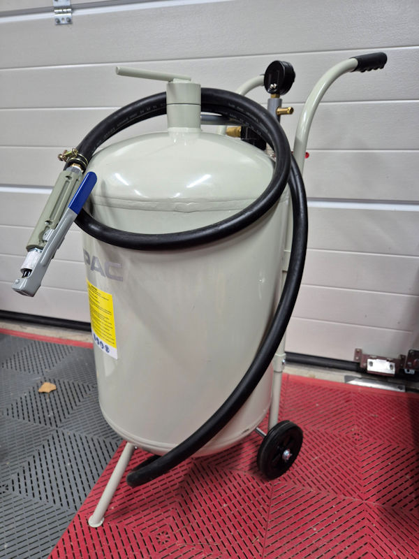

            Bon, j’ai pris un peu de retard mais le projet suit son cours !
            Un nouvel outil vient d’arriver dans l’atelier …
            #174924

                      Bonjour, pour cette sableuse il faut avoir un compresseur de 3cv minimum avec une cuve de 100L minimum avec un débit restitué de 165L/min (6 bars)
                      #174949
                        Aïe une centrifugeuse iranienne d’occase … Attendons la raison de l’achat, l’utilisation cible … Pour refaire une caisse de jeep ça me paraît un peu court … Ou la cuve va exploser …
                        #174958

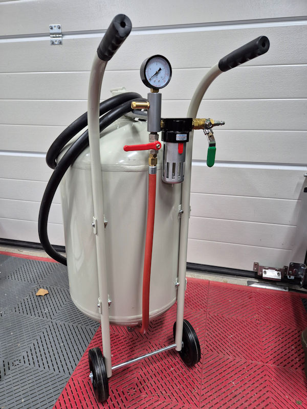

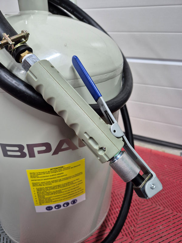

                          Effectivement, c’est bien une sableuse de 75 litres. Ah, le Black Friday !
                          Pour le compresseur, j’ai ce qu’il faut … 3 CV, cuve de 150 litres
                          Cette sableuse va me permettre de préparer un ensemble de pièces qui attendent sur leur étagère un sablage et une mise en peinture … J’ai aussi un châssis à sabler.
