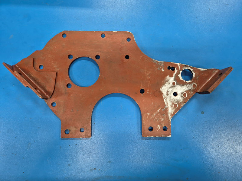

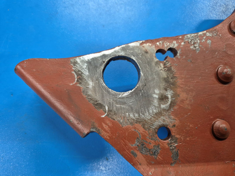

        Je suis en Standby ! En effet, ma plaque support avant moteur nécessite quelques réparation …
        Plaque support avant moteur.

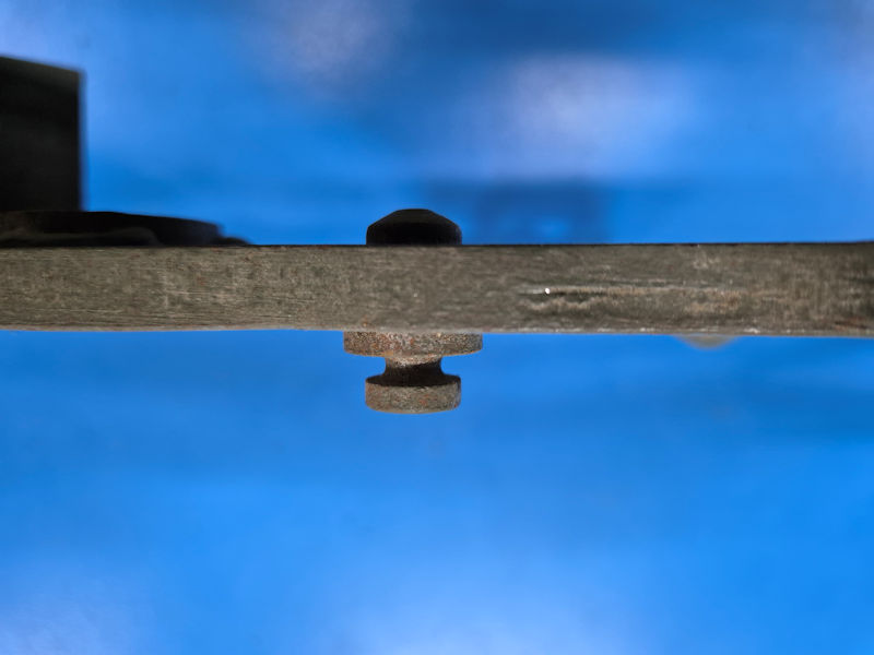

        L’entretoise pour la fixation de la dynamo était très endommagé. Je l’ai donc extraite à la presse après avoir disqué les points de soudure. Il manque aussi le rivet de retenue du ressort de dynamo.
        Détail du trou de passage de l’entretoise.

          Comment est ce rivet de retenue du ressort de dynamo ? Je ne l’ai pas sur ma plaque.

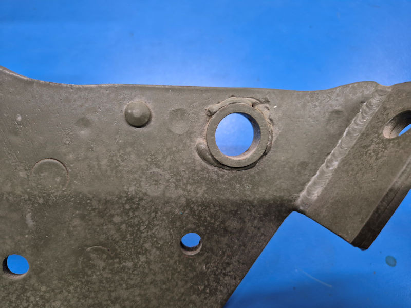

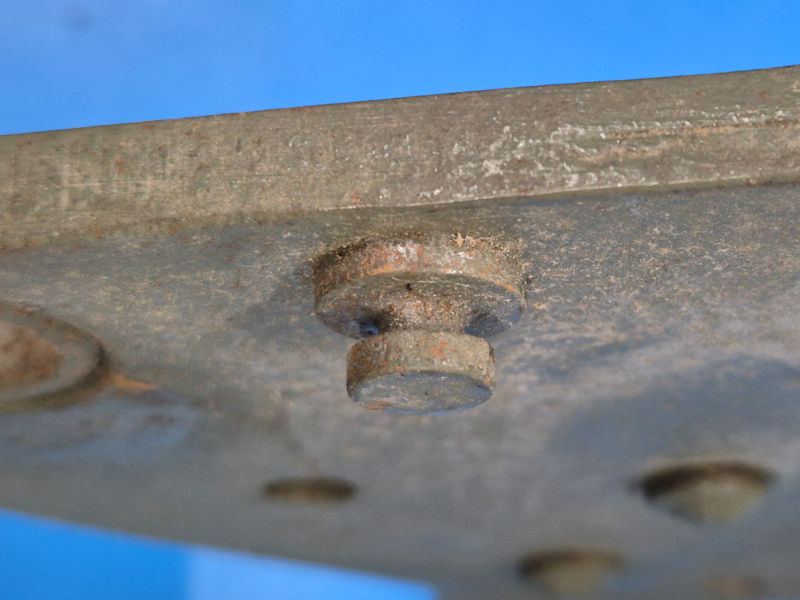

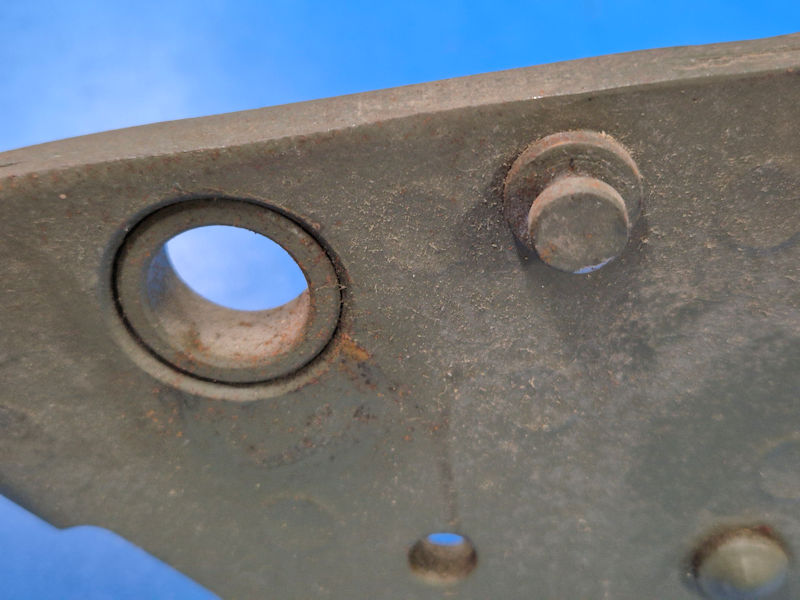

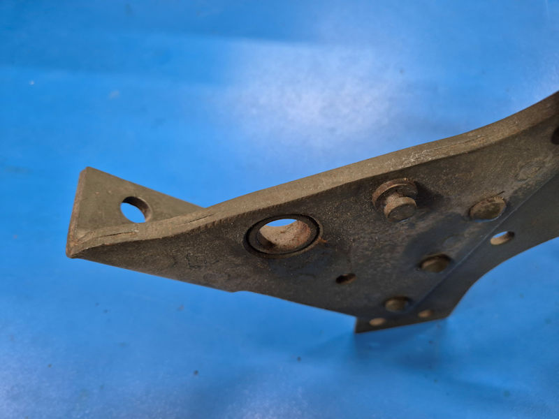

            Bonsoir Raphaël,
            Voici les photos d’une plaque support avant moteur WOF pour distribution par pignons …
            Plaque support avant moteur WOF avec entretoise et rivet.
            #173405
              Merci beaucoup. oula pas évident a créer ,ce rivet! Est-ce qu’il est disponible a la vente ?
              #173408
                Non, ces pièces ne sont pas vendues au détail. Par contre, si tu connais un tourneur, il peux facilement te les réaliser.
                Entretoise pour la fixation de la dynamo.
                Rivet spécial de retenue du ressort du bras de dynamo.

                    J’ai été chercher les pièces chez Serge … Je vais pouvoir les souder sur la plaque support avant moteur.
                    Entretoise et rivets.
                    Mise en place et brasage de l’entretoise sur la plaque support avant moteur.
                    Il me reste à sertir le rivet ou peut-être le braser … A voir !

                          J’ai serti le rivet sur la plaque moteur … J’ai fabriqué une bouterolle dans un rond inox de 22 mm de diamètre que j’ai percé en son centre avec un foret de 13 mm afin de donner une forme optimale au rivet.
                          J’ai mis le rivet sur la presse, je l’ai chauffé au rouge et j’ai mis en place la plaque moteur. Ensuite, un coup de presse et le tour est joué !
                          Rivet en place et serti.
