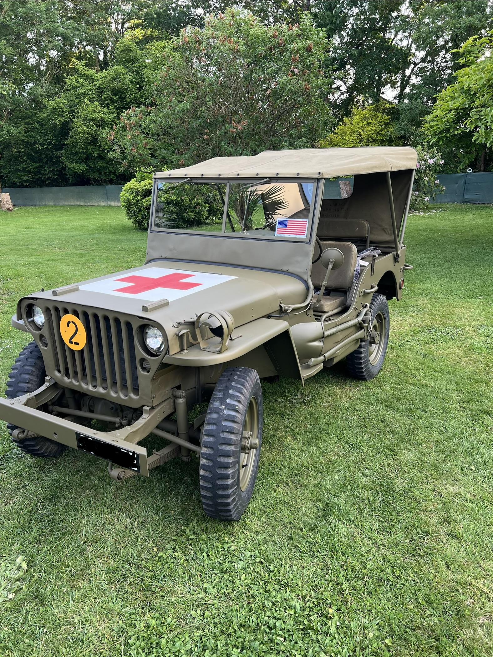

                  Bonjour À tous. Le chantier n’est pas terminé, encore des finitions à réaliser, mais j’ai enfin pu faire kilomètres au volant !!! Vos conseils ont été précieux, merci.
                  #177872
                  gunomegunome
                    superbe !
                    Et encore plus en version ambulance, j’adore la croix rouge. Tu n’as pas fait de rappel de la croix sur les cotés ?
                    #177873
                    Eike35Eike35
                      Merci.
                      Non, pas de rappel sur les côtés afin de ne pas surcharger. Des petits fanions blancs à croix rouge feront l’affaire.
